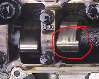

Je pravda, že některý vačky jsou škráblý (viz foto) což já nejsem schopnej posoudit jak moc velkej je to problém. Mám ze školy naučenou poučku že čím je vačka horší, tím je "dvoubarevnější" (není celá v kontaktu), což tady trochu je...

Z fotky nic poznat takhle nejde.
Mozna je chycena povrchove (coz budou setiny/tisiciny mm), ale vsadil bych se ze profil bude uplne ok. Bez zmereni zdvihu pripadne pri jasnem ubytku materialu nemuzes poznat jak vacka na tom je.
Neni jako z krabice, ale ze by byla KO? Ani nahodou.
Takhle vypada chycena vacka.

Petrova vačka, vypada v podstatě stejně jako majklusova. Akorat tam nejdou vidět všechny placek takže těžko soudit. Palec hned za domkem označenem 4kou bych řekl, že bude vypadat podobně jako druhej od majkluse.
Z danniho fotky nejde nic vidět špatná kvalita.
A znovu, proč pokladnička? Protože řechtá variátor a svíčky jsou na výměnu? A proč by neměl jet, protože se ztrací litr oleje na 1tkm (což se považuje za normální hodnotu, viz. příručka)?
A jinak když už řešíme takové prkotiny jako, že 12 let staré auto má dvojbarevnej palec na vačce. Tak danni ty máš ten první velký domek přilepený tmelem? Viz.

I kdyby na te vacce byl vytetovany medvidek pů tak dokud bude mít spravnej profil tak je zbytečné něco řešit.
Kupovat jiny motor ma cenu treba u potkaneho auta, ale v zadnem pripade ne u motoru co normalne jezdi. Za tech 12t. se da udelat cela generalka.
