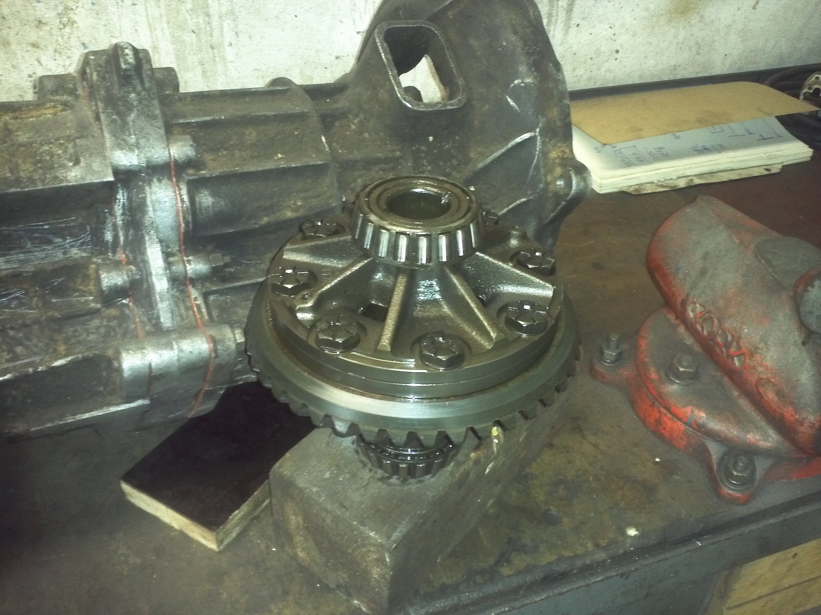

nemilé dnešní zjištění......
mám difec bez LSD stálý převod má poměr 12/41 takže 2.4 TD převodovka z AR 90
. budu jezdit o 0,2 litru úsporněji ale stále v kolejích s protáčejícím se vnitřním kolem
edit: nikde jsem nenasel nejake to cislo toho difecu, asi sem tim rozhorcenim byl slepej
- Milano75
- Příspěvky: 5150
Re: samosvor
číslo difecu nikde nejni, měl jsem na mysli číslo stálého převodu
ale na tenhle převod by měl jít napasovat samosvor- mám dvě tyhle převodovky a ještě jsem se k tomu nedostal

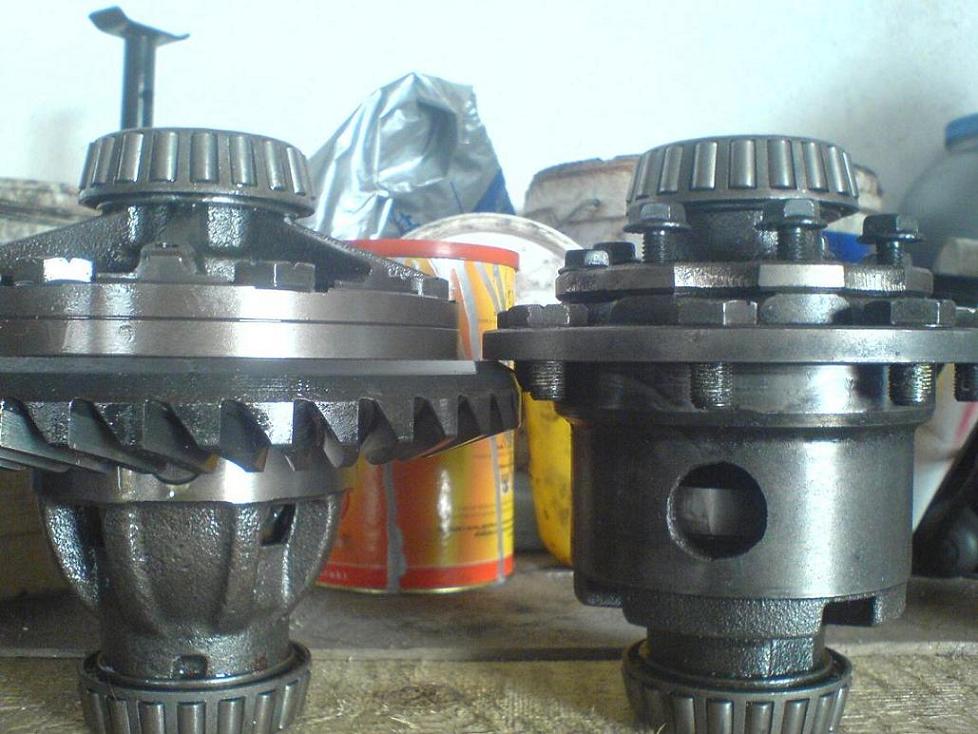

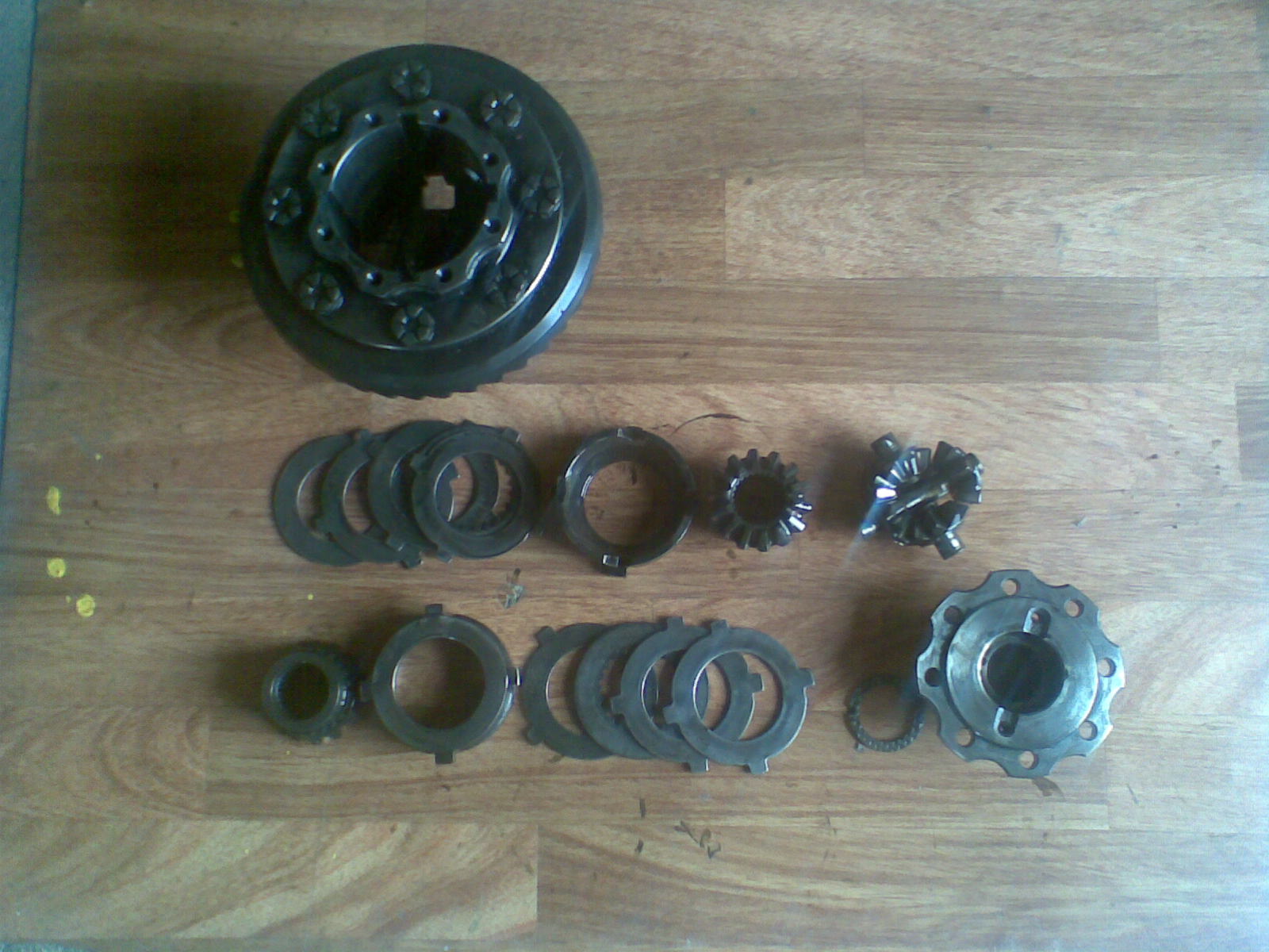

EDIT: a vede mě k tomu tato fotka:
chce to sehnat ještě samosvor
zeptej se čínana v praze jestli ta převodvoka v jeho 2,0TS s dieslovým motorem je z TSka- jedu k němu, tak bych jí mohl přivést a pak nějak posalt do brna
kde je TSko a 2,4Td z alfy 90
