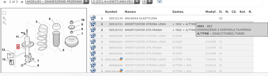

Tak jsem nesel QV z Itálie co nemá el. tlumiče takže fakt asi podle trhu a podle roku výroby :-)

Jo v klidu, jen mě to zajímalo na porovnání, protože ty tlumiče jsou na pohled velice podobný a ten konektor se dá přehlídnout.

Takže mam možná taky elektronický :-)? To bych si asi všimnul, resp. asi by tam někde bylo alespoň tlačítko, nebo jako funguje nastavování?

Můžeš mít, proto mě zajímalo to vinko, protože pohledem si toho konektoru nemusíš vůbec všimnout. Nee tlačítko tam žádné není. Nastavuje se to přes DNA módy.

Jinak mas pravdu, tvoje auto má klasicky tlumiče. :smt023 super, mám naději taky takové sehnat. jakou máš barvu? 😀 Nepřemýšlíš nad prodejem? :-D

Jen pár poznámek - než jsem Mito koupil, tak jsem jich pár prolezl a i na netu sháněl info. Převodovky - mechanické by měly být m32, c635 je DDCT. El. tlumiče lze sehnat KONI za asi 21 t. všechy 4 , jinak lze použít neřízené za podstatně menší peníz. MAir modul se prodává i jako kompletní díl - cena 25 t., tvrdí se, že po r. 2012 jsou méně poruchové, současně i m32 byla v tomto roce upravena . větší průměr ložiska 6, st. Verze QV byla u T-Jet 114 kw, u MAir 125 kw. Slabší verze MAir měla 99 kw a po faceliftu 2014 103 kw. Veselé je, když máte r.v. 2012 a chcete si něco připravt předem. rft
