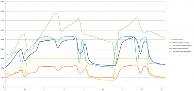

Ty data jsem ti hodil do přílohy do koukatelné podoby.. Vypadá to že turbo tlačí trochu míň než je potřeba a taky má pomalej nástup.
Stejně tak množství vzduchu je tam nějak míň. Čím to ale netuším, možná nedovírající EGR mě napadá, nebo díra v hadicích od turba, intercooleru, nebo někde mezi váhou a turbem.
DPFko tam asi bude, teplota roste se zatížením motoru, tak to je OK. Vstřiky začínají vždycky pěknou divočinou (+-3), pak se to ale srovná, tak ty bych taky nechal zatím být.
Ideální by bylo kdyby ty hodnoty vzduchu nalogoval i někdo komu ten motor nehulí, aby se to dalo porovnat.

tydytek píše: 19.6.2019, stř 21:25 Pokud vím tak doba se v kilometrech neměří :) Km by měly být vidět i v jiných jednotkách - abs, body computer.. Tak to můžeš porovnat jestli to sedí s ECU.
