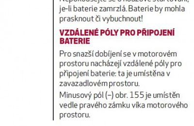

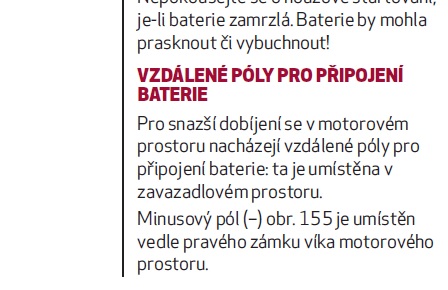

Re: Pete Biggy - Alfa Romeo Stelvio 280 B-Tech (2020)

Tak já teda už fakt nevím, tady u tebe to asi i snad povolují? Dle mého manuálu se to má nabíjet v kufru na baterce a mínus na šroub u IBS senzoru. V motorovém prostoru mám sice taky vyvedený kladný pól, mínus jsem teda nenašel, ale tak beru, že to je kdekoliv na kostru. Ale měl jsem za to, že to je jen pro případné startování přes kabely. A když jsem prvně nabíjel polovinu času na mínusový pól baterky, čili mimo ten IBS senzor (řešeno ve vláknu o Stelviu), tak jsem to raději pro jistotu konzultoval se dvěma servisy. A závěr byl takový, že tohle v motorovém prostoru jen pro ten start přes kabely, jinak nabíjet plus na baterce a mínus na šroub u IBS. Pro mou potřebu vyvést od tama kabely (což jsem udělal dneska) a opravdu cca jednou za měsíc nabíjet. Bohužel jsem dnes u toho blbec na chvíli vysunul tu patici, koneckonců i tak to je na obrázku v manuálu (to byl ten rozdíl realita vs. obr. v manuálu co jsem psal).... Joo a servisy říkaly, že to moje nabíjení mimo IBS neřešit, že si to časem samo načte tu baterku, ale příště už jen přes něj. No a když se baterka odpojí, tak že to je pak operace na dvě hoďky. No a když jsem argumentoval, že jestli nestačí ten volant do krajních poloh, tak že prý nee vždy to stačí. Takže prostě nikdo asi pořádně neví, smutné....
Mě taky nabíjení popisujou jen jako přes póly na baterii. Spíš jsem to pochopil blbě já, a jednou už jsem měl nabíječku přes póly pod kapotou připojenou a svítila pak normálně jako že dobila do plna. Jestli jsem tomu ublížil, vypadá to že ne resp. žádný problém jsem od té doby neměl, ale taky to neznamená, že to bylo správně.

vždyť tam je napsáno "pro snažší dobíjení jsou v motorovém prostoru vzdálené póly"
, v tom postu od tebe
