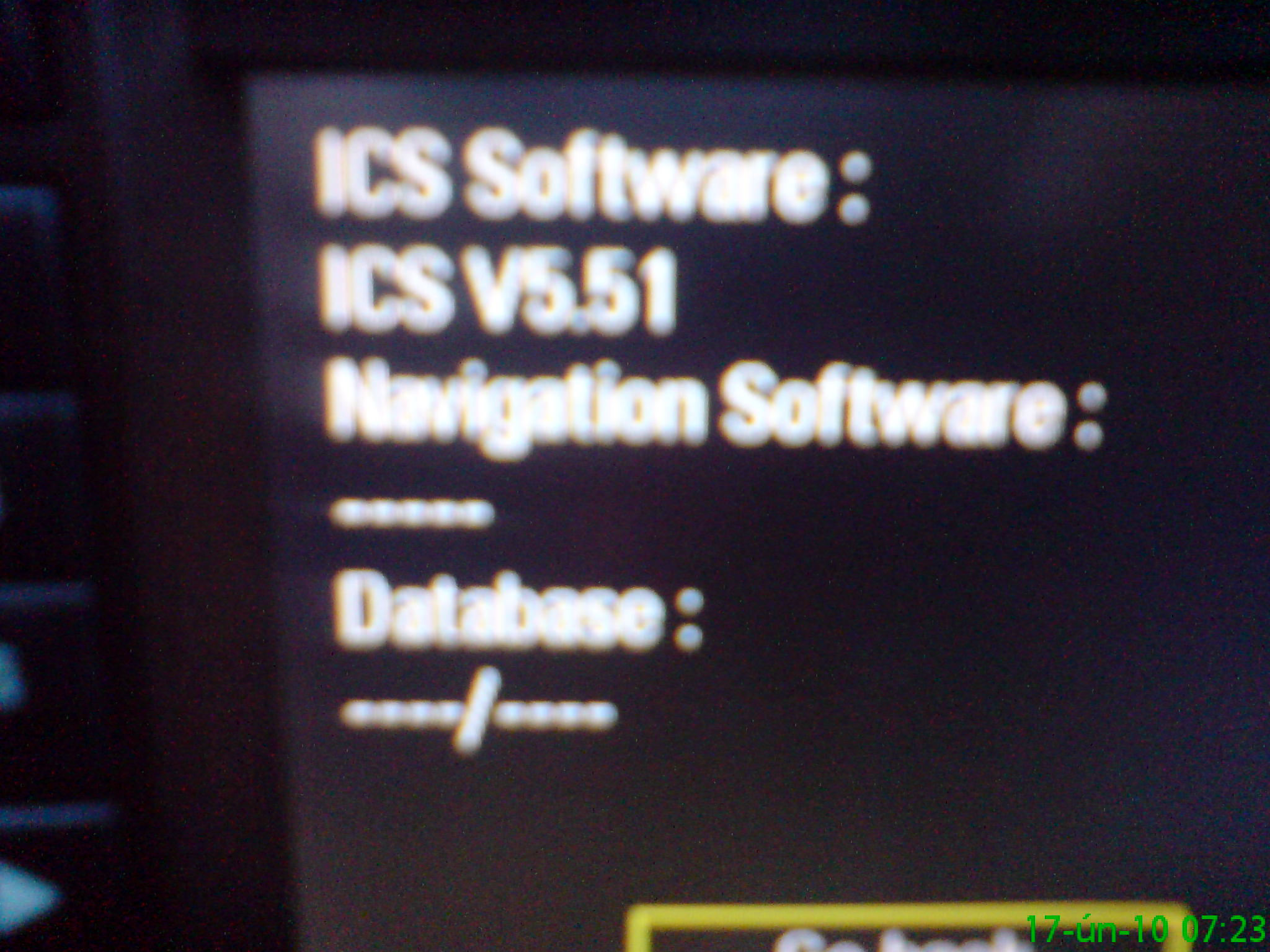

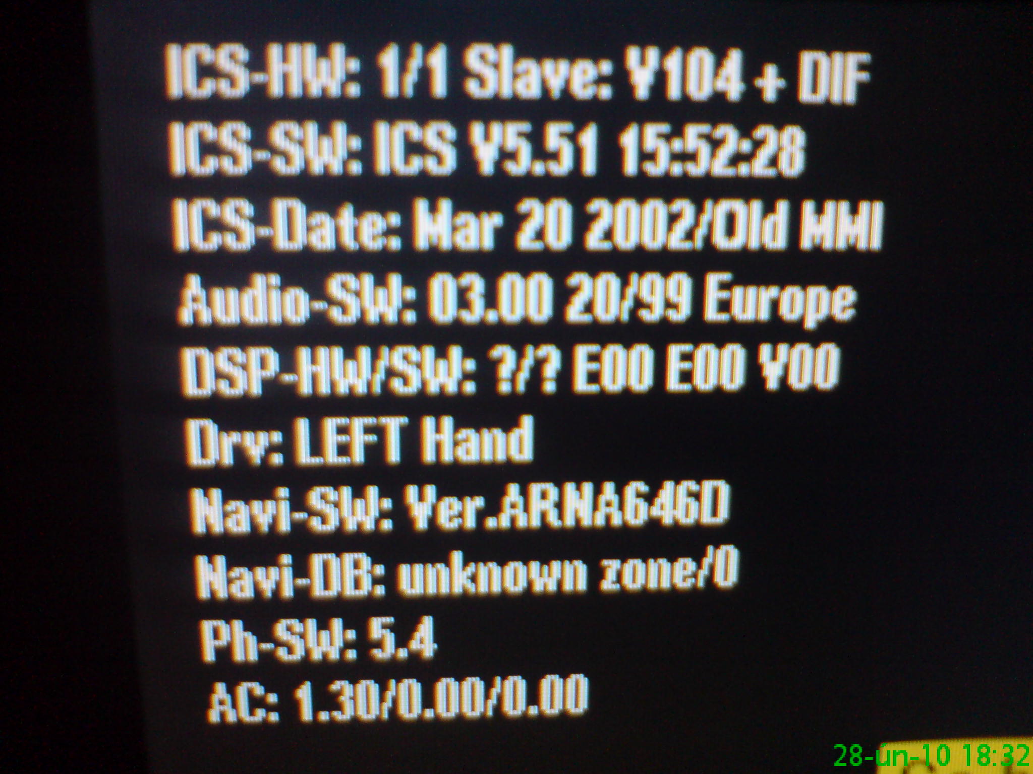

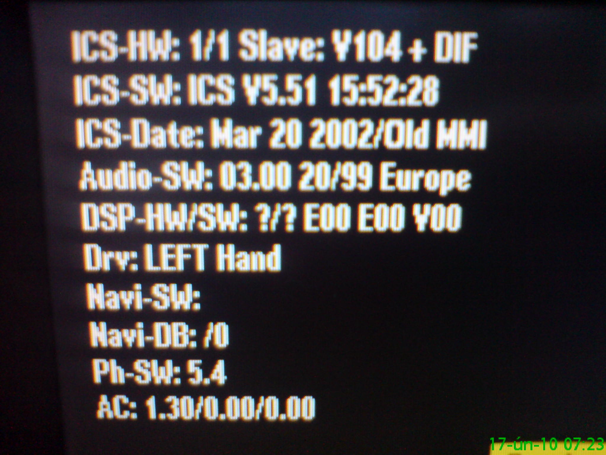

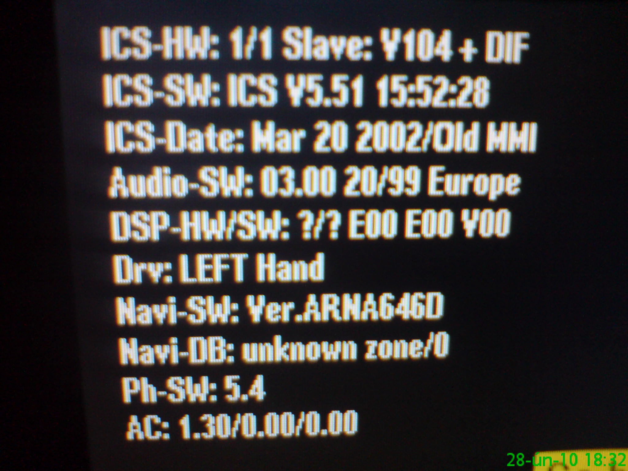

Tak Lidičky jeden Rébus, kdopak mi poradí.....
Dark + Clima
Tak tohle nastane po vložení navi cd, ale píše to cd is upside down... tohle nastane když cd vyndám Tak a při stisknutí pravého tlačítka je to v obou případech stejné, asi takto Tak a BABO raď...
Nesetkal jste se někdo s něčím podobným ???

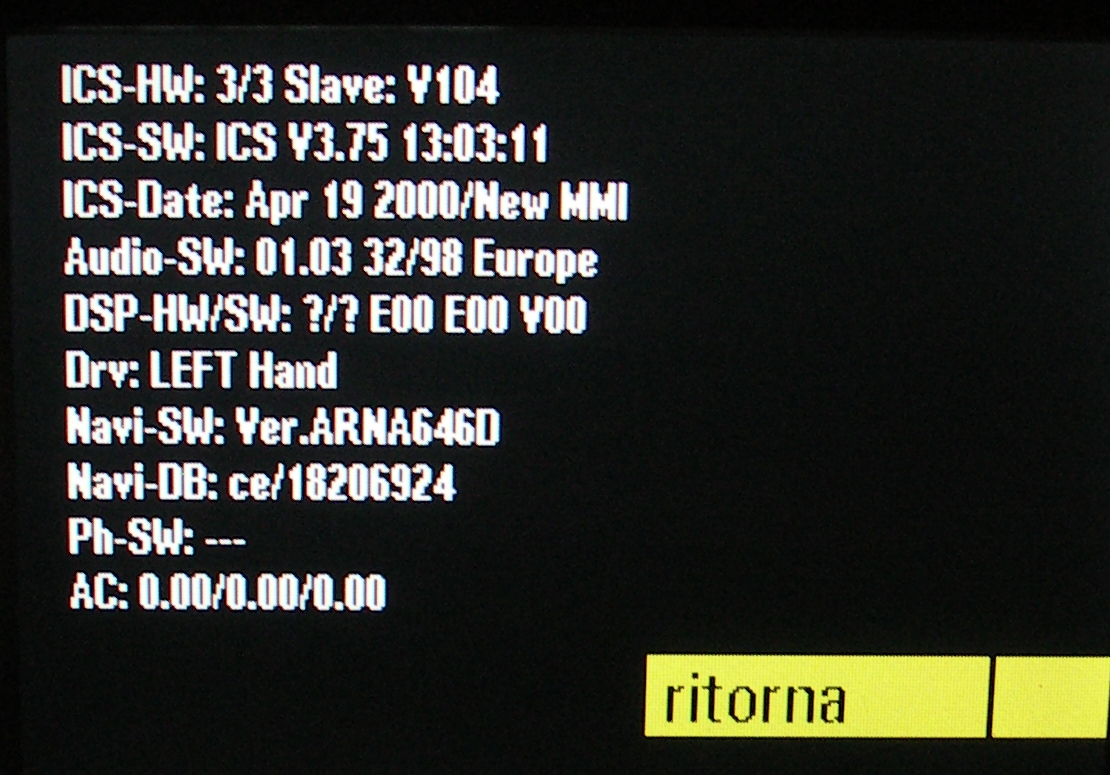

Ahoj,moc ti asi neporadím,mně to zobrazuje při vloženém CD toto.
Hláška cd is upside down dle mého je cd je vzhůru nohama,ale to by ti ho nenačetlo.....
Které pravé tlačítko ti funguje na ten druhý výpis?

Re: Mapy ČR do navigace
Pravé kuláté tlačítko zmačkneš a podržíš cca5-8 vteřin....

Mas ICS-HW: 1/1 v tom moze byt chyba. Za dalsie neviem odkial mas CD, ale to od certika ty aktualizuje SW v palubnom PC, vratane SW od navigacie na myslim October 2003. Problem mozes mat aj v cocke, to bola zo zaciatku aj moja chyba. Ked je vonku zima ako teraz byva s tym problem, skus po dlhsej jazde vlozit CD. A odporucam pouzit kvalitne CD co ma klasicky zlaty povrch, nie napr. od verbatimu CD s AZO, tie su take do modra. A napalit co najnizssou rychlostou.
