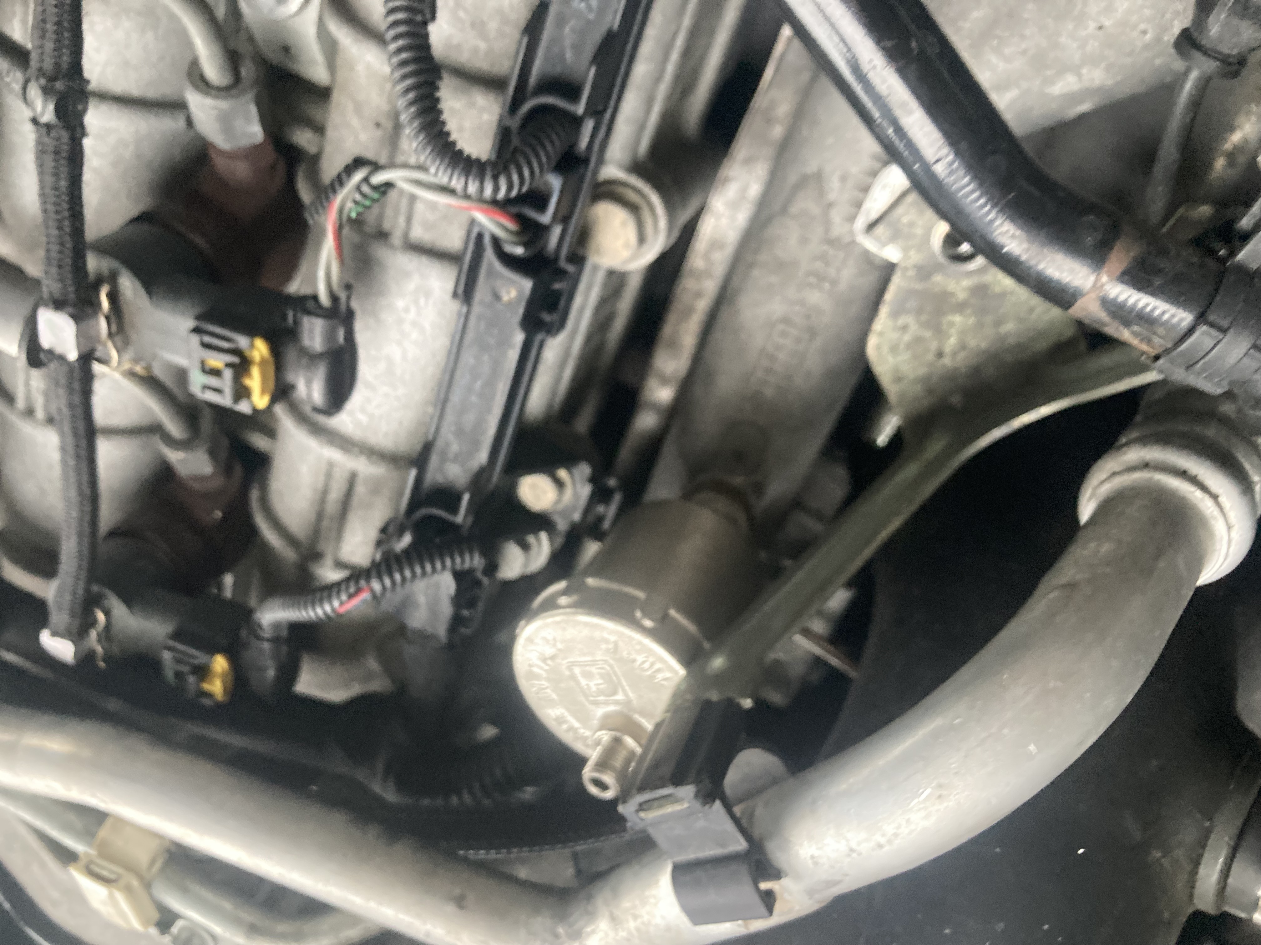

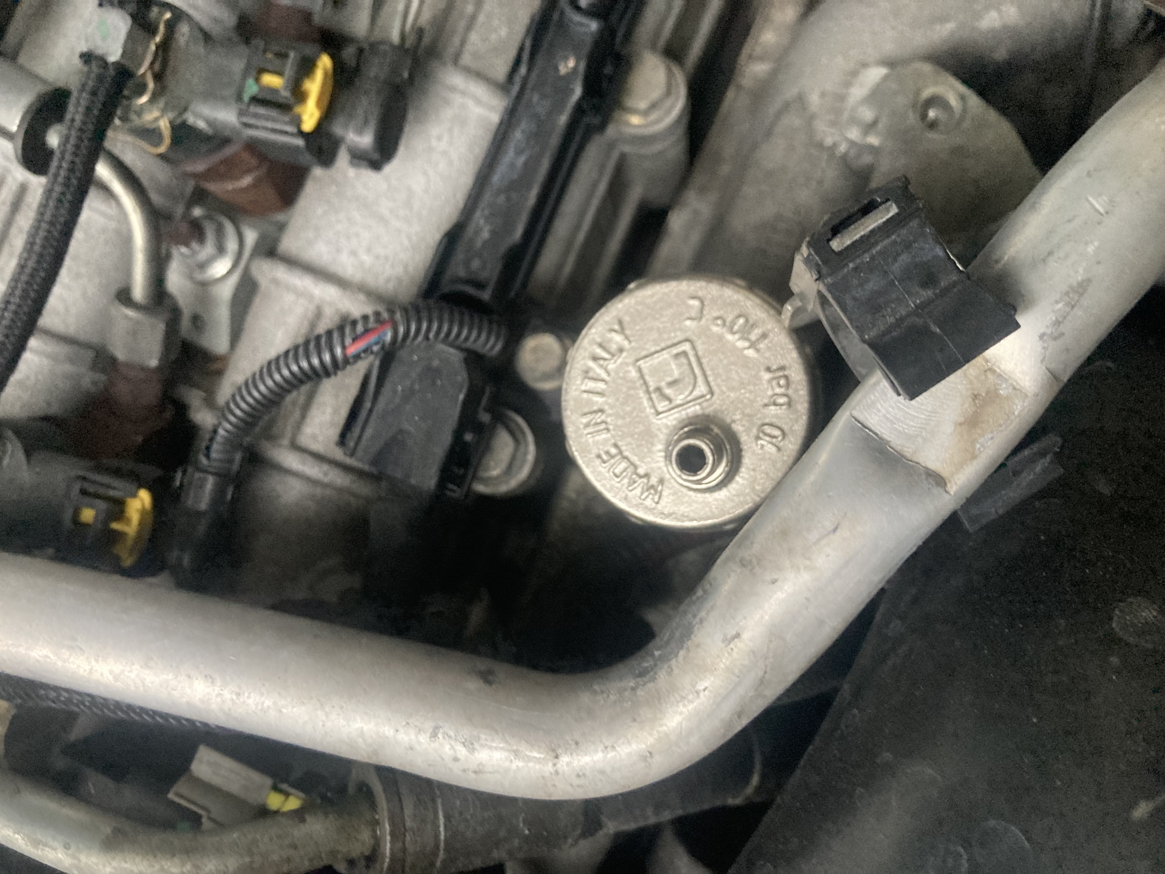

Ještě me napadla taková fušeřinka, když vždycky natlakuje a ztvrdnou hadice a pomůže odvzdusneni u hlavy, tak místo šroubu tam dat automaticky odvzdusnovaci ventil. Sice by to funelo jak parní lokomotiva, ale třeba by to mohlo fungovat, kdo ví. Zkusím a dam vědět
Re: 159 2.4 - prasklá hlava?
Tak včera jsem namontoval odvzdusnovaci ventil a průběžně si odfrkava vzduch a kupodivu auto jede s topenim i bez topeni. Když topeni vypnu, tak klidně i po opětovném zapnutí po 20min jízdě opět topí. Ještě s tím budu určitě více experimentovat až bude více casu, možná lepší ventil, pripadne zaexperimentunu ještě s jedním někde k hadicim pripdne zkusim různé kombinace s povolenym vickem apod, jelikož hadice jsou stale tvrdší. Dale budu muset sledovat hladinu vody, jestli se moc neodparuje přes ten ventil, ale po vcerejsi hodinové jízdě nebyl problem a alfa jezdí pořád stejně. Prikladam fotky, člověk by ani nerekl, ze to tam není od výroby
Hezké udělátko na to odvzdušňováním, jen bych možná to vyústění hadičkou poslal někam, kde nebude vadit, pokud by při velkém přetlaku šla ventilem ven i voda.

To je dobrý nápad, určitě to hned navedu hadičkou někam mimo.
