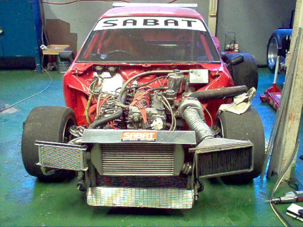

Re: Sportovní filtr, sání.. Jo nebo ne?
jako uvažuju nad bavlně nou vložkou, ale musel bych umístit box filtru asi nějak takhle :
