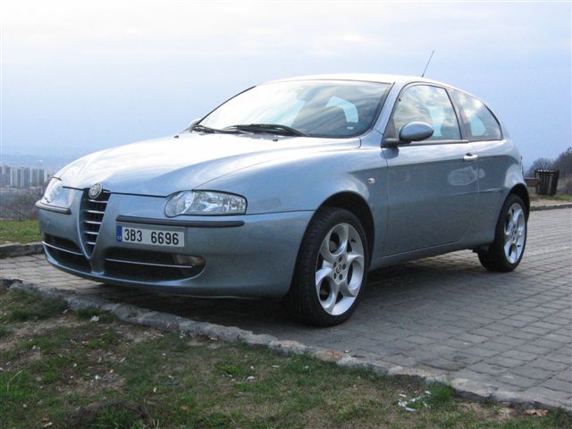

Re: snížení podvozku
speedy: to je tvoje?
- coyote
- Příspěvky: 3585
To je bývalá Kleova a teď Speedyho není, bo znám i současného majitele
já jen koukám na to místo nad kolama, takovej trochu crosswagon
