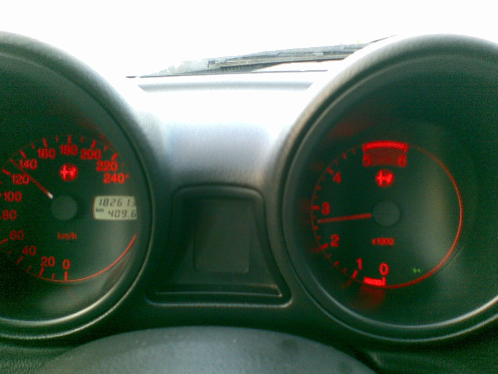

modenaboy píše:Richie, ale mě to nejede při 3000ot 150, ale asi 130.
Že bych měl taky budík KO?
A taky Ti to toci 6000 otacek? :-D

Aleš píše:Řekl bych,že otáčkoměru bude průměr kol úplně fuk.Průměr kol a výška pneu ovlivní pouze skutečnou rychlost od té co je na tachometru.
Otáčkoměru je to opravdu jedno jesti dělá svojí práci na 17kách nebo 13kách. :smt044 Všichni asi vědí že průměr kola má prakticky význam na rychlost vozu a na akceleraci vozu(čím větší průměr kol tím více síly je potřeba menší průměr kol méně síly a menší max rychlost kvůli menšímu obvodu kol).Kdo tunil 120ku ví o čem je řeč.
vsak jsem to psal nahore :) jeste bych mel asi udelat video nez to opravim :D

Příspěvek od r-a-k » 3.7.2009, pát 11:12
Richie tak dneska ti to posílám,tak pak dej jak jsi dopadl.Jo a jak jsi psal jestli náhodou není problém tím že máš otáčkoměr z 1,9JTD,tak není jelikož oba jsou totožný :wink: Každý budík má štítek na kterým je napsány všechny udaje.(rok výroby,motorizace a jestli JTD nebo benzín)

Mne to tiez ukazuje pri 3000 ot. 145-150 km/h.

r-a-k píše:Richie tak dneska ti to posílám,tak pak dej jak jsi dopadl.Jo a jak jsi psal jestli náhodou není problém tím že máš otáčkoměr z 1,9JTD,tak není jelikož oba jsou totožný :wink: Každý budík má štítek na kterým je napsány všechny udaje.(rok výroby,motorizace a jestli JTD nebo benzín)
budik dorazil...odpolko vyzkousim a dam vedet...zatim diky moc
