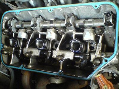

jiank sem dnes koukl na ventilovou vůli a vejfukový jsou v rozmezí cca 0,25-0,30, tak sem je nechal
VĚCNÁ: sací ventyly mají předpokládám hydroštely, ne???? jinak by na nich nemohla bejt vůle nějaký 4mm??!!!
ve středu dám motor do kupy a nastartuju, jestli to zase poběží na 4 válce a bude tam zase něco mlátit tak mě vomejou

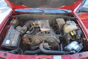

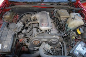

mno ten motor podle tacháče má 25 000, olej co sem z něho vypouštěl vypadal jako by ho tam zrovna někdo nalil, měl sem dole i spodní víko víka a nic, prostě čisto
člověku se nechce ani věřit, že sem to našel na vrakáči i s celým autem

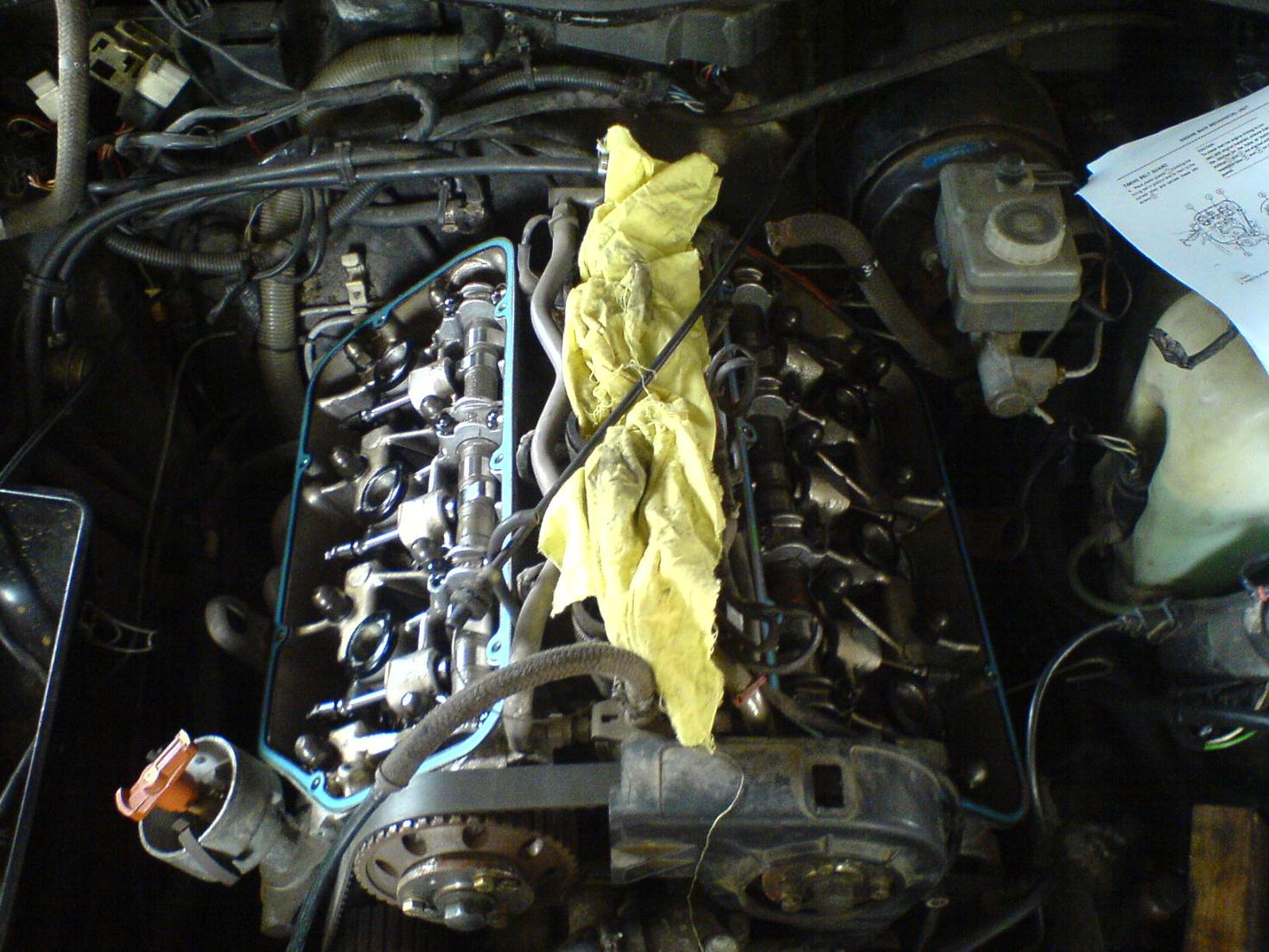

výměna rozvodů V6:
potřebujem:
rozvodový řemen , napínací kladku nebo starou namazat rozteklou vazelínou (kaldka se už nedá sehnat- jedině předělat na novější model), těsnění do hydronapínáku- pokud teče, těsnění pod víka ventilů, těsnění pod víka ventilů kde prochází svíčka
1/ zařadíme neutrál a zabrzdíme vozidlo
2/ odpojím baterku
3/ vymontuji svíčky, pro lepší otáčení motorem
4/ vypustíme vodu a odmontujeme obě vodní trubky k vodní pumpě (vypouštím vodu přes čidlo teploty)
5/ sundáme oba řemeny příslušenství (altík, servo)
6/ sundáme sání-komplet odpojit od sacích hrdel- není to nutnost, ale je pak ke všemu lepší přístup
7/ sundáme obě ventilová víka
8/ nastavíme motor, aby se kryl nálitek na levém plastovém krytu rozvodů s ryskou na levém vačkovém ozubeném kole
9/ sundáme plastové víka rozvodů
10/na napínáku řemene vytočíme ty dva šroubky-kladka se bude naklápět tak jí stačí podržet, vypadne stavěcí plech- bude držet na pružině, dál nám nepřekáží, dále povolíme ten větší šroub co drží samotnou kladku, stáhnem kladku a vyjmeme řemen
11/nastavíme vačky na rysky, nastavíme rozdělovač na rysku(palec ukazuje na tečku/rysku v obalu rozdělovače)
mno ted bych tak řekl že dále se postup dělí na motor s motronicem a jetronicem
pozn. ventilová vůle na výfukových ventilech- 0,25-0,30
MOTRONIC
A/překontroluji HÚ za pomocí nějakého šroubováku strčeného na místo první svíčky-udělám si rysku křídou/fixou
B/nasadím řemen na kliku dále na pravé vačkové kolo (pokud dosedá řemen ne zuby, tak pootočit vačkou!!!-ono na ryskách vše zůstane a zároveň zapadne řemen do zubů- samozřejmě nesmí plandat, musí být citelně naplej)
C/nasadím na levé vačkové kolo- zase si pootočím vačkou aby řemen dosedl mezi zuby
D/ trochu poposunu řemen z levého i pravého vačkového kola směrem k sobě, abych mohl řemen nasadit na napínák a kolo rozdělovače
E/ namontuji kryt napínáku a zkontroluji rysky na vačkách a na rozdělovači musí palec ukazovat na rysku v obalu rozdělovače
D/nejdůležitější část!! motorem ručně, pomalu a naprázdno min.2x zatočím!! (nejlépe bez svíček) zjistí se tak , jestli mi neujela ruka když ano tak motor citelně narazí na ventil a vše znovu nastavit, pokud je to ok pokračujeme s montáží
při tom protáčení motoru se mi stalo, že když bylo vše hotové, že mi přeskočil řemen!!(byl teda starej a tvrdej jako podrážka, ale doporučuji vyndat svíšky při protáčení)
dále zjednodušeno všechno nahážem na motor v opačném pořadí
JETRONIC
mno jetronic sem nedělal
vzadu za motorem je díra ve zvonu a tam je vidět vyvrtaná díra, bohužel u motronicu neznačí Hú
jiank u jetronicu bych tipoval stejně jen bych si ověřoval ty dvě rysky co jsou na řemenici kliky- jedna je pro HŮ a druhá pro nastavení předstihu
pokud jsme nehejbali s rozdělovačem tak by měl bejt ok, případně ho změřit na PAL testu

Dalej ako na rozvody? Mam novy remen, kladky a vodnu pumpu nemam, no chcem zatial aspon remen vymenit, nech nepraskne. Posledna otazka, pokial by boli krive hlavy - pasuju hlavy z 2.0V6 turbo z alfy 164?
vodní pumpu nepotřebuješ, je poháněná od kliky klínovým řemenem
teoreticky by hlavy nemuseli bejt křivé, protže jsouo namontovaný na hliníkovám bloku, podívej se rovným pravítkem proti světlu, kdž už jí máš sundanou- nesmíé prosvítat
a jestli pasují hlavy?? teoreticky ano- prakticky sem hlavu z V6 nikdy neviděl takže těžko říci, pdole mě nasadit tam půjde a vše bude stejné, otázka je že bude třeba jiná vačka, takže výměna atd

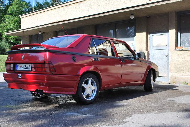

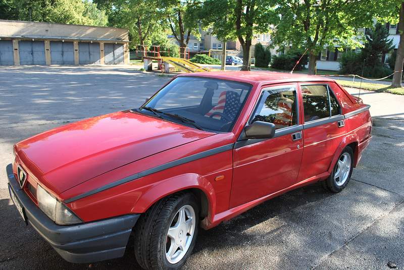

Mala by to byt America V6, rok neviem asi 1989, korozia - v pohode celkom, slabe brzdy, cervena farba, startovanie na tlacitko
Tacho 130 tisic km
Stav auta az na brzdy by som povedal tomu zodpoveda, takmer nedotknuty interier ako novy, az na central motorcek na vodicovych dverach. Je na starych 15" 6J elektronoch origo Alfa. Predny naraznik asi z dizla v ciernej farbe - nie v cervenej ako cele auto. Zadny naraznik - ASI Zender, podobny Evo... Predna maska s AMERICA napisom. Auto trpi ABS a inak ziadna dalsia vybava, nema siber, zadne el, okna, proste normal... Bude miesto mojho 2.0 TS - ten dozil, ked mi z napravy pocas jazdy odletelo koleso a utrhlo styri stifty.. :P V nedelu je drift trening, tak snad na mojej 185ps 250Nm Alficke tam nieco dokazem
Daval som jej vcera na stvorke 220km/h tak to celkom ide :P Je to auto, do ktoreho pocas zimy budem davat 2V6T motor
S tym treba spojit aj GO podvozku, brzd a pod - vsetko dam zanovne z mojho TSka, ktore ostava na diely a ma vsetko na podvozku nove... Dvojka K.O., spiatocka vyskakuje v kopci, inak v pohode, klepu ventily, motor ale inak suchy jak cuker, celkom tym 130 tisic kilometrom aj verim :P Pouzity olej 10W40, je tam dalej nejaky sportovy tlmic vyfuku - ale aj potrubie je niekde rachnute. Capy, napravy, tlmice tiez vo velmi dobrom stave, elektrika plne funkcna v celom aute... Fotky naviac ;) Takze zatial Drift car 185ps, po zime 300ps+ ? Maybe
To bol akoby instikt zacat krutit tym rozdelovacom, akonahle som zhodil rozvodak - tak isto ako ty Milano, ze som ho na silu stiahol z vackovych kol
Som sa hral na kolotoc, ze ked tocim kladkou od rozdelovaca, toci sa samotny rozdelovac
Az potom mi doslo, ze som si to moho aspon poznacit

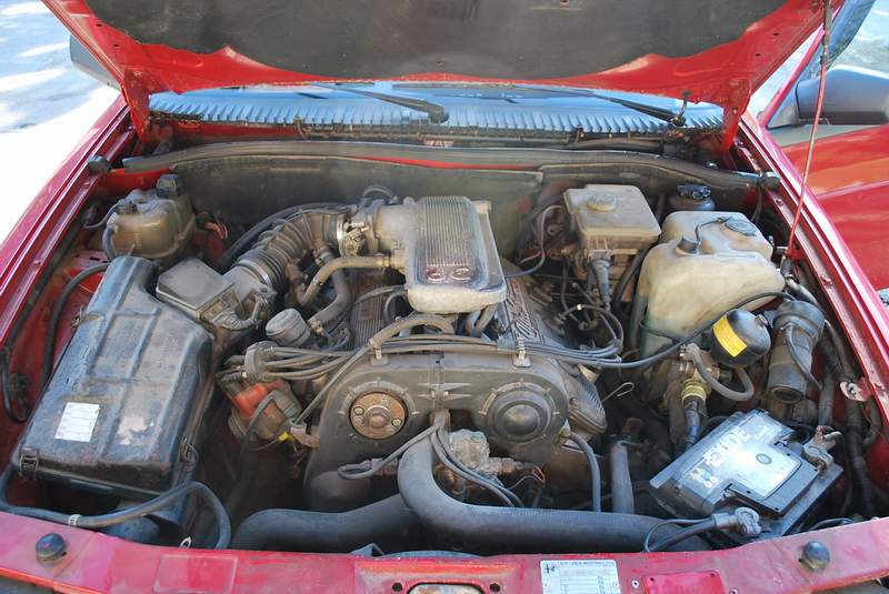

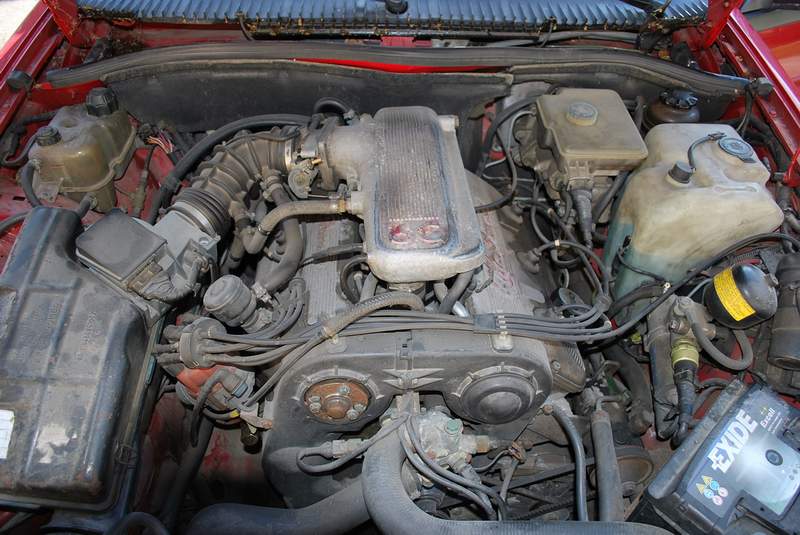

Re: 3,0 V6 rozvody
To je ta uvařená?

Re: 3,0 V6 rozvody
tohle je jetronic, poznáš to podle serepetiček na rozdělovačí a vněm u motronicu je jen palec
D[/quote]
jo to ničemu nevadí- taky sem si zatočil(bylo to neodolatelný)
je tam ale ryksa nan í stačí namířit pak palec rozdělovače a je nastavenej
