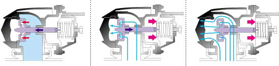

To je divný, já měl za to, že jakmile se mezi turbem a klapkou vytvořil vyšší tlak než 1Bar tak ventil tlak přepustí ven. Přitom ta hadička je až za klapkou....jak pozná jakej tlak je před klapkou?...
Navíc při testování u auto rolný měl mechanik tuhle hadičku úplně vypojenou a zaslepenou. Na komoru za klapkou si pak připojil tlakoměr. A i v tomto stavu ventil otvíral jak měl....

Pleteš si odpouštěcí ventil s obtokovým. Obtokový hlídá max. tlak v sání - je přímo na dmychadle. Tenhle plastový, při zavření škrtící klapky(řazení a ubrání plynu) odpustí tlak mezi turbem a škrtící klapkou, aby se nesnížily otáčky dmychadla. Je tam proto, aby nevznikala tzv. "turbodíra".

No já mám namysli tu slabou hadičku která vede z pastovýho blow off ventilu do komory za klapkou. Té nerozumím.

No však, když v ní vznikne podtlak, tak se ventil otevře a vypustí tlak z potrubí mezi klapkou a turbem do potrubí mezi filtrem a turbem.

Jo takhle to je....no já žil v domění že se ten ventil otvírá na základě přetlaku mezi turbem a klapkou. A von se ten hajzlik otvírá díky podtlaku za klapkou....
Takže říkáš že jelikož ho profouknu od turba do komory za klapkou tak je špatnej...??

Tak když už to tu ožilo tak přidám názor. Mám na GTV V6 TB už čtvrtej blow off. První byl origo kterej měl prasklou membránu, další dva byli univerzální, ale jelikož to nebyly membránový, ale pouze pístek s pružinkou ( http://www.f2tuning.cz/produkt/14683-bl ... l?katID=82 ), tak dost tuhly ve smyslu, že začly pěkně otvírat až po chvilce jízdy. Navíc nikdy nepřepustily dost přebytečnýho tlaku a tak stále vytvářelyvíc protitlaku na turbo, což mě dost štvalo a dal tam zase origo, tentokrát už funkční. Nemám sice zvukovej efekt (kterej byl mimochodem fakt krásnej), ale zase vím, že se turbu líp dýchá. Jediný do čeho bych do budoucna šel je, když už univerzální, tak už jedině nějakej membránovej blow off - ty levný pístkový ventily jsou úplně na draka.
