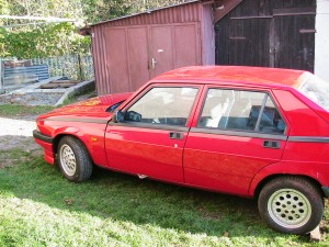

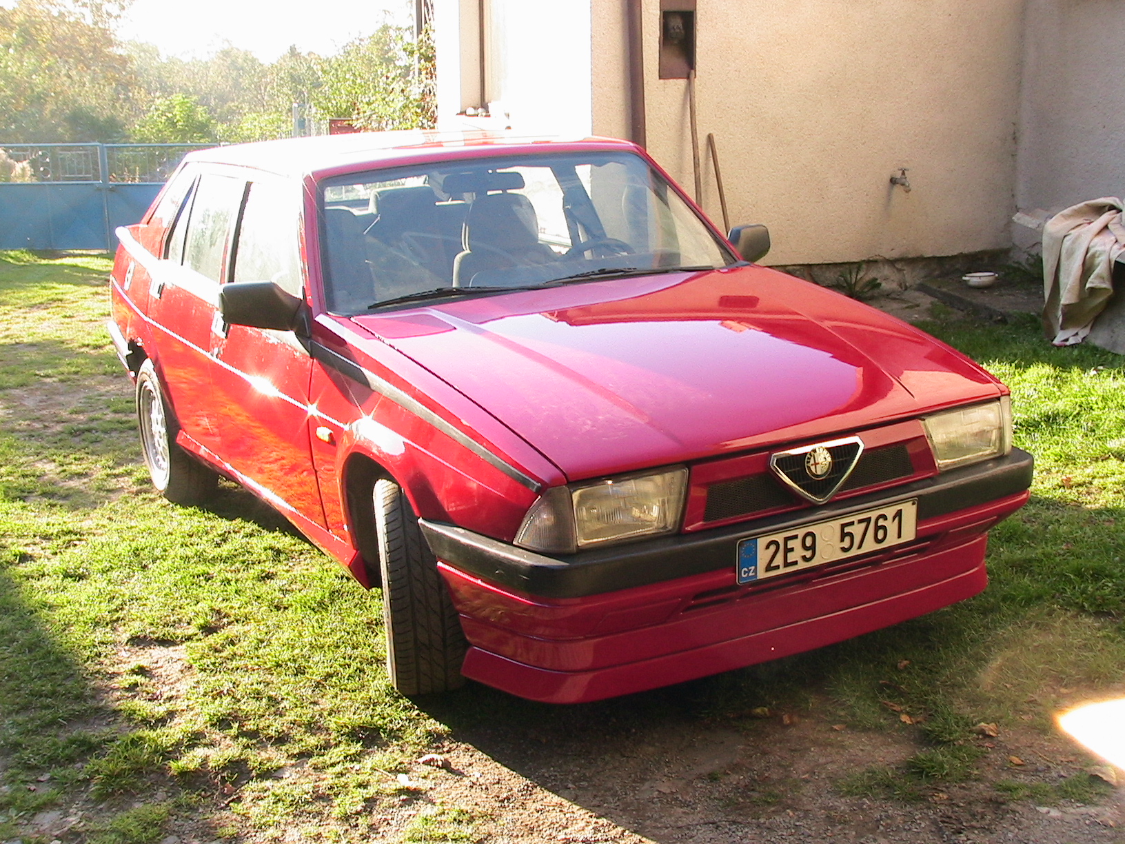

Jako tahle strana už je notně vybledlá a ten přední blatník taky nemá moc trefenej odstín. Kde ta barvy vypadá origo je uvnitř kufru. Navíc podvečerní slunce..

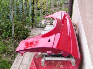

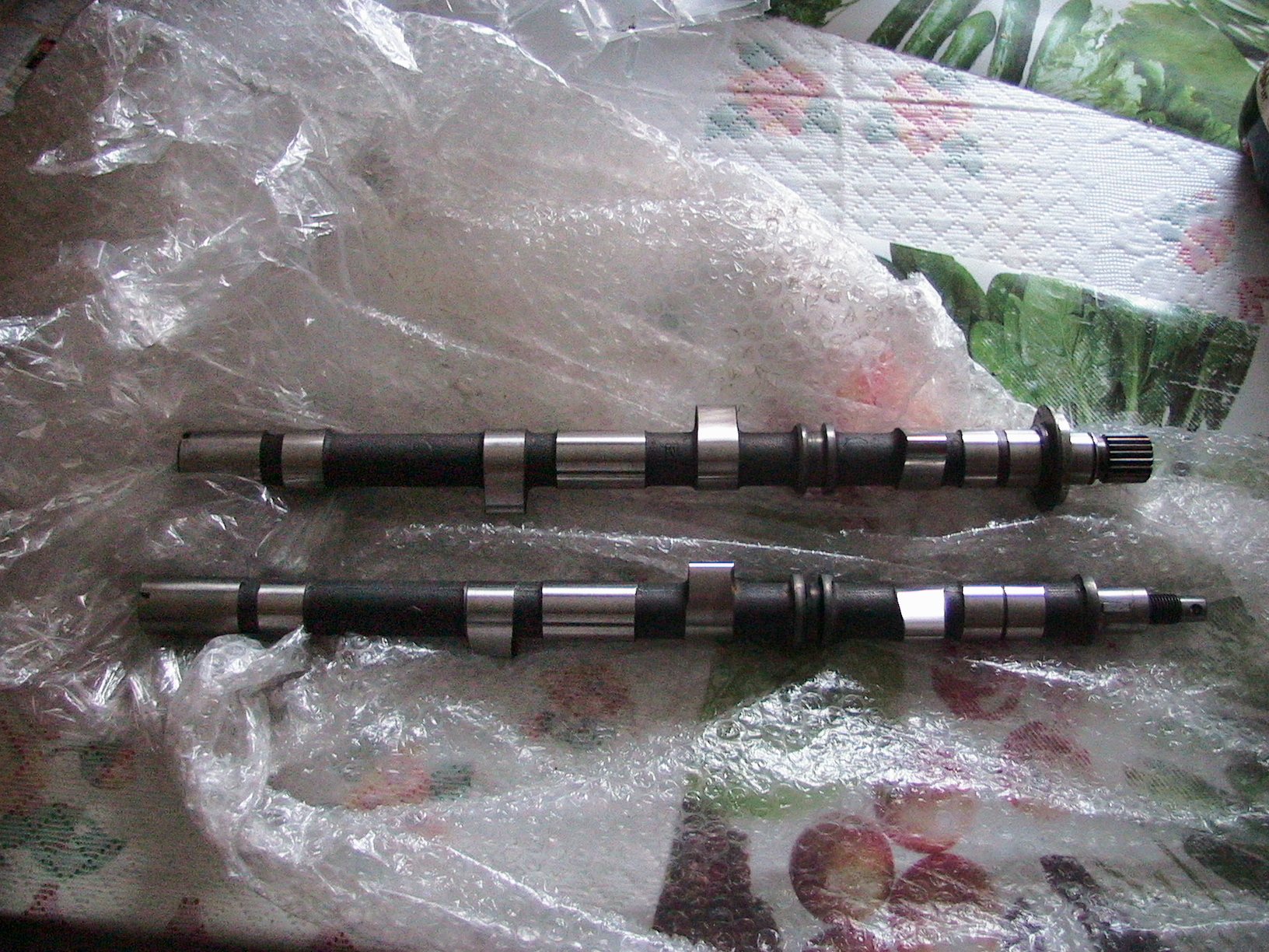

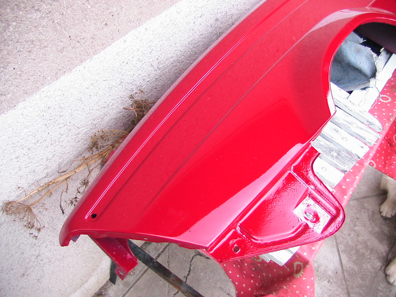

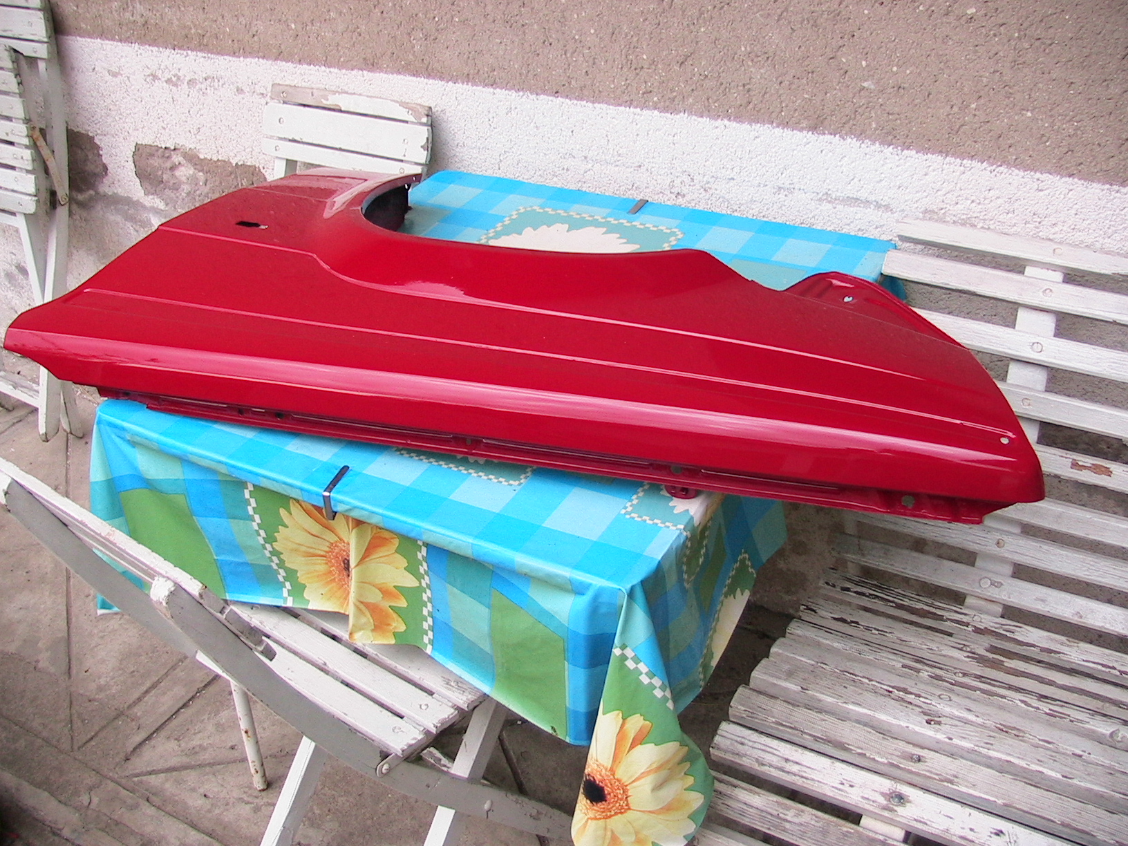

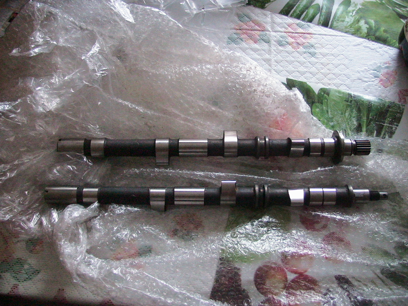

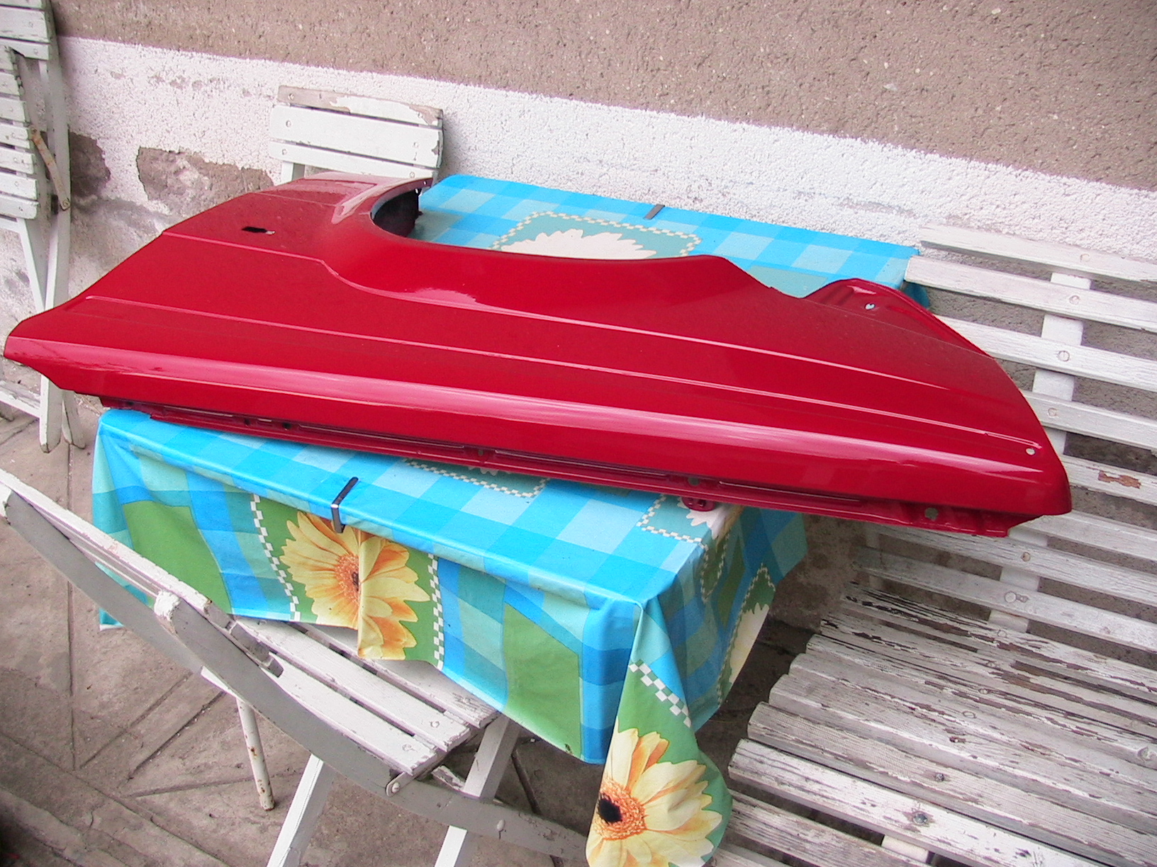

Takže nějakej progres. Na fotkách je schnoucí blatník, akrylát Mobihel, odstín rosso 130. Pokračuju postupně jak se mi daří brousit a kitovat. Celkem to jde, jen bojuju se silikonovejma očkama co se občas objeví. Buď jde o bordel z hadice (mám už novou), nebo to dělá tempo, kterým jsem to kdysi naleštil, ale že by to dělalo i po přebroušení a plniči nevím.. Dorazily vačky od p. Krejbicha, teď má ale přednost lak. Uvidíme jestli stihnu Kámen. :cry:
Re: RV147 - Alfa Romeo 75 2,0 Twin spark (1988)
Příspěvek od Franik » 17.8.2010, úte 19:44
tempo silikon nemá je to na přírodní bazi většinou jsou to ruzný šampony a opravdu to proleze i plničem, jeden fígl rozpusť prášek na praní a umej to s ním není to 100% ale hodně pomůže.

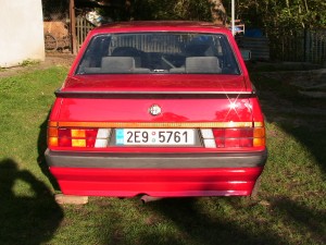

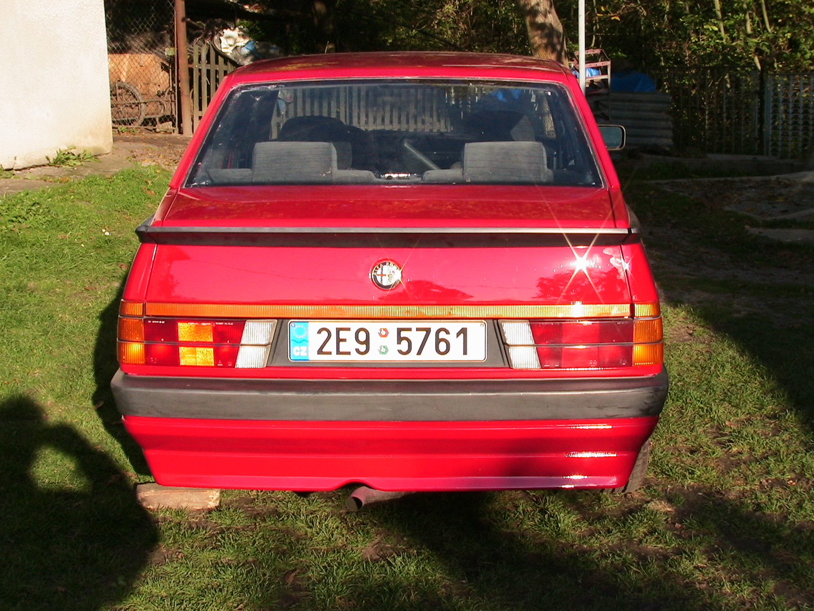

Tak jsem dneska konečně dokončil lak na zbytku auta :smt026 . Bylo to až na třetí pokus. První byl luxusní dezénovej celomat (lakováno na slunci, který ohřálo kastli a barva se neslila), druhej pokus byl opak (nalito tak, že barva brutálně stejkala). Dneska se mi podařilo něco mezi tím, není to úplně dokonalý, ale vostuda to snad není taky. Prostě zaplatit lakýru umí každej, tříkrát (s plničem čtyřikrát) ručně obrousit auto smirkem 800 pod vodou už chce trochu trpělivosti.

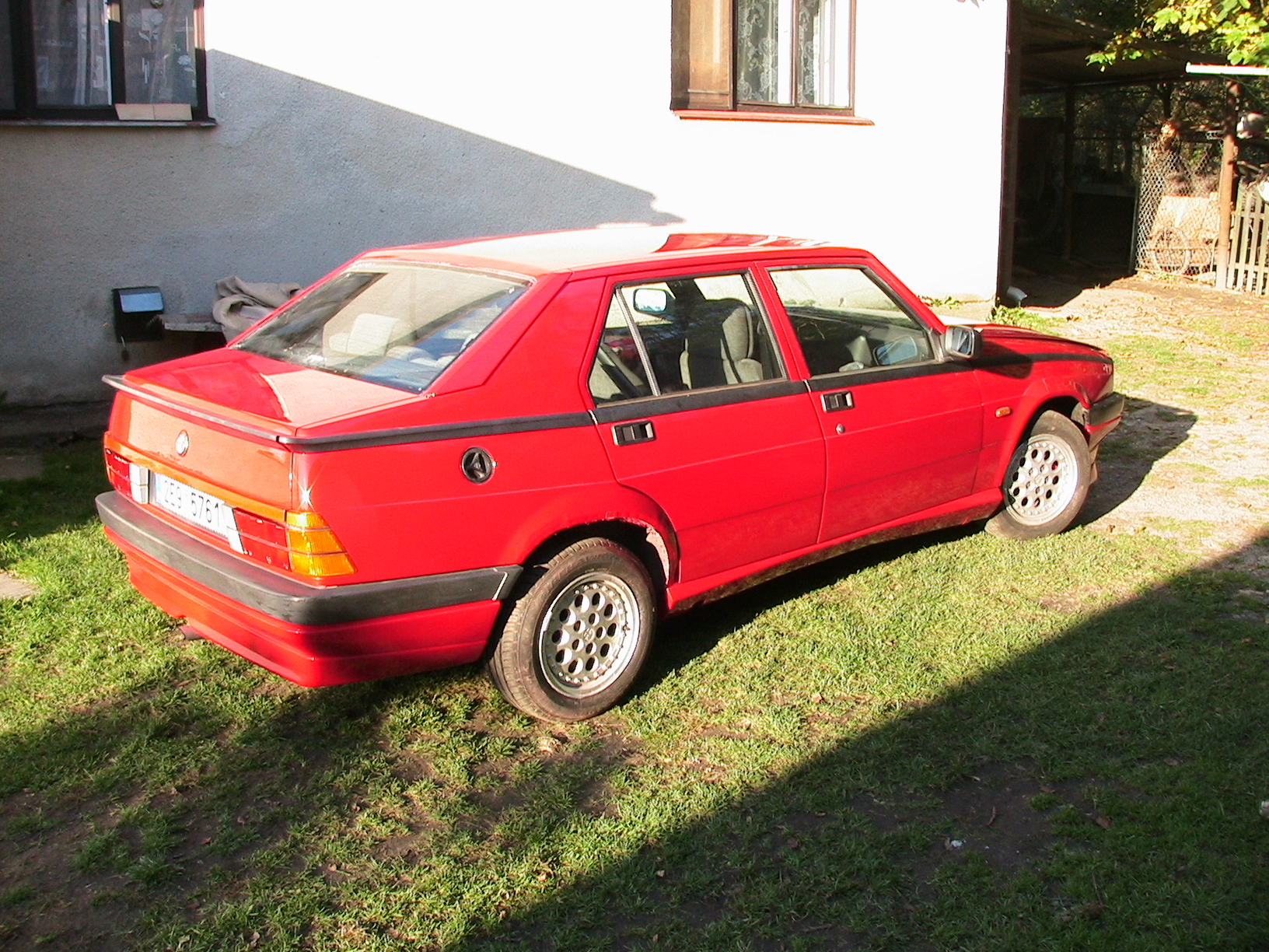

Takže fotky ze strojení, nejsou tam lemy a hlavně je to už fest zaprášený. Snad to nevypadá tak hrozně na to, že je to homemade lak.
Příspěvek od rosso155 » 11.10.2010, pon 19:05
Vypadá to parádně :smt023 , kdybych tu svojí mrchu taky už konečně dostal do barvy :smt021 .
Příspěvek od hondzik » 11.10.2010, pon 19:06
pokud je to celistvý, bez prachu a pomeranče tak gutt

Tak to víš, že nějakej ten prach, muška, na střeše mám místo kde to steklo a na konci naopak suchej střik, něco dožene přeleštění, něco tam prostě zůstane, na blatníkách pár silikonovejch teček. Ale mám dobrej pocit z toho, že jsem to dělal sám, nemám auto strakatý (různý stadia vybledlosti), s loupajícím se bezbarvým lakem (na to měla modely 75 snad licenci) a samej dolík. Hlavně levý přední dveře byly jeden vedle druhýho jak to někdo otvíral proti nějaký tyčce zábradlí či čemu. Je to teda na třetí pokus, kapota a blatníky na poprvý, kufr nadvakrát a na ostatní jsem potřeboval tři podání. Kdybych to děla třeba podesátý, věřím, že výsledek bude zase lepší. Nikde není psáno, že to za dva tři roky neudělám znova. Chvílema jsem měl cukání udělat bílou střechu (když jsem musel přikoupit barvu).
