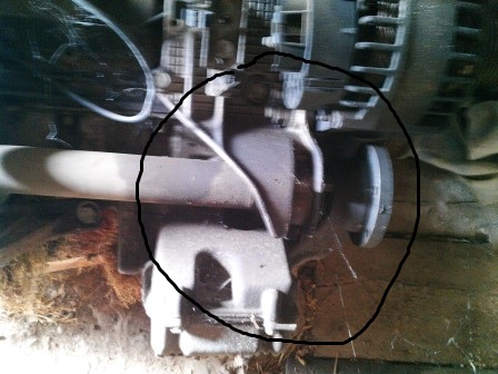

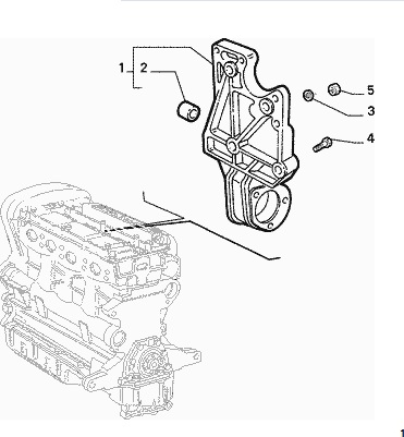

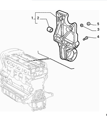

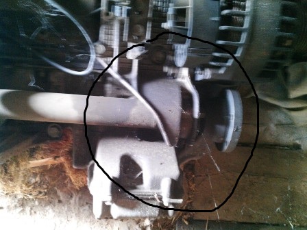

k mojmu problemu popisanemu vyssie, na obrazkoch v tom drziaku poloosi je lozisko, alebo len nejake puzdro?Nestretol sa s tym niekto, alebo to niekto nemenil?
Re: Kontrola poloos
Příspěvek od Kůrkyn » 24.9.2011, sob 20:34
je tam ložisko, vypadá to takhle:
http://kurkyn.cz/index.php?gallery=Alfa ... 024360.jpg
ladik1979
Příspěvky: 29
Registrován: 10.11.2010, stř 21:33
Re: Kontrola poloos
Příspěvek od ladik1979 » 24.9.2011, sob 21:12
jj, kurkyne dik, a nemas nahodou nejake rozmery toho loziska,hladal som aj v eperi a nikde ho nemozem najst co za typ tam ide.Prejavy zo stredu auta: kovovy zvuk najviac pocutelny medzi 30 až 70 km/h a vibracie auta citelne na podlahe pocas rozbehu aj jazdy.Nemohol by to byt aj zly vnutorny klb?
Re: Kontrola poloos
Příspěvek od Kůrkyn » 24.9.2011, sob 21:30
to dělá spíš kloub.
Ložisko má označení 63006 2RS
