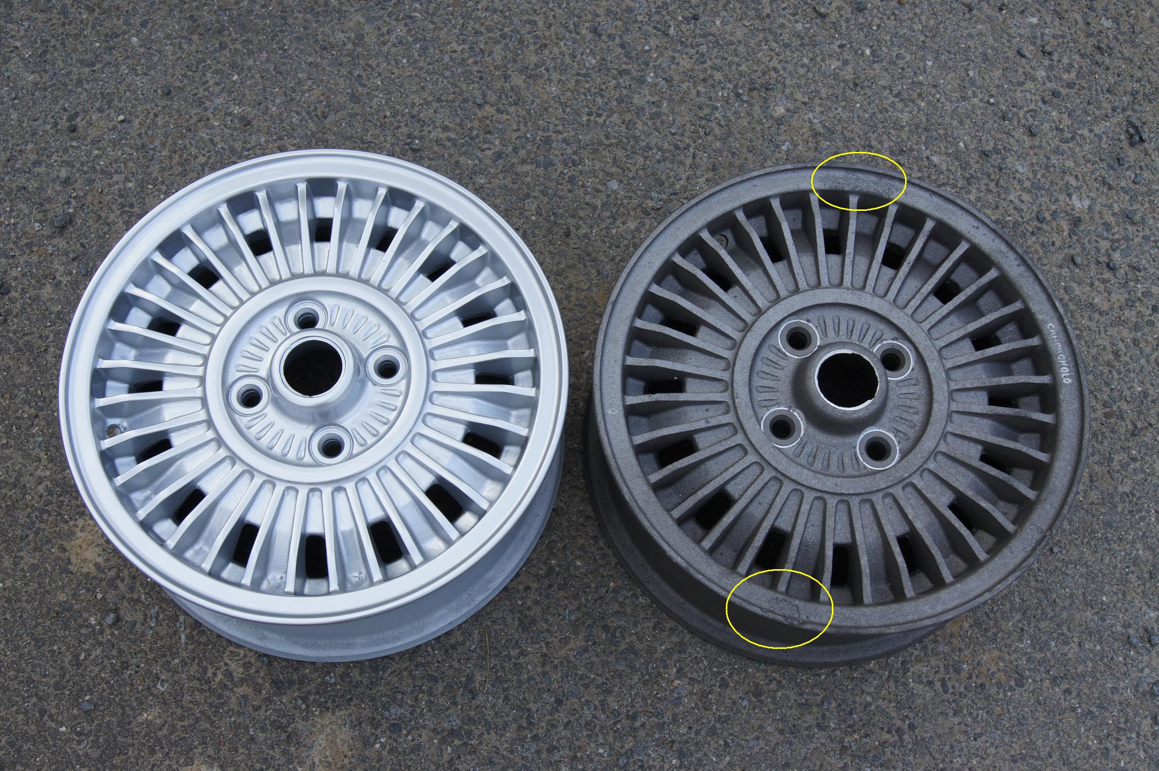

tak pánové, mám zrenovované první dvě Campagnolla na Spidera... Fotka "před a po" myslím mluví za vše.... :smt026 Na původním kole jsem vyznačil vyžrané místa, navíc celý prvrch byl pekelně důlkovaný po pískování....
Takže spokojenost.... Udělám zbytek a pak asi budu muset koupit nové pneu a přezout auto, protože dívat se na tohle doma a jezdit na plecháčích asi nevydržím....

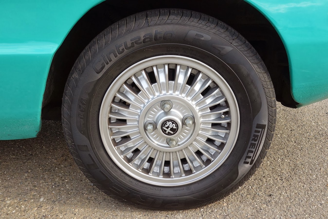

Příspěvek od Kubas » 8.6.2013, sob 19:15

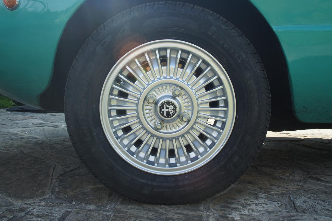

zrenovované Campagnolla i s Pirellkama na autě.... fotky celého auta si hodím do karty až budu mít auto umyté.... zatím tedy jen disky....
Re: renovace alu disků pro starší AR (Campagnollo a spol.)
Příspěvek od Franik » 8.6.2013, sob 21:12
Krásný, a závidím ja svoje zimní už renovuju druhé léto a nějak nezbývá čas. Jak to je kovářova chodí bosa? Ale letos to snad dopadne a nový majitel je dostane s novým lakem.

kdysi dávno jsem jedno kolo na spidera nechal nakomaxitovat, stálo to pár korun, ale bylo to takové nic moc.... pak mi kola všechna kola na spidera dělali jinde a vypadá to viz níže.... hezky hladké, i je tam trošku toho třpytivého efektu jako mají moderní liťáky.... ale jestli je to taky komaxit jen pořádně udělaný nebo nějaký lepší postup už si nepamatuju....
