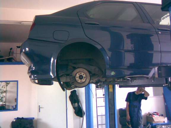

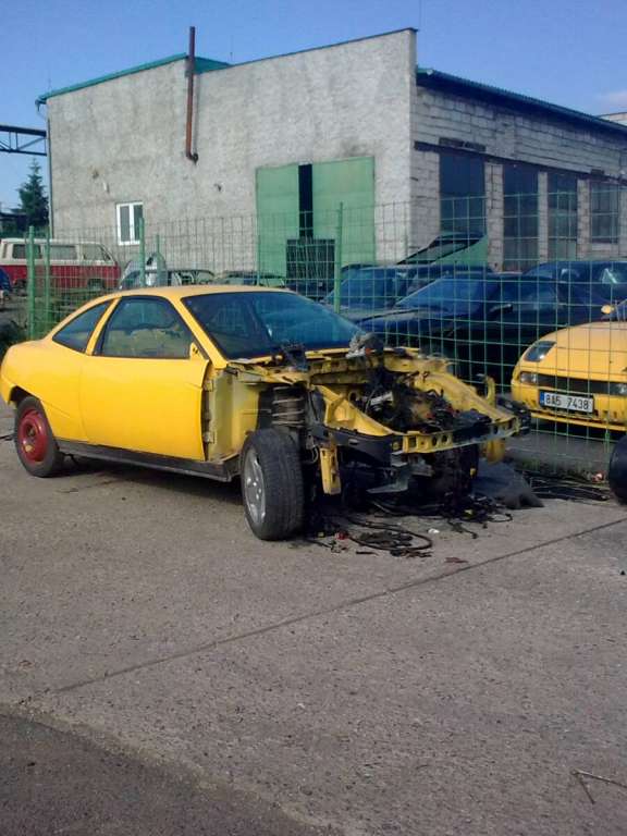

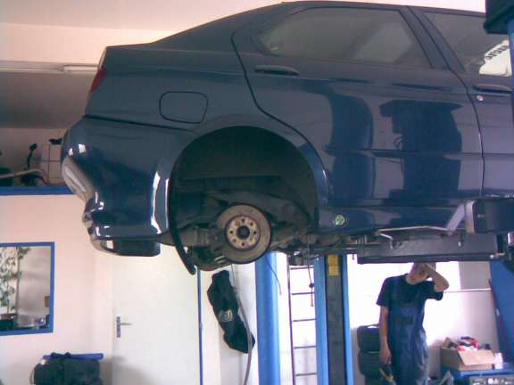

Červen 2010 - Začala probíhat příprava na zástavbu motoru. Na auto přišla zadní náprava z Coupe 16V Turbo. Dále byl objednán velký intercooler, větší vstřiky, výkonnější regulátor tlaku paliva a nechaly se vyrobit díly do motoru od nástrojaře na zaslepení vyvažováků.

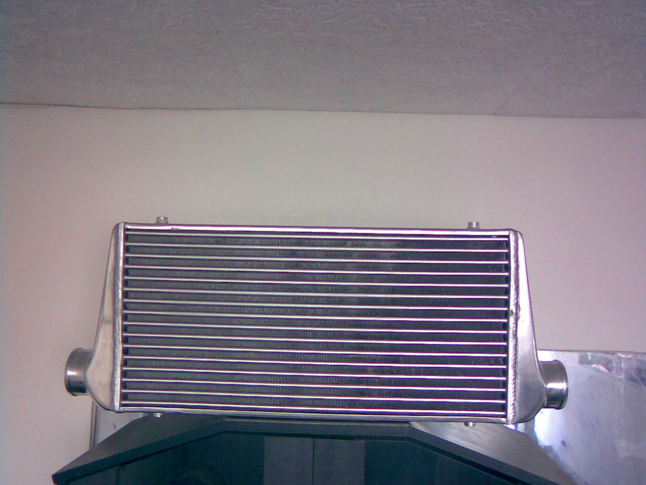

Červenec 2010 - dorazil větší intercooler. Stále nedorazily ostré vačky od Cufaro racing, takže budou prozatimně použity vačky z atmosferické verze, které jsou ostřejší jalikož původní vačky byly K.O. Ještě se čeká na vstřiky a budou pohromadě všechny díly potřebné k sestavení motoru. Kabelový svazek ze žlutého Coupe je taktéž připraven k instalaci do Alfy.
