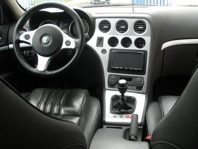

takže tak trochu ochutnávky jedná se o rádio JVC NX7000
rámeček 2din vlastní výroby, dnešní době je nemožno ho koupit
až mi admin založí téma v ,, Naše Alfy" , tak tam se rozepíšu víc

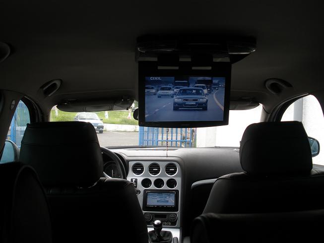

A další fotečka, tohle auto stavím jako prazentaci svojí práce a co se v muzice všechno dá udělat, ale jak jsem psal nahoře, až budu mít svoji kartu, tak tam budu psát všechno co se děje
Re: Nové rádio
Tu televizi až uvidí moj eděti, tak jsem jasný.. A má to i DVB-T s automatickým přelaďováním za jízdy?

ja delam u alpine, ramecky na 2din i na 1din se daji v pohode zohnat unas, neviem aky si mal problem? ja chcem riesit monitory skor do opierok + IR sluchatka ludia budu v zadu sledovat film a zvuk budu mat na sluchatkach a ja budem v predu pozerat nezavysle vysielanie napr TV zo zvukom cez vsetky repro ... neviem ake riesenia ponuka JVC
