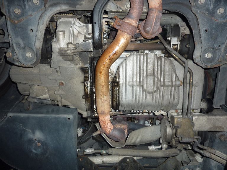

Tak se mi povedlo to konecne zkouknout ze spoda...
...ale moc mi to k idetifikaci zavady nepomohlo. Auto nejde nastartovat a kdyz ho tlacim se zarazenou rychlosti, tak jede jako na neutral...
Jedine co jsem zjistil...odkud sel ten olej - spojnice mezi motorem a prevodovkou ..

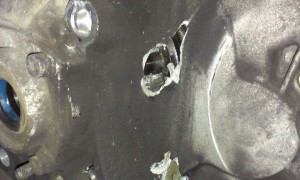

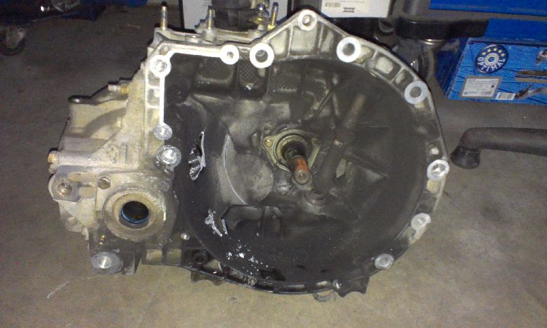

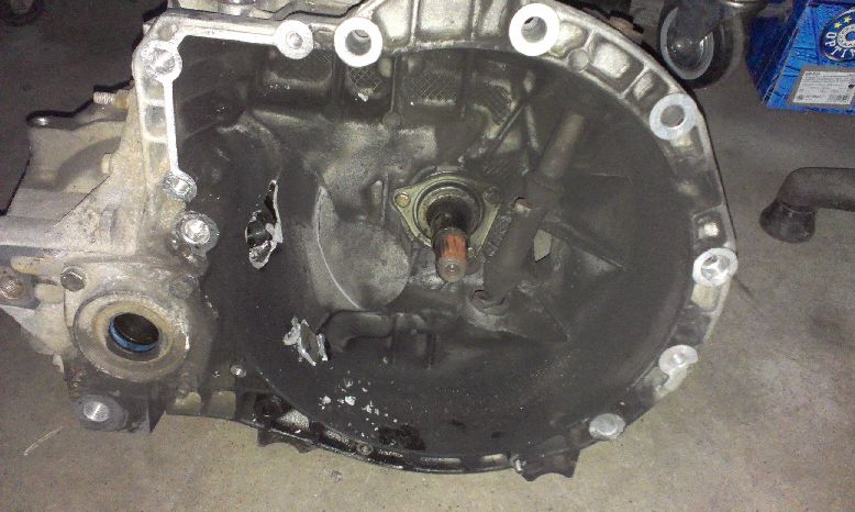

Pridavam foto ...

Re: Michal Plzen - Alfa Romeo GTV 3,0 V6 24V (1999)
No, to je uplne stejny jako jsem to tenkrat videl ja.
Pokud ta spajz radila OK, tak bych to zavaril, nic ji nebude...
