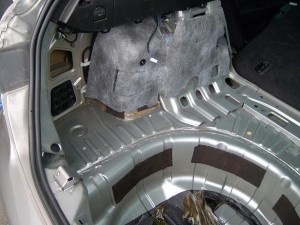

To mě taky hned napadlo. Konstuktéři 159 v roce 2008 řešily, jak jí ubrat na váze. Ty jsi to vzas z opačného konce:) Ale na zvukovou pohodu v autě je to asi pecka!Ladin 164V6 píše:Pekna rozborkaKolik to cca prida na vaze? To je vec co mne od tlumeni odrazovala

tak v těch dveřích určitě zůstalo víc jak 12 litrů, ale většině kickbassů stačí 4-5l uzavřenkyHonza R. píše:Tím tlumením si taky zmenšuješ objem "ozvučnice", ten středobas ve dveřích potřebuje trochu dejchat. 10-12 litrů vzduchu bych mu tam nechal. Odvděčí se plným a rychlým basem

Ladin 164V6 : na tohle přidalo cca 5Kg
Honza R. : samozřejmě zmenšuješ, ale je to tak zanedbatelný množství, že to nemá cenu řešit a uzavřená ozvučnice u takhle malých středobassu je ideální a i tak mám krásný bassy a hlavně na ty nejnižší tony mám 12W6
Hampice : to máš celkem pravdu, ale zase tolik kg tam nepřidám, to máš jako jeden větší nákup
George.KHE : pokud to narychlo spočítám, tak v tlumení je zatím 5t Kč, samozřejmě bez reproduktorů a bez práce, a na kufe padne cca 3t
Re: Cendler - Alfa Romeo 159 Sportwagon 2,4JTDm 20V (12/2006)
Jo tak 5kg je nic, jsem cekal trebas 30 apod...

není to zas tak hrozný, všechno je jen otázka materiálu, který se použijeLadin 164V6 píše:Jo tak 5kg je nic, jsem cekal trebas 30 apod...
nějakej rok zpět jsem dělal nebožku Sierru Dynamatem extreme a to zrovna váhově nebyla výhra. Na druhou stranu, při zavírání dveří jsem si připadal jak v 7er BMW. A i v Sieře bylo božské ticho
Co používáš ty, pokud to není tajné?
Pěkná práce :-)
Pěkná práce :-)

Tajné to není, na vnějším plechu je Vibraflex25 a na vnitřním plechu Sikadamp630

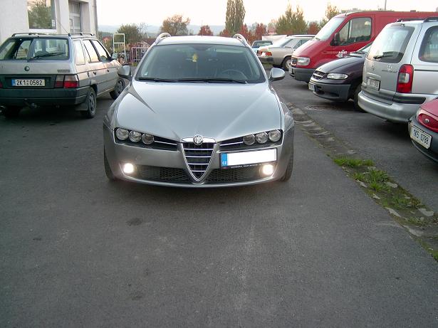

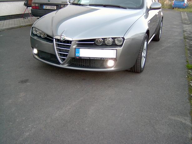

Tak jsem včera zase trochu pracoval a pořídil alfičce denní svícení

Super práce

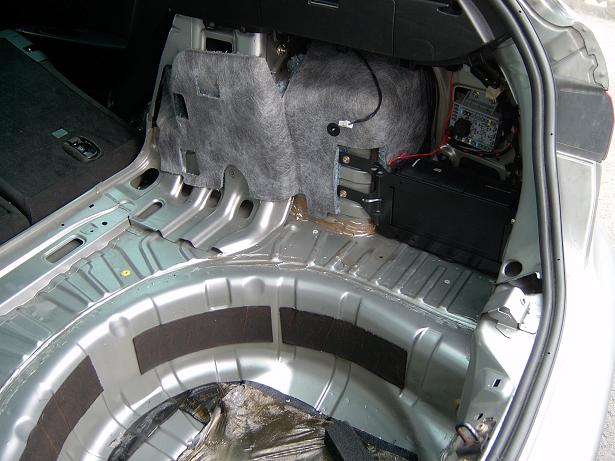

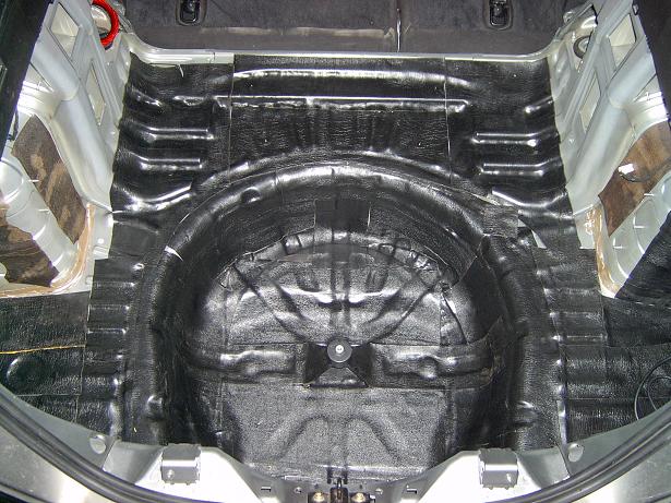

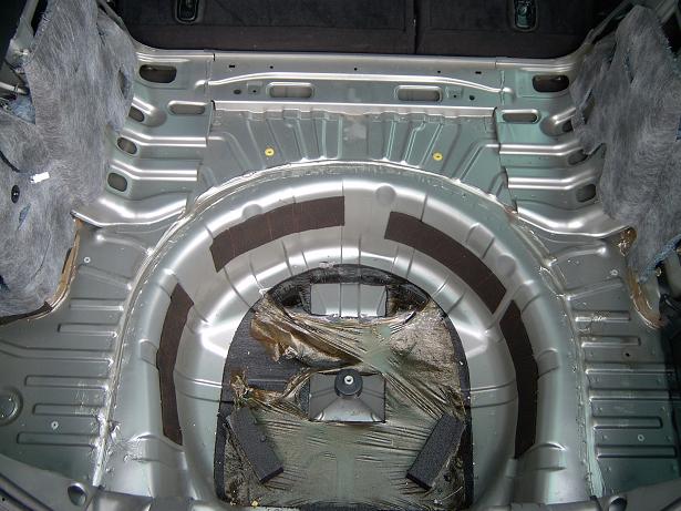

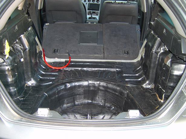

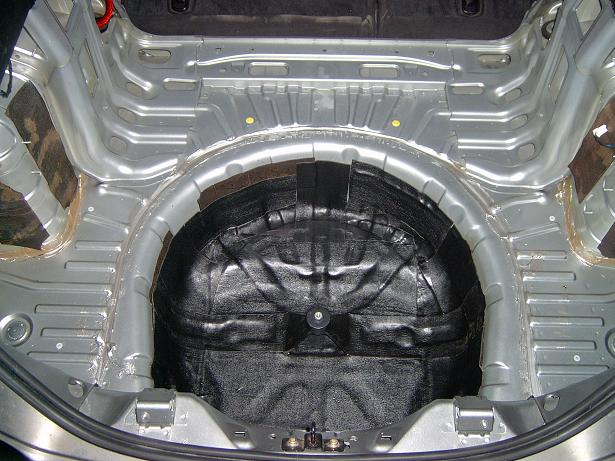

Nějak jsem zapoměl dodat fotky u tlumení kufru, ten už je taky komplet hotový.
Takže zmíněné foto, jsem zastánce, fotka řekne víc než tisíce slov

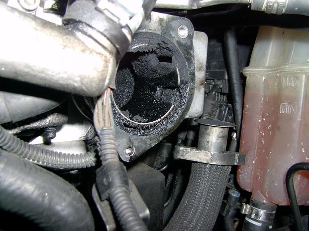

A zadalší, dneska Vás, ale informuji

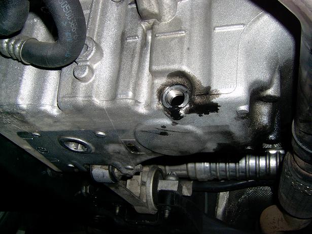

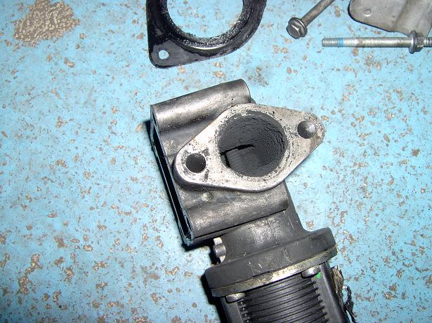

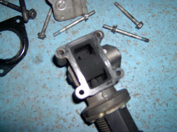

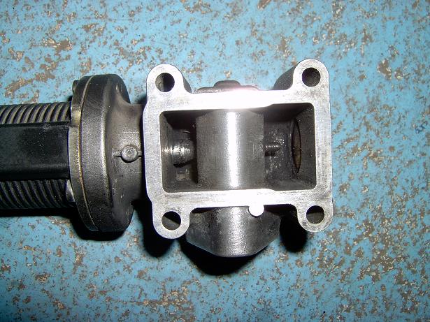

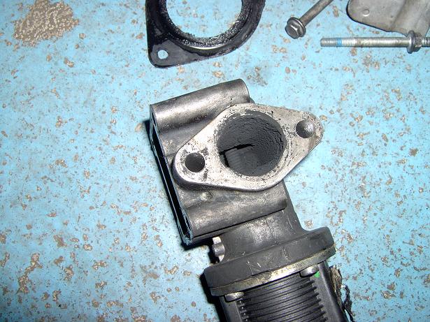

po najetí 15t/km mě čekala výměna oleje, stím jsem spojil výměnu i převodového oleje, potom vody v chladiči(směs byla pouze do -17°C), tak jsem upustil a dolil pouze fridex, momentálně je do -30°C což by mohlo stačit.

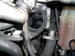

Při této práci jsem se pro zajímavost podíval na EGR a klapku a zděsil jsem se, za cca 4měsíce jízdy a najetí cca 10t/km byl zase jako prase, takže zase vyčistit a namontovat

Jinak na zimu ten EGR ještě nechám otevřený, přecijen se motor díky němu rychleji ohřeje, ale v leťe ho zavírám, tohle není možný, takhle ho zase ucpat

mě se taky rychle ucpává ale ani v Alfě nevědí proč
- cendler
- Příspěvky: 3425
- Bydliště: Sokolov, CR
Nebo to radši nechtějí vědět

Zkusili měnit sání, že prý u některých to pomohlo . .no a u mě ne . . .

V tomhle nejste sami. Sání plný takovýho marastu mám i já na svém JTD unijet. A řešil jsem to už i na jiných. Podle mě je to prostě vlastnost tohoto systému. Saze, které se do sání vrátí přes egr se smíchají s olejovým filmem, který projde z odvětrávání klikové skříně, popř turba a usadí se na stěnách. Tady pomůže jen a jen zaslepení. Bohužel co jsem četl diskuse a potvrdil mi to i jeden mechanik, který dříve dělal v Imofě, to řídící jednotka u JTDm (a prý snad i novějších JTD) pozná.
Aspoň trochu pomáhá občas to vyčistit kam se člověk dostane a čidlo tlaku v sání vyprat v benzínu.
Sám se už dlouho chystám na to, že celé sání sundám, vyčistím a vyleštím. Podle mě vyleštění by mohlo to usazování trochu zmírnit. Jenže rozvody a vyskotlaké čerpadlo se mi kvůli tomu zatím moc sundavat nechce

A nedělá to od září 2007, respektive ve větší míře od června 2010?ReznikCZ píše:mě se taky rychle ucpává ale ani v Alfě nevědí proč

Mě to teda škube za studeného motoru. Když se to vyčistí pomůže to výkonu a spotřebě?coyote píše:V tomhle nejste sami. Sání plný takovýho marastu mám i já na svém JTD unijet. A řešil jsem to už i na jiných. Podle mě je to prostě vlastnost tohoto systému. Saze, které se do sání vrátí přes egr se smíchají s olejovým filmem, který projde z odvětrávání klikové skříně, popř turba a usadí se na stěnách. Tady pomůže jen a jen zaslepení. Bohužel co jsem četl diskuse a potvrdil mi to i jeden mechanik, který dříve dělal v Imofě, to řídící jednotka u JTDm (a prý snad i novějších JTD) pozná.
respektivě neposuzujte otázky laika
Honzo: Auto mám od 8. srpna 2009 a dělá to od začátku, když ho vyčistí mám pokoj cca na dva až tři měsíce (cca 5-9tis. km) a jestli to souvisí tak to mě ještě nenapadlo

Mě to neškubalo, vyčistil jsem to dřív než to něco dělat mohlo, ale kamarádovi (Rebby) to dělalo bordel při ustálené rychlosti na tempomat. Tuším to tehdy bylo cca 120 km/h. Cukalo to sebou.
Nicméně ti to dělá hodně rychle. Nemízí ti třeba olej?

olej ani deci za celých 45 tisíc km . .mě za studena pod 1700otáček

s tou naftou dobrá připomínka, protože když jsem kupoval auto v Itálii tak jezdilo super, jejich nafta tady taky super, ale po cca půl měsíci, mi začly houpat otáčky, auto bez závady, ale prostě to koupalo, tak jsem to reozbral a jak jsem ukazoval někde na str.2 tak se to vyčistilo a od té doby super, nehoupalo to, turbo zabírá dřív, teď jsem to rozebral jen pro zajímavost a taky mě to dost zaskočilo a jak jsem psal na jaře ho zkusím zaslepit, co to bude dělat, jestli se to RJ bude líbit nebo ne, ale coyote máš pravdu, chtělo by to sundat rozebrat a pořádně vyčistit, ale je problém jak říkáš rozvody a čerpadlo, ale stejně to jednou udělám, to zas bude fotoseriál
