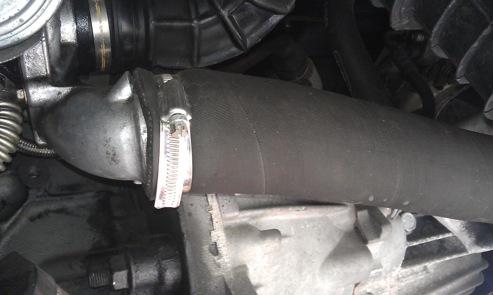

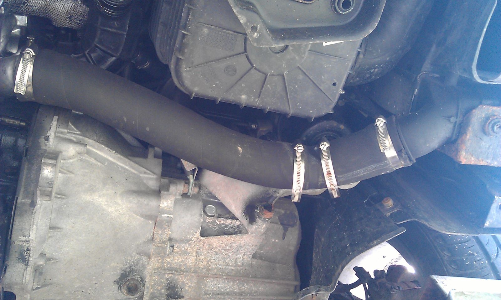

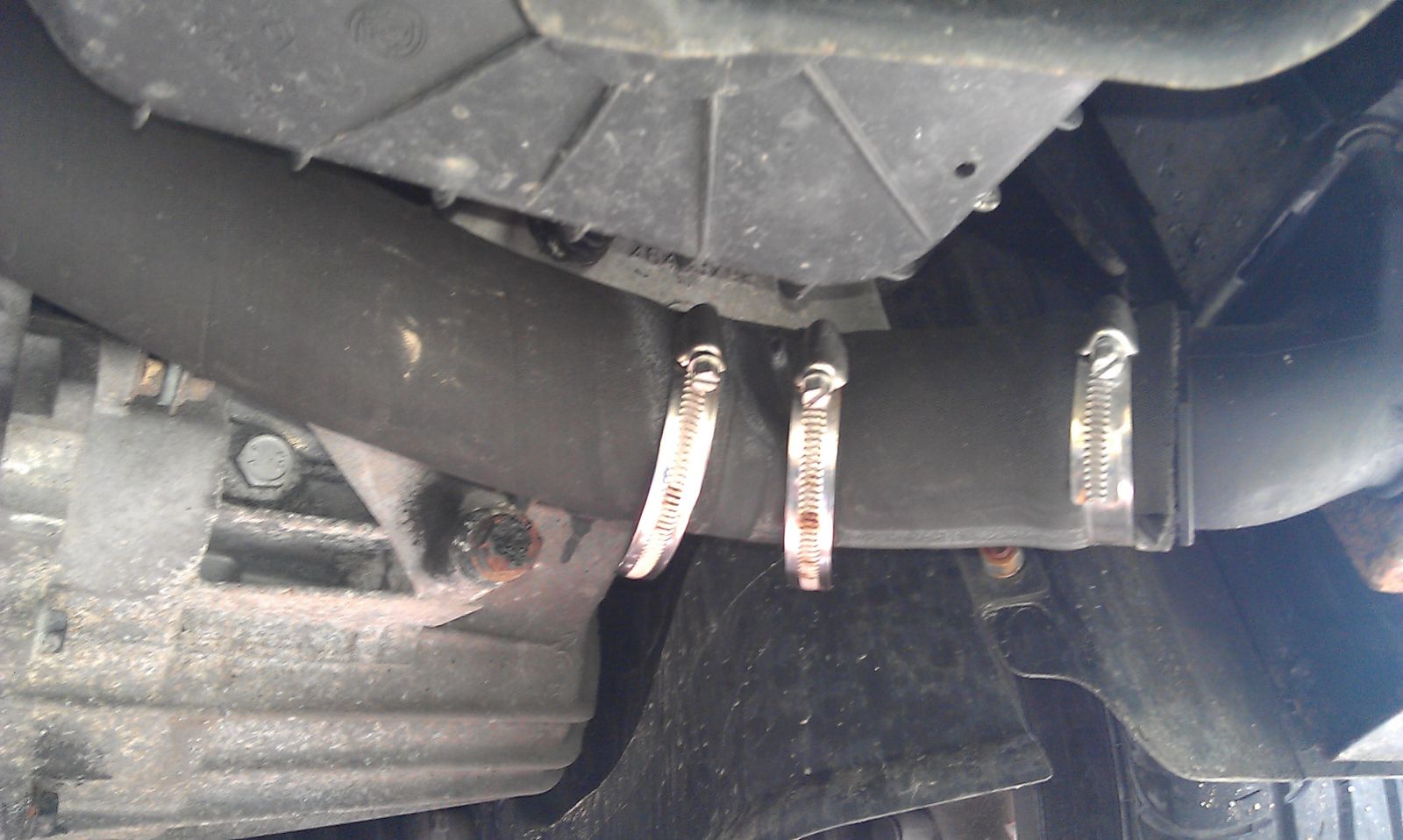

Před nějakým časem jsem slíbil fotky hadice mezi turbo a Ic. Toto je přímo na 1,9 JTDm 103kw
Hadice stála cca 150kč + spony. Je to 3x opláštěná hadice, tudíš tvrdší než originál... Fotky jsou cca po dvou letech provozu. Ty dvě spony *varim varim v ohybu jsem tam dal jen proto, že ta tvrdá hadice měla trochu tendenci se mačkat dovnitř.
