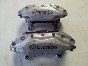

Tak po stagnaci a odložení stavby auta z různých osobních důvodů jsem opět dostal chuť pokračovat. Dnes objednány těhlice z coupe 20VT, takže BREMBA budou mít pořádné uchycení a ne přes adaptéry :smt026

tohle mi mírně zajímá- sehnal jsi je nový, nebo z nějakýho vraku?

Příspěvek od RADES 155 » 6.2.2013, stř 19:49

a teď se nabízí otázka jestli prodáš a co si představuješ za ty redukce, mě by tam asi nevadily. To jsou na bremba ochycená z boku ( klasika) nebo ty radiálně ( kolmo na osu kola)

Jde o to, že když si někde nechám udělat redukce, tak mě to finančně vyjde skoro stejně, jako když koupím použité těhlice. Takže není o čem diskutovat. Prostě brzdiče budou uchycené, tak jak mají být.

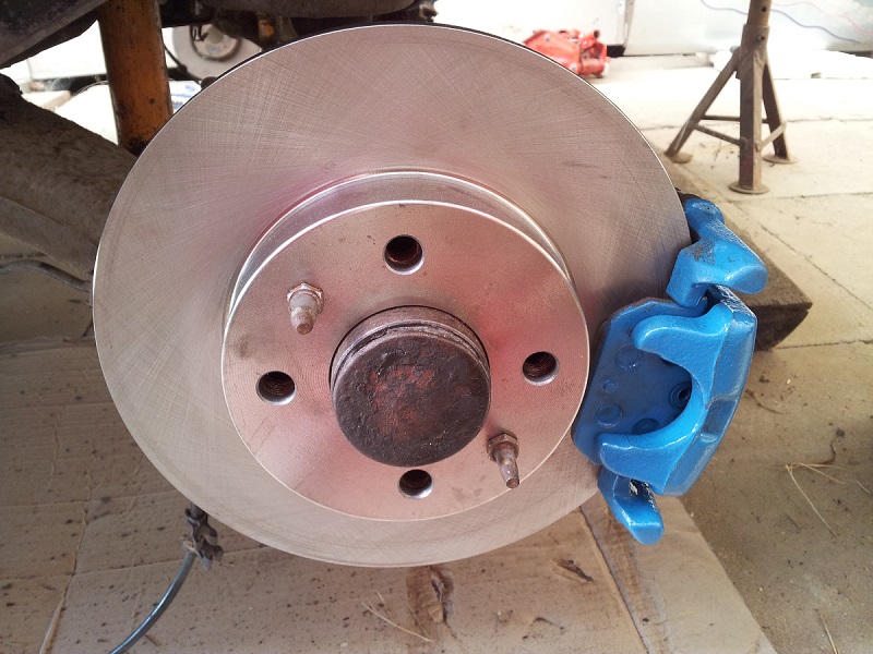

Tak dnes připravena zadní náprava ze 146ky. Páč je o 2 cm širší. Osazeny staronové brzdové trubky, náboje kol se zdravými ložisky, sport pružiny, Koni tlumiče. Teď už jí jen usadit a zrepasovat zadní brzdové třmeny. Do těch třmenů se mi moc nechce, ale nedá se svítit :(

Tak dneska zadní náprava usazena do auta :smt026

Příspěvek od RADES 155 » 15.5.2013, stř 21:50
Dělám tak rychle, že nestačím dělat fotky :D

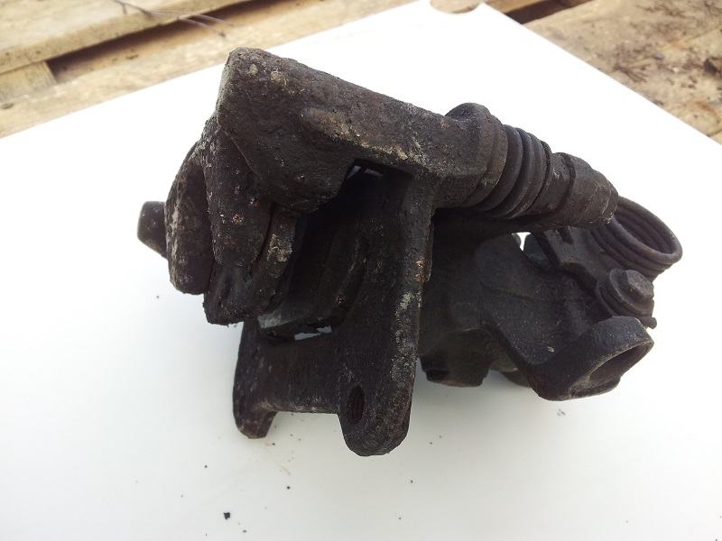

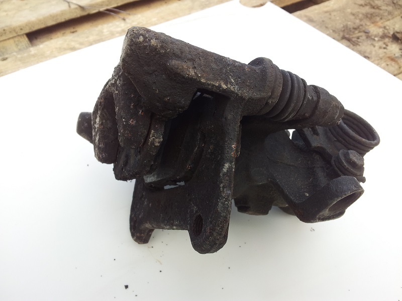

Zadní náprava je kompletní

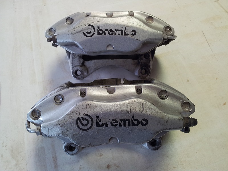

brzdy nyní
brzdy nyní
brzdy před
brzdy před

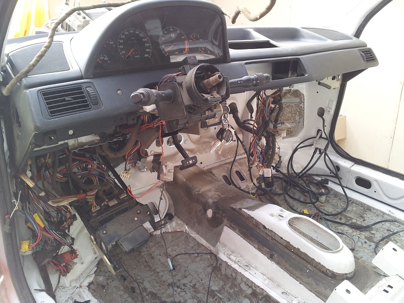

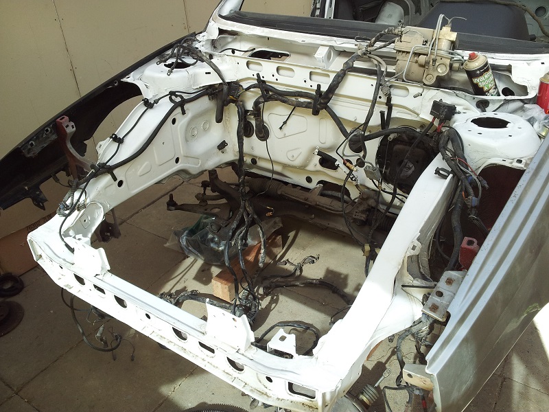

Tak ještě po fotce z motoráku a kokpitu. Ještě, kdyby se někomu doma válel použitý a použitelný pravý lanovod ruční brzdy, tak rád udělám popelnici na vyhození :smt023

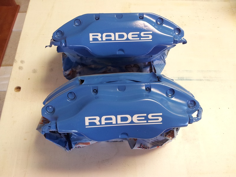

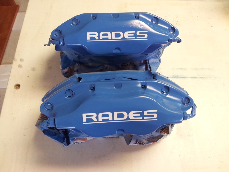

Dnes proběhlo barevné sladění předních třmenů se zadními třmeny a sedačkami :D
před lakem
před lakem
po laku
po laku

Pekne :smt023 Co jsou ty zadni zac?
Alfa Romeo Perfection
RADES 155
Příspěvky: 392
Re: 155 3.0V6 24v Q2
Příspěvek od RADES 155 » 19.5.2013, ned 07:54
Zadní třmeny jsou standartní 155kový

Super !!! V každém případě originál - to máš ze svý hlavy?

Příspěvek od RADES 155 » 19.5.2013, ned 15:35
Tak ono to vzniklo tak, že jsem na ty brzdiče chtěl dát nápis Alfa Romeo. Jenže ty jsem měl vyřezané moc velké a tak došlo na mé osobní logo, které mělo tu správnou velikost a sedlo tam pěkně.
