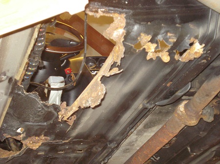

vyvařovat? ty jsi klempíř nebo máš dobrého kamaráda? s tím autem bych se už začal loučit a hledal náhradu :wink:
Re: Koroze podlahy
Příspěvek od tuta146 » 2.6.2011, čtv 22:30
Souhlas s Petrem, tohle je podle mého laického názoru totálka. Nicméně pokud se opravdu vrhneš do vyvařování, tak měj po ruce hasičák :wink:
Re: Koroze podlahy
Příspěvek od Petr147 » 2.6.2011, čtv 22:36
nebyla zbořená u spolujezdce? podle toho sváru bych hádal, že jo
Re: Koroze podlahy
Příspěvek od Ladin 164V6 » 2.6.2011, čtv 22:40
Rekl bych, ze to je jen tmel kterym to patlaj ve fabrice :wink:
Kazdopadne to je docela fest, nj, je to holt Tipo :D

Petr147 píše:nebyla zbořená u spolujezdce? podle toho sváru bych hádal, že jo
tak to netušim za meho vlastnictvi nehodu neměla. jinak vyvařit se to musi aspon aby to vydrželo 2 roky než ji doplatim coz si myslim kdyz se to vyreze co je jety a navari novy plechy zatrou nastrikaj tak to 2 roky prezije ne?
Re: Koroze podlahy
Příspěvek od Ladin 164V6 » 2.6.2011, čtv 22:43
To 2 roky po vyvarce vydrzi, jen pokud na to nemas kamarada, bude to za dost penez (hodne prace)

Příspěvek od Adamsquare » 2.6.2011, čtv 22:44
Fíha, to je teda nálož :shock: (už se to tu řešilo, já měl teda 2002 a 2004, po rzi ani památky, ale takovej masakr bych teda nečekal... :( )

Ladin 164V6 píše:To 2 roky po vyvarce vydrzi, jen pokud na to nemas kamarada, bude to za dost penez (hodne prace)
tak ten by se našel naštěstí.
Re: Koroze podlahy
Příspěvek od tuta146 » 2.6.2011, čtv 22:55
Oprav jen to nejnutnější, protože tohle už nezastavíš :(

Tak jsem si dneska přivezl Alfu z opravy podlahy. Byla tam na straně u řidiče malá dirka... u spolujezdce taky rezatý (omlácenej vosk od kamínků a tak). Naštěstí to bylo podchyceno za 5 minut 12 protože zevnitř OK. Zvenku zbroušeno, u řidiče vyvařeno a nastříkané dutiny. Bylo mi řečeno že Alfy tohle mívají často, la ena Forda co se týče koroze opravdu nemají :D . Ukazovali mi to na plošině a práce vypadá celkem solidně. Dal jsem za to 4000 z čehož 1500 bylo za vyvaření a vybroušení a 2500 za nástřik dutin takže si myslím že to až taková pálka není, ale byl jsme upozorněn na to že jsem tím korozi nezastavil, ale jen cca na 2 roky pozastavil a pak pokud chci auto zachovat, musím dojet na nástřik znovu.

Toto hnitie je sposobene konstrukciou plechariny. Voda sa dostava do podbehou okolo predneho podblatnika - neuzavrety prah. Kto mal dole podblatnik videl. Voda sa dostane au ma koniec prahov, pri zadny lem. Tam ale nieje odtokove miesto, tak sa to tam vsetko vyparuje postupne. Ked tam hrdza zacne, siri sa po zvaroch, kde je zinkova vrstva plechariny od zvarania opalena. Celkom dobra vec je farba na hrdzu. U nas mame od vyrobcu Alkyton. Pekne vytiahne vlhkost z hrdze a zakonzervuje ju, dalej sa nesiri. To musi byt spravene z oboch stran zvaru, aby to malo ucinok.

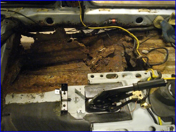

Dnes idem i ja pozriet co je pod kobercom snad az taka hroza nebude....ja mam skvor prezrate podbehy a tie by trebalo vymenit no ale lacnejsie ako za 150 eur za kus som nenasiel viete niekto o lacnejsich ?

uuuuuuu odkril som koberec a este horsie veci tam mam ako v predoslich foto takze sram nato nech si zhije ja si uviazem slucku a caw parky

tady pár fotek jak vypadá schnilá podlaha na 156tce a její oprava
http://www.alfachirurg.eu/page/rottebodem156jaap
http://www.alfachirurg.eu/page/rottevloer156baasharm

:shock: :shock: 156 před fl nemá pozink?
Re: Koroze podlahy
Příspěvek od Ladis » 5.10.2011, stř 19:49
Tak to je masakr :shock: , takhle nevypadá ani můj 17 let starý favorit :roll:
Re: Koroze podlahy
Příspěvek od Milano75 » 5.10.2011, stř 19:51
já nevím, ale co jsme objížděl 156 než jsme koupily 2001/2001 a 75tid najeto, tak vše mělo schnilou podlahu, takhle to vypadá, že to fakt snad ani pozink nejni
Re: Koroze podlahy
Příspěvek od Ladis » 5.10.2011, stř 19:55
Co z toho plyne, stříkát, patlat, matlat, ošetřovat.... :-D
Re: Koroze podlahy
A nejezdit v zimě :smt040
Re: Koroze podlahy
Příspěvek od Ladin 164V6 » 5.10.2011, stř 19:58
Je omyl si myslet, ze pozink nehnije...
Re: Koroze podlahy
Příspěvek od Petr147 » 5.10.2011, stř 20:08
z vlastní zkušenosti vím, že hnije :D ale měl jsem za to, že u pozinkovaného plechu, který by měl být nějak ošetřený pro celoroční provoz, by neměla nastat za deset let situace, že se plech změní v prach...
