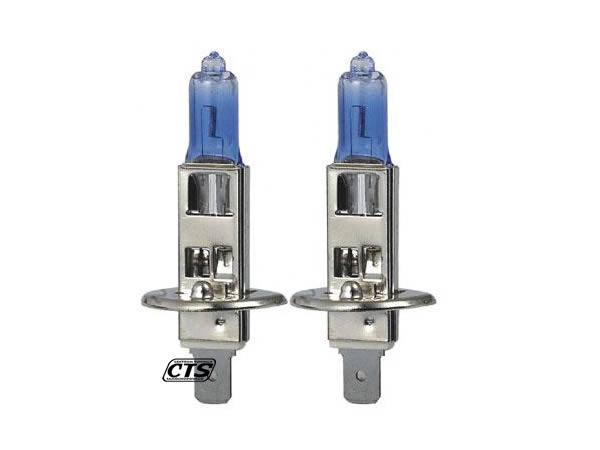

Chtěl bych se taky zeptat mám 156 SW 2003. Mám tam H7, ale nemám nastavování světel. Nevím jestli tam něměli být origo Xenony. A ještě bych se rád zeptal, H1 100W. Asi je to taky zakázané, ale ty dálkové snad tak nekontrolují. Jenom nevím jestli to neublíží lampu. Nevím jak moc to topí. Jsou na obrázku níže. Nemáte s tím někdo zkušenost.
AR 156 SPORTWAGON 2,4 JTD
Re: výměna xenonů za normální žárovky
Příspěvek od Ladis » 19.11.2010, pát 11:16
Tak jestli tam nemáš výškové stavění (kolečko),tak tam asi ty xenony určo byly.Jinak k těm 100W žárovkám,zkoušel jsem je ve fávu,světlo super,ale dost hřály (lampa může jít do kytek) a pálily se mi pojistky,tak jsem je radši dal pryč.Když budu porovnávat s osram night breakry,tak ty osramky svítily stejně a to mají standartní výkon.

Děkuji. Hned se podívám a vyzkouším tyto. Jen mě trochu vrtá hlavou, jestli by tam neměly být ty Xenony. Četl jsem že má být nějaké hlídání naklápění auta. Poznám to jako laik co by tam mělo být...abych třeba neměl problém na technické.

Caute borci, ja som si kupil napriek vsetkym okolo 100w zaroviek. Test: namontoval som 100w ziarovky, zapol motor nech svietia zapol pre porovnanie dialkove a porovnal teploty nasledovne: po5min. Dialkove(55w) boli horucejsie ako stretavacie(100w). Mimochodom am 159 u. Bal som sa ze sa mi odpali daco. Uvidime. Ked sa odpalia vymenia sa. Ozaj bolo tu nieco pekne pisane o rovnicivykonu. P=U.I, tusim mam 10A poistky. Takze podla rovnice P=12V.10A= 120W max vykon. Na 100w by stacila 8,3A poistka. Keby si mal.mensiu poistku tak cela tema s 100w ziarovkou je v riti. Olle
