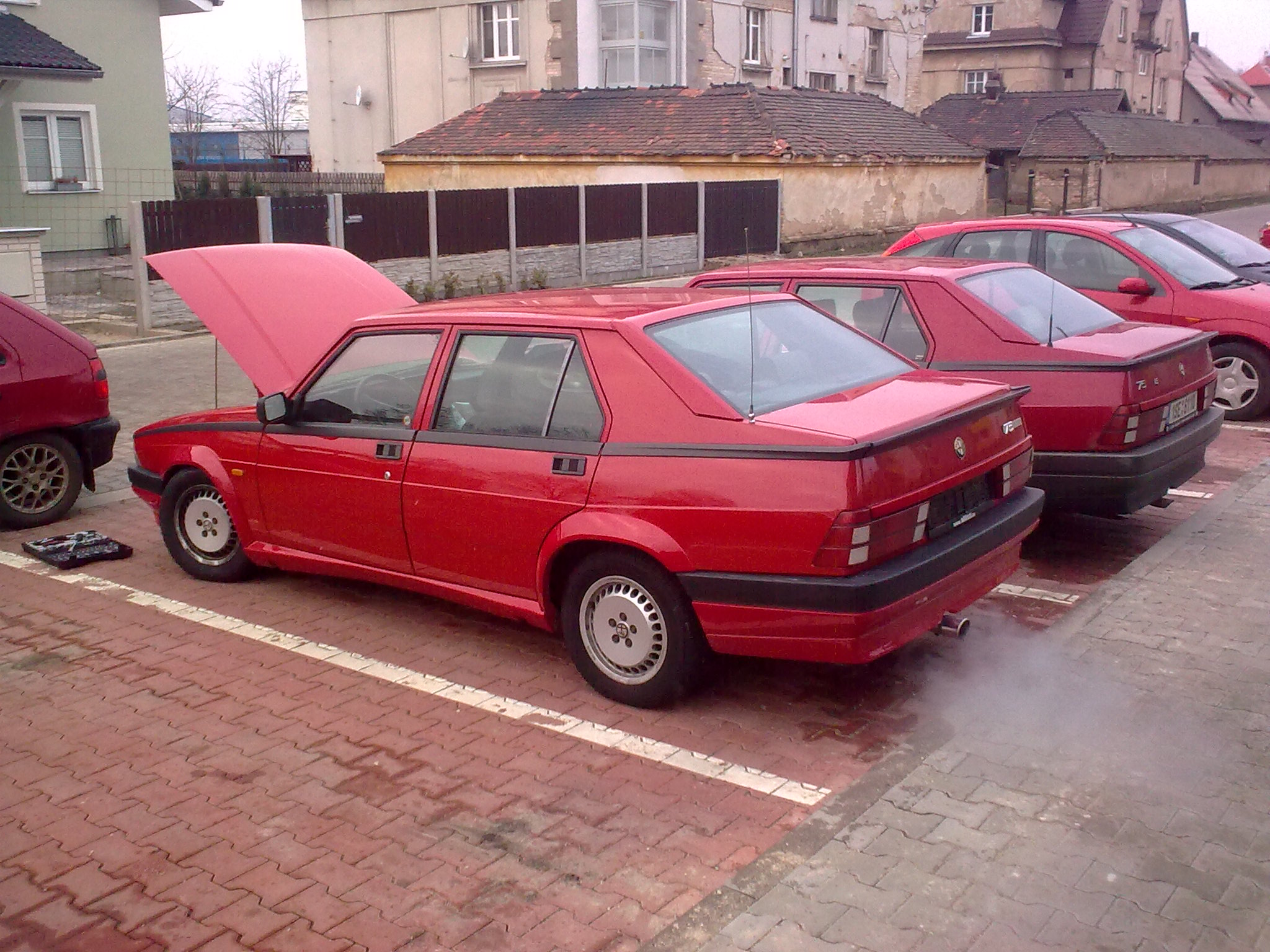

Tak takhle ta moje mrška po 3 měsících poprvé běžela... Doufám že do pár týdnu mi bude dělat opět radost.....

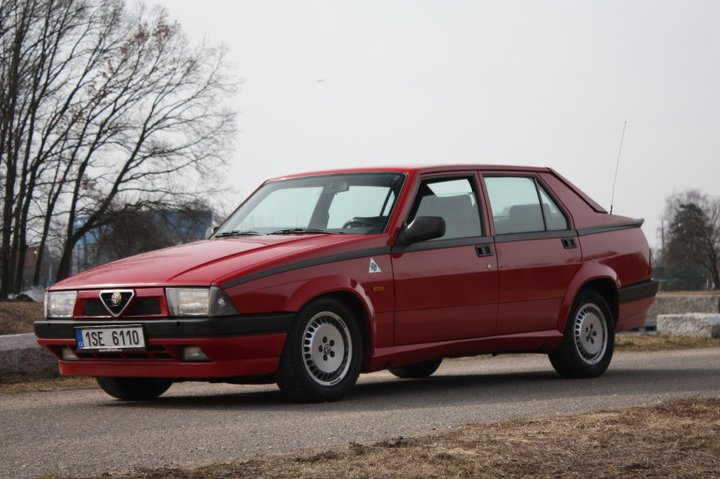

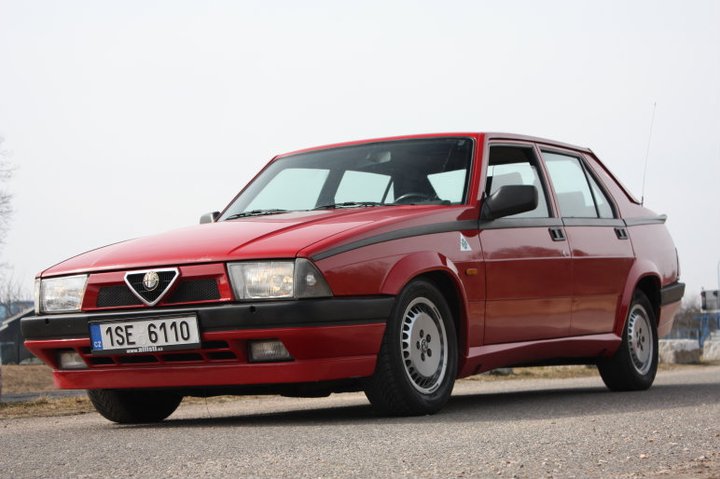

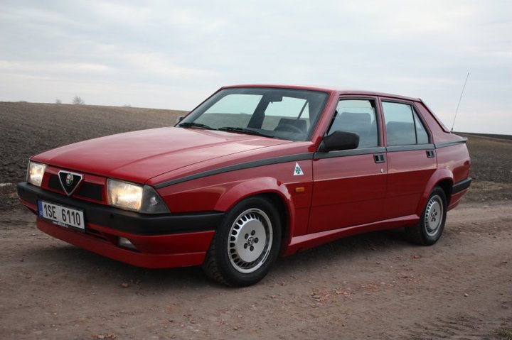

Tak vikend za nama... Pekna projizdka,umyti... Obhlidka... Takze co se bude resit dale... Zadni pruziny,prelepeni pr.okna,geometrie,uchycení výfuku,vyčiětění interieru + doplnení čalounů,lanovody rucky a hlavne silenty motoru...
- Příspěvky: 3296
Re: Hadice - Alfa Romeo 75 2.0 Twin Spark S (1988)
Fajne, super, ten nízkej čumák se mi fakt líbí
P.S.: Jen si srovnej tu přední značku, máš jí nakřivo
- Pivrnec911
- Příspěvky: 2733
- Bydliště: Lysá nad Labem
Hoj,vsimnul sem si az doma:-). Ten nizkej predek je hezkej,ale vyfuk je proti... Zvedne se to o jednu pricku,uvidime... Jak pisu,spis me stve ten zadek... Ale zase zadek nemuze nize,dokavad je nizko predek:-)

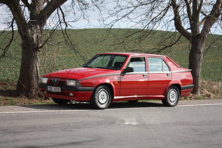

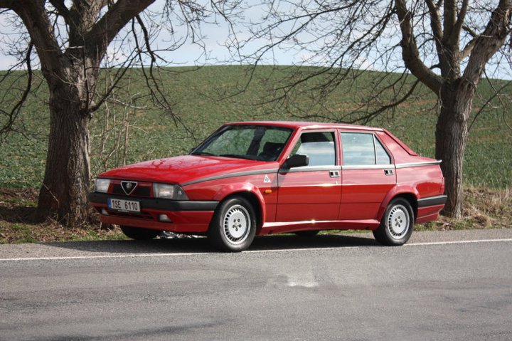

Z našeho prvního velkého výletu.... 400km v jeden den... Byl sem sice zralej na rehabilitaci se zadama,ale uzili jsme si to... Doporučuji silnici č.105 z Milevska na Sadlčany.... Nicméně auto je opět na dílně... Inkontinence převodovky se stala nesnesitelnou:-).

Je prostě nádherná

Jen ty kolecka jsou silene zalezla.... Chtelo by to Speedůiny,stejnej fesign 14ky... Sou k nesehnani,tohle jsou od A.Benzoni,tudiz vetsi ET:-(coyote píše:Je prostě nádherná

fotky super

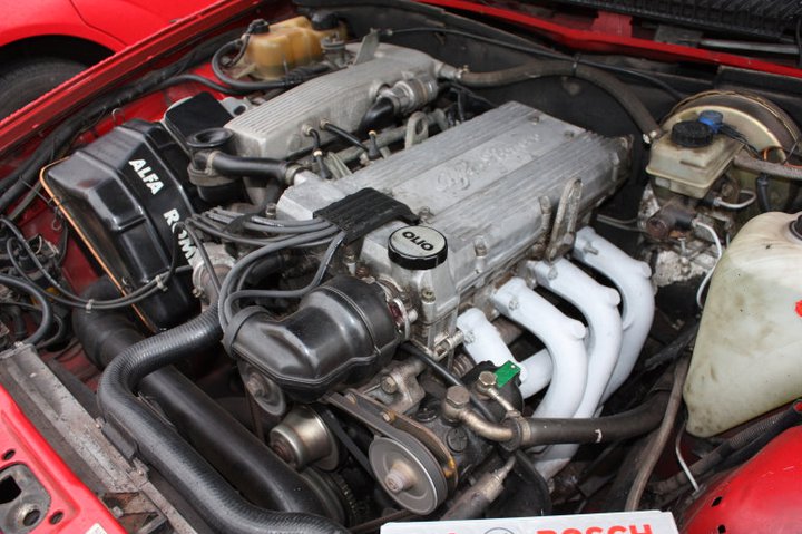

Tak spajzka uz je opet otevrena.... Doufam ze ta spojka tam vydrzi dele nez měsíc...:-). Tentokrít nikoliv volšovejma nohama ale průnikem oleje...:-)

Jo jo:-). Akorát vyměna gufera se zvrhla v generálku motoru... Příští týden de ven... Nějak sem klukům zapomněl říct že je spojka vzadu a ne v hrušce za motorem:-).

V pohode,kvuli me nenarusuj svuj harmonogram,ale kdyby bylo,asi bych se zitra stavil:-). Co se týče toho servisu na kluky se nezlobim,to auto ma jinou koncepci nez 99%ostatních aut které jim tam přijedou...:-). Hondziku,máš někoho na vačky??? Určitě budou v řiti.... A ojniční a hlavní ložiska se taky špatně budou shánět.... Bude se dělat výbrus.
- RV147
- Příspěvky: 2138
- Bydliště: Pardubicko
Díly do motoru má všechny Kůrkyn, nestojí to zas tak moc, kromě vaček. Tam chce za jednu kolem 10000 Kč což mi přijde strašný. Já to řešil tak, že jsem sehnal jiný prakticky netknutý a poslal je p. Krejbichovi na přebrus a nitridaci. Když už se to dělalo je tam i trochu větší zdvih a úhel otevření než původně, jenom budou muset být o maličko silnější vymezovací podložky. Co jedna vačka to 3000 Kč, takže 6000 celkem což je mnohem levnější. Samo tam jde zase nabrousit i původní tvar, jenom to odrbání musí být max.0,7mm, pak už se probrousí pod základovou kružnici. Viděl jsem bohužel i vačku co byla odrbaná až o 3mm !! Tak jde jen vyhodit, nebo teda jde navařit, ale cena je pak větší než za novou, jelikož se to zkroutí atd..U tvýho motoru byly celkem solidní tlaky ve valcích, větší než v mým, přesto ten můj jezdí líp. Viděl bych to na vačka, tlak oleje taky dost klesal což může bejt volná klika, ale i opotřebený olejový čepadlo, zanesenej koš apod.
