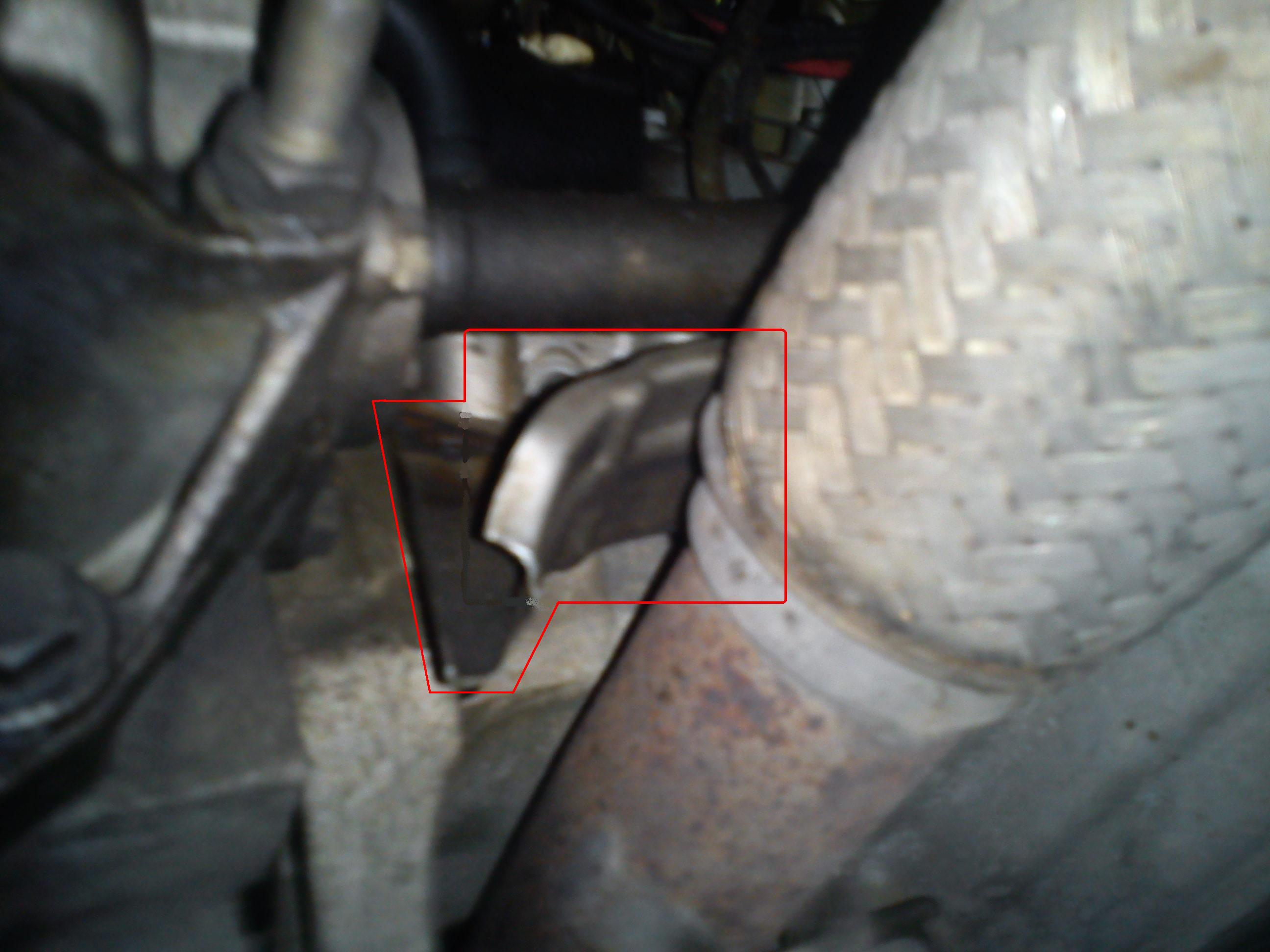

S chrastením od motorového priestoru som sa stretol už aj ja...
Od voľnobežných otáčok približne do 1500 otáčok mi to chrčalo/cinkalo vo vyšších otáčkach bol kľud. Robilo mi to či bol motor studený alebo zohriaty.
Našťastie nebola to dvojhmota ani ložisko, ale tento malý krycí plech medzi "prostrednou" poloosou a výfukom. Minulý rok som ho mal dole lebo mi "cinkal" a po odmontovaní som zistil že je takmer po celej dĺžke prasknutý. Zavaril som ho dal naspäť a je pokoj.

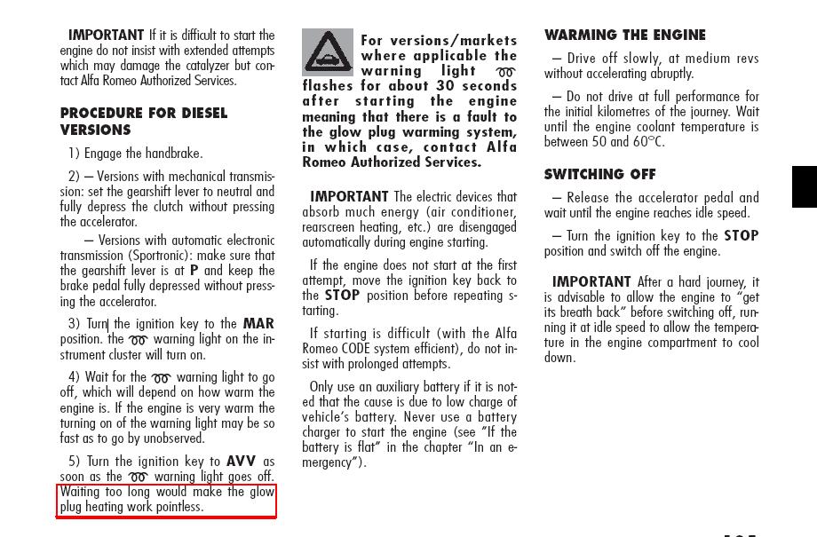

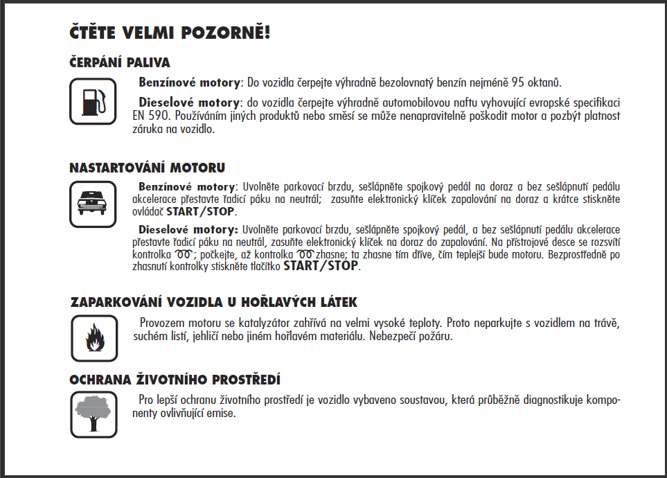

Re: zvuk po startu, pískání, chrčení
Adame s tím žhavením nemáš pravdu, po zhasnutí kontrolky žhavení žhaviče normálně dál žhaví. Zhasnutí kontrolky tě jen informuje, že už by vzhledem k okolní teplotě mělo být dostatečně nažhaveno. Ovšem čím starší motor...
JardaS píše:Adame s tím žhavením nemáš pravdu, po zhasnutí kontrolky žhavení žhaviče normálně dál žhaví. Zhasnutí kontrolky tě jen informuje, že už by vzhledem k okolní teplotě mělo být dostatečně nažhaveno. Ovšem čím starší motor...
Přesně tak při hodně studeném startě žhavičky pak ještě dožhavují.A to už na kontrolce nevidíš.

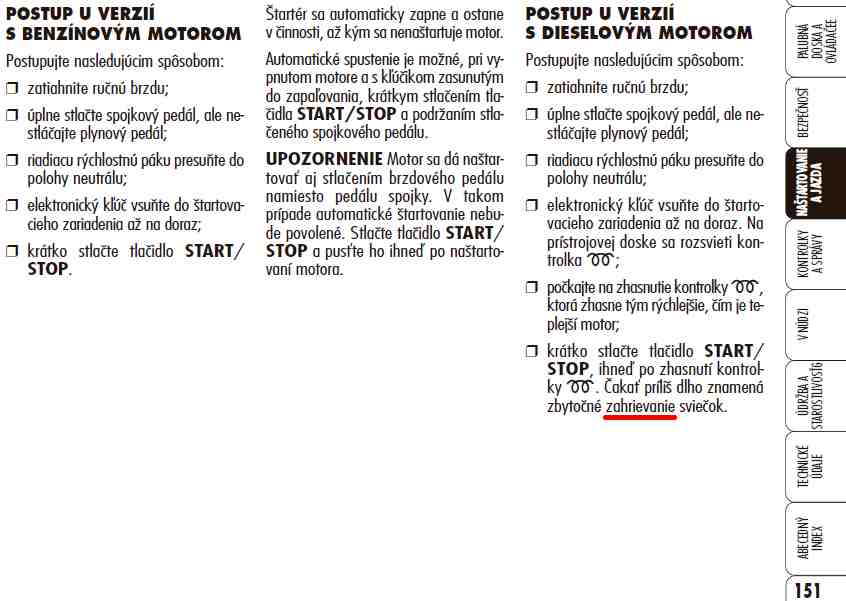

Ale jo v návodu je spousta "pravd". Ale jak jsem psal výše tak to prostě ve skutečnosti funguje, není nic jednoduššího než si to změřit voltmetrem. Proto u starých vychozených motorů (což ještě není případ žádné 159
) se po zhasnutí kontrolky doporučuje ještě napočítat do 5-10 a pak teprve startovat.
Edit:taky přidávám jeden návod
Tak třeba bratia z východu mají lepší překlad
Tak to gut
Každopádně startuji vždy po zhasnutí žhavičky, odjakživa. Mám to tak za A zažité, a za B to i dle mě nejlépe startuje.

Ja pridám ešte anglicku verziu

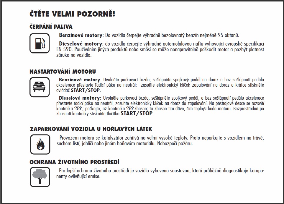

Tak zatím to máme 2:1 pro "mě"
Maxík to rozseknul,míč je na naší straně
- Foli
- Příspěvky: 628
- Registrován: 16.11.2008, ned 16:02
Přesně tak. žhaviče se žhaví jen na určitou dobu, po dobu rozsvícení kontrolky, potom nene. Ono je to i logické. Třeba bude situace, kdy u auta bude potřeba nechat zapnuté zapalování a je kravina, aby žhaviče neustále běžěly. Takže jak píše Adam, žhaví to pouze chvilku, potom ne.
