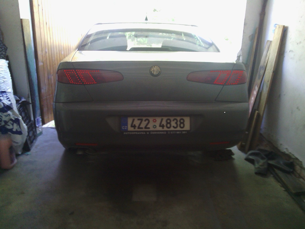

Zip166JTD
Příspěvky: 1596
Re: Problém se světly
Příspěvek od Zip166JTD » 12.10.2012, pát 19:51
Představoval jsem si něco takového

aaaaaaaaaaaa.... neeeeeeeeeeeeeeeeeeeee

Příspěvek od Markuss » 12.10.2012, pát 20:43
Podla mna to vyzera s origo ziarovkami lepsie. LEDky by som dal skor do predneho svetlometu a hmlovky, aby to nekazilo dojem s bixenonmi (kontrast modrej a zltej).

Příspěvek od MiCo147 » 12.10.2012, pát 21:20
Mne sa to celkom páči :)

Mě se to bohužel taky nelíbí :(

Příspěvek od Zip166JTD » 13.10.2012, sob 09:52
:D .říkám si že když už Led tak at to má nějaký nápad a tavr. Nechci dělat klasicky tišták aby to podsvětlovalo jen místo kde je žárovka. To by právě vypadalo podle mě dost lacině a spíš to mi připadá jak tuzing. To už bych tam raději SMD žárovku
http://www.microluz.es/Bombilla-LED-P21 ... p-811.html
a nebo něco takového ? :-D
http://www.microluz.es/Bombilla-Spider- ... p-381.html

Příspěvek od Erik166 » 19.1.2013, sob 23:42
Zip166JTD píše:Představoval jsem si něco takového
mne sa tento napad pozdava. kamarat ma 6 golfa GTD a ten ma zadne svetla takto stylizovane. je to asi jedina vec co sa mi na tom golfe paci.
