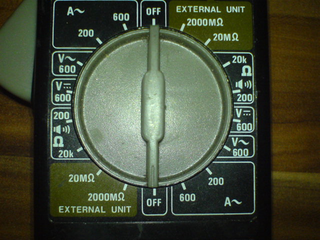

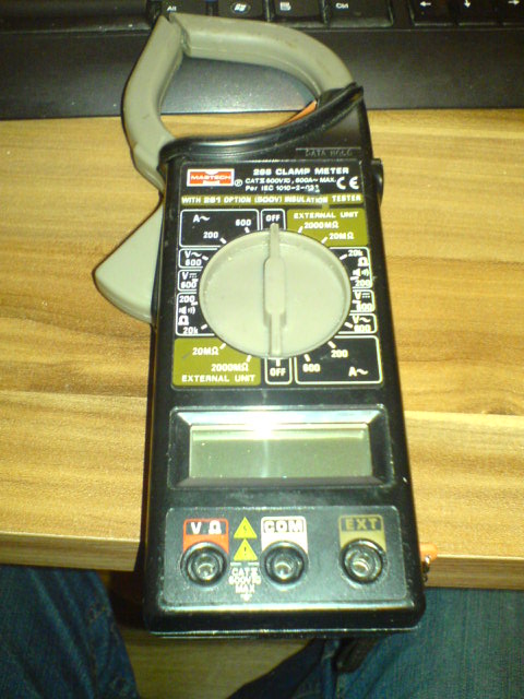

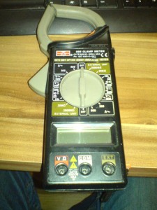

Franik píše:připoj voltmetr k baterce a uvidíš napětí baterky mělo by bít min. 12,5V pak nastartuj a uvidíš kolik ti dobijí mělo by být přes 14V.
jj dikes, právě voltmetr mám bez baterky a našel sem kleštinový, ale ten nemá potřebné simboly a nebyl sem si ted jistý
- Milano75
- Příspěvky: 5150
Re: Dobíjení baterie
si myslím

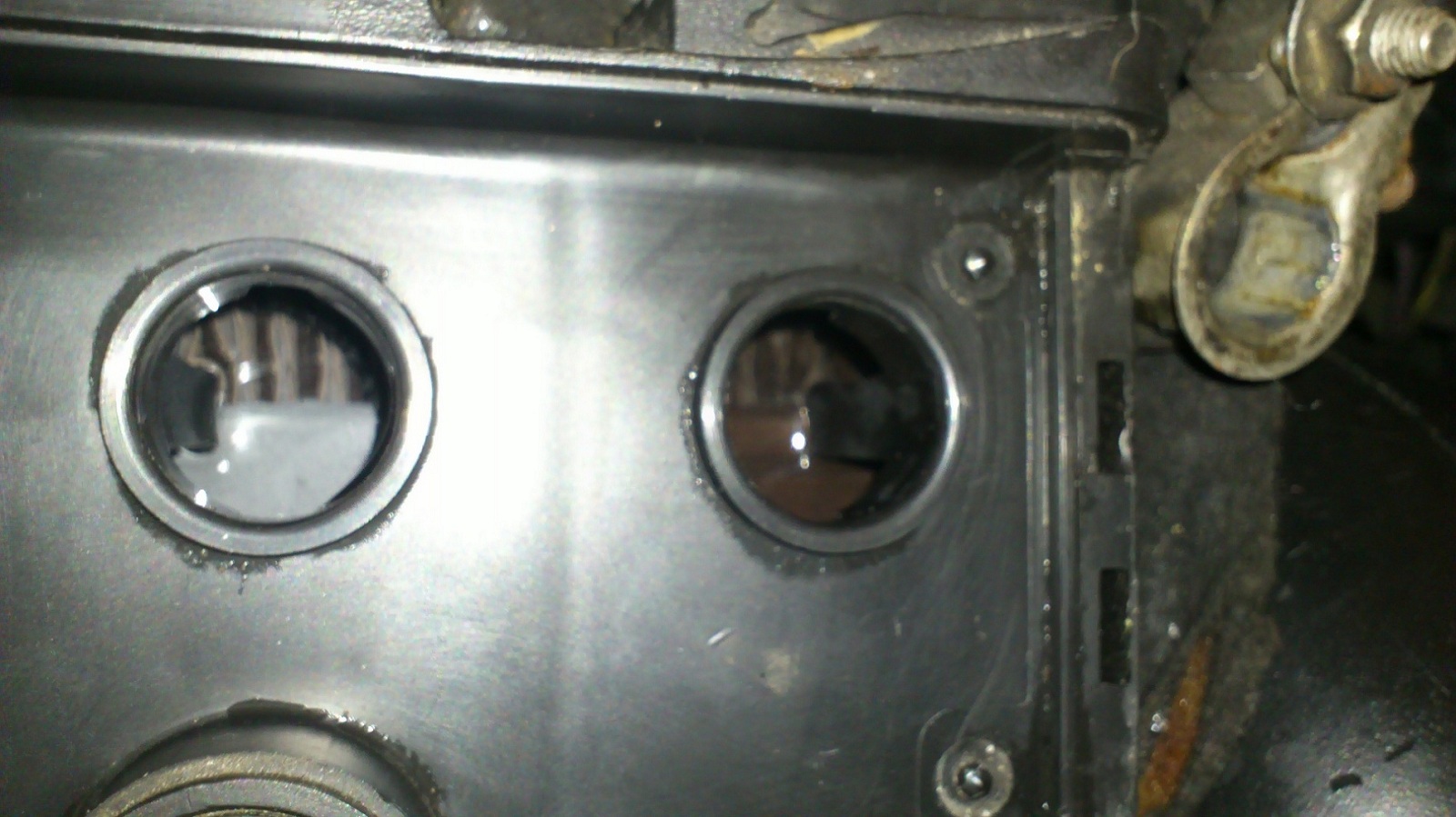

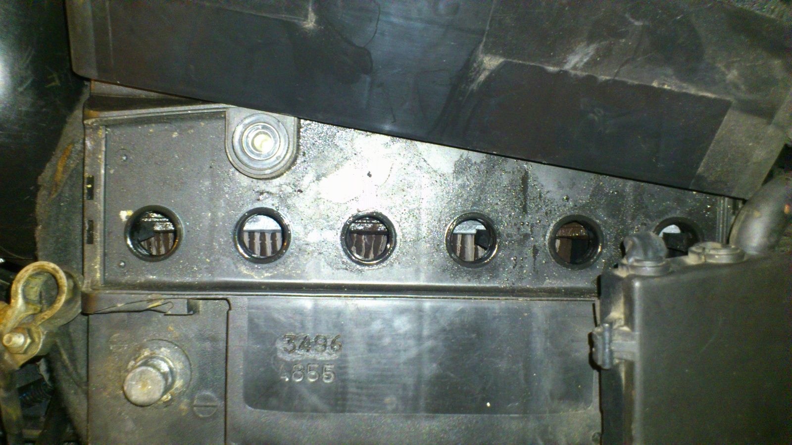

Tak jsem dnes kuchnul ,,bezúdržbovou baterii". Víčko šlo pomocí šroubováku krásně odcvaknout, bez žádného násilí. Kontrolní oko u mojí bylo už bílé ( špatná baterie), pod lištou byly články z vrchu už téměř na suchu, tak jsem je dolil, oko zkočilo na černou (dobít baterii) a teď nabíjím. Zajímavé je, že ač se jedná o bezúdržbovou baterii, jsou v jednotlivých článcích kontrolní body, po které by se měla dolívat destil. voda.

ps: co se týče slavných tzv bez-údržbovek, jsem z toho vyléčený, po dvou létech jsem poodlepoval samolepky, poodlupoval plastové kryty a jakmile jsem se dostal na desky, už trčely cca 1cm na suchu..
dolito, dobito a baterku už mám 6-tým rokem..
