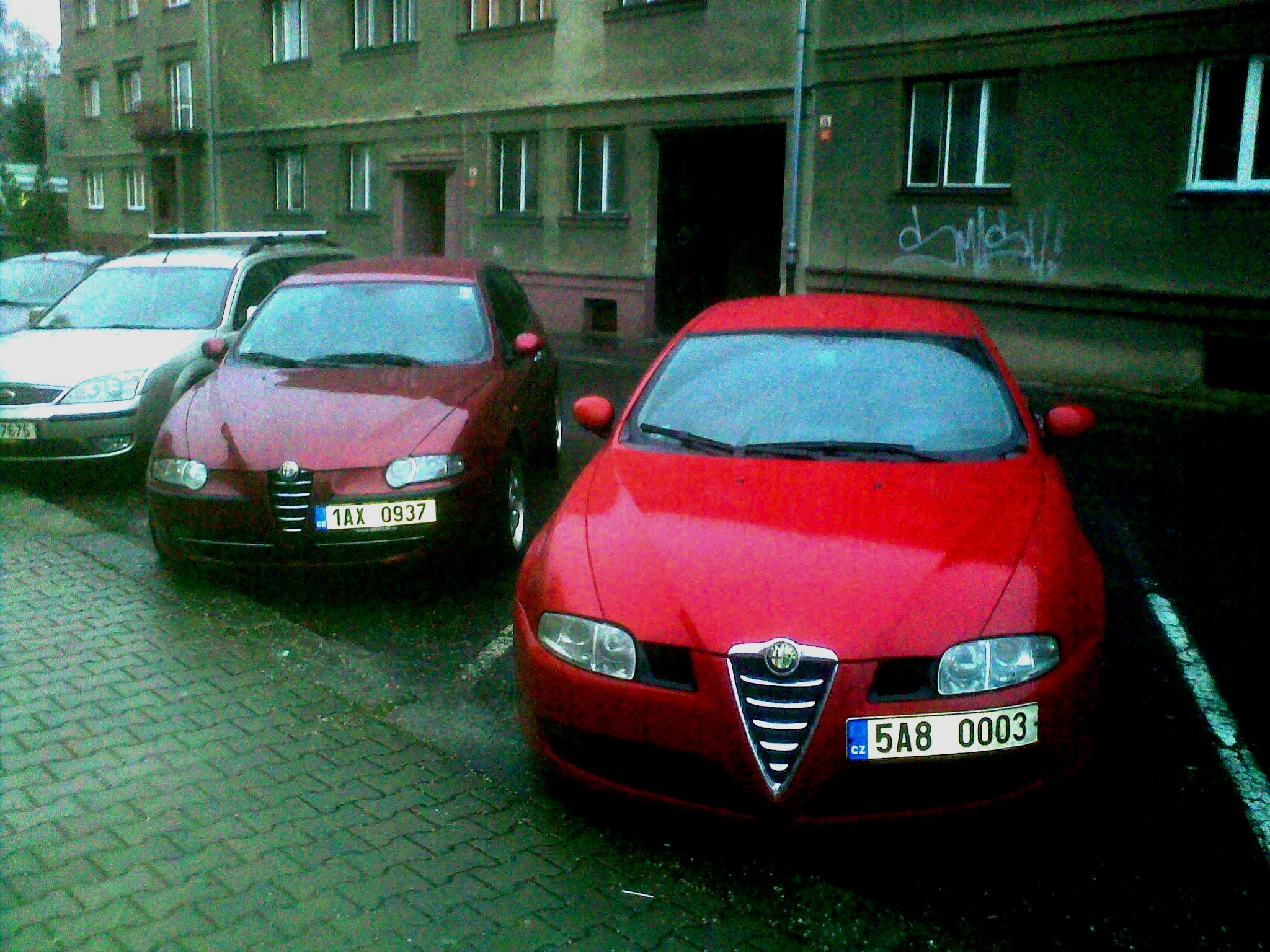

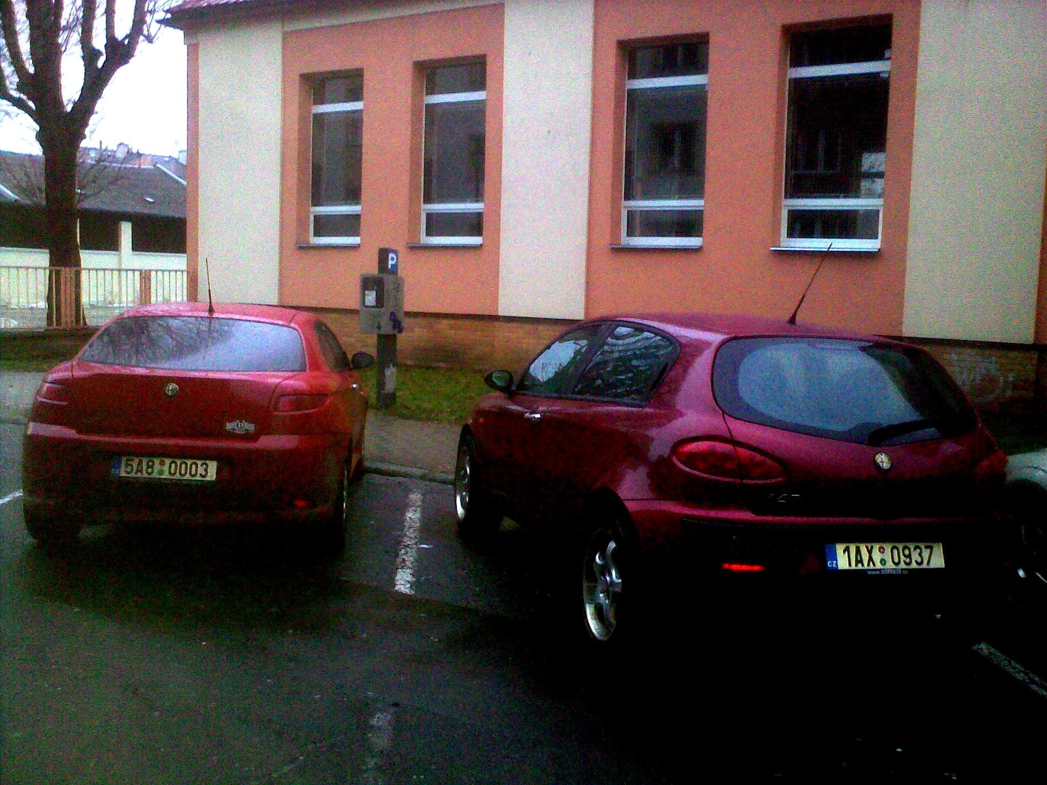

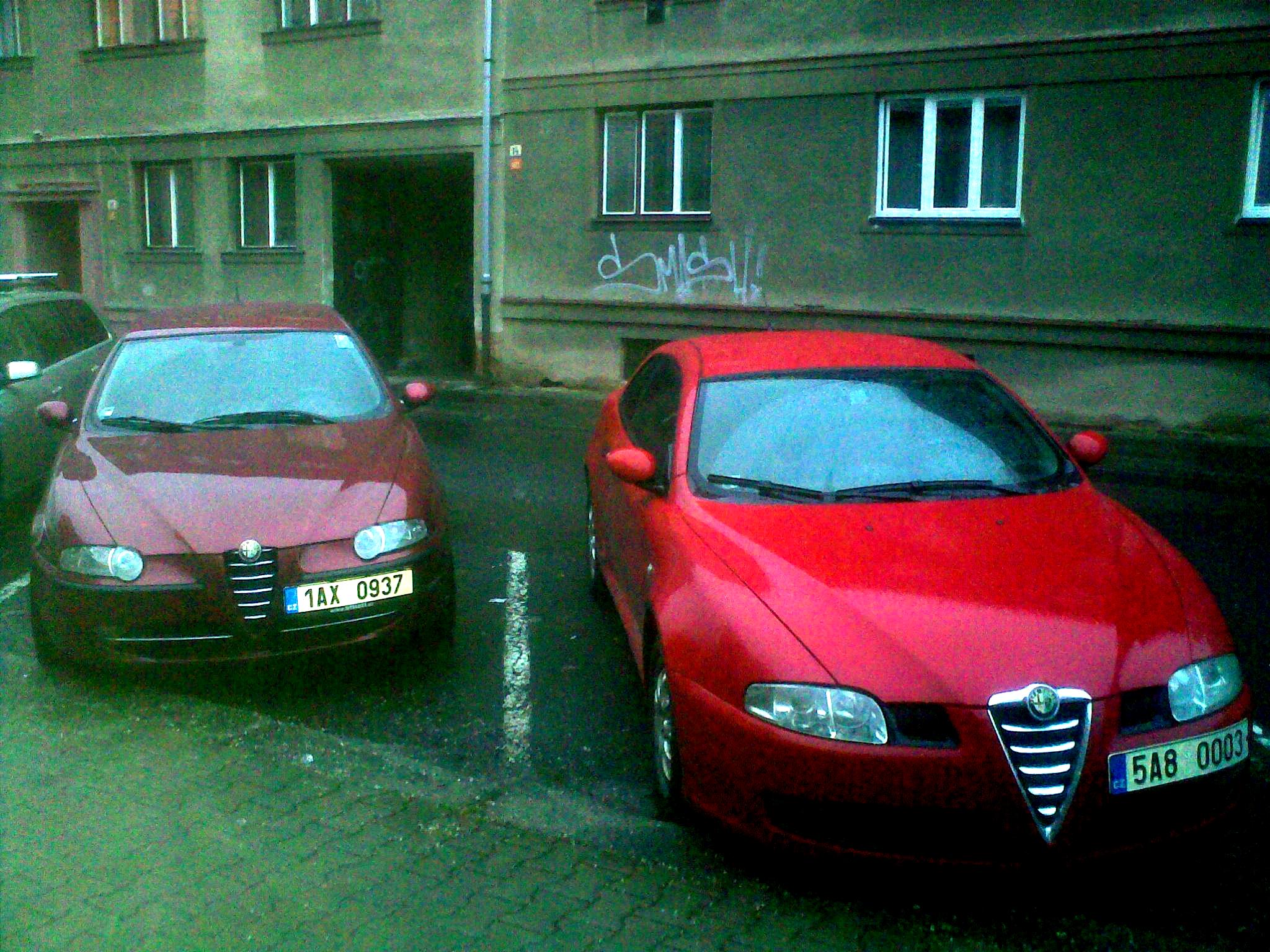

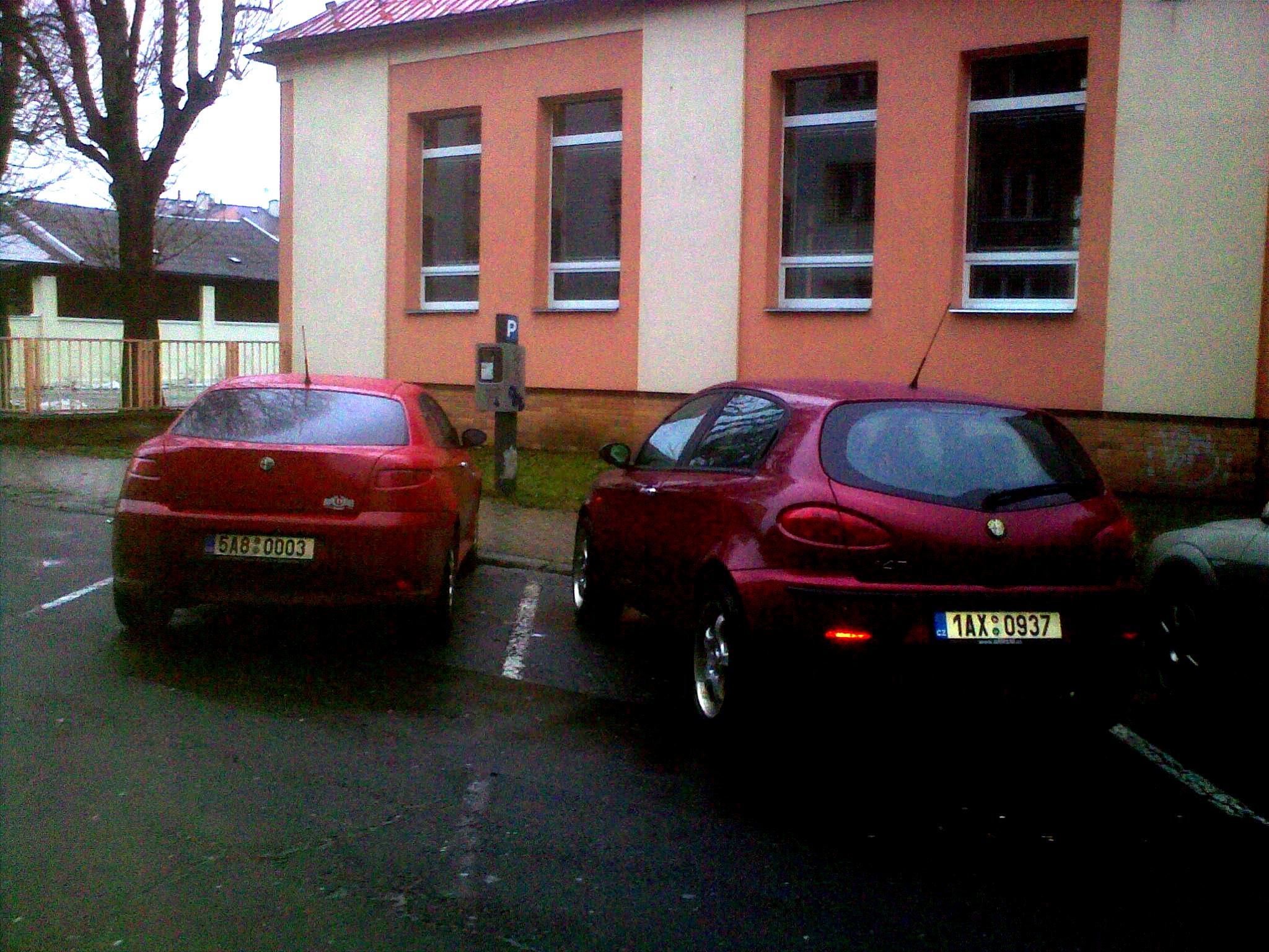

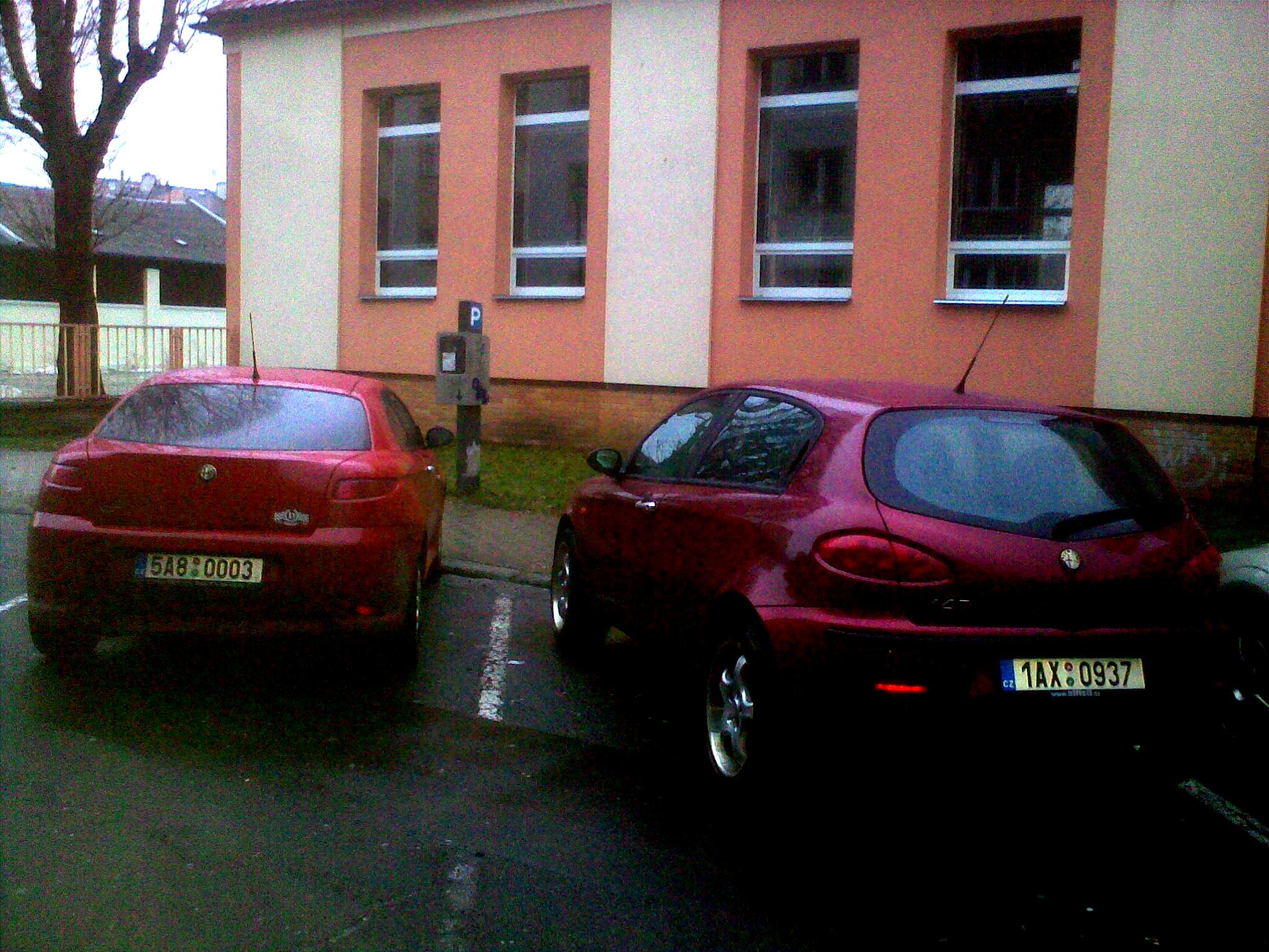

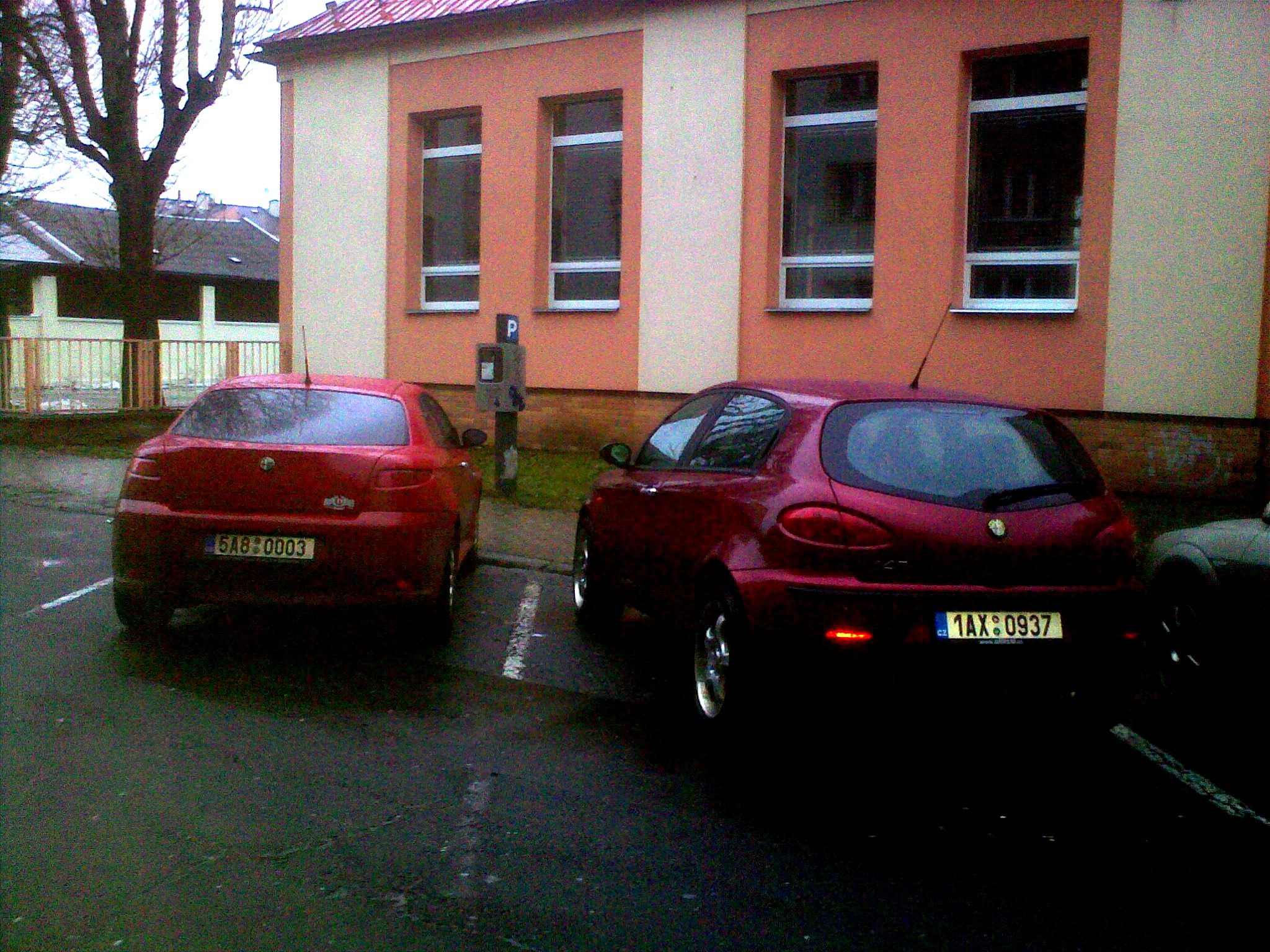

Coyote: Byl jsem v Šumperku :wink:
Udělali jsme mini srazík s Vavrusamem u centra. Byla to paráda vidět mojí starou 147 a nové GT pohromadě. Akorát ji nový majitel naleštil a navoskoval a GT po cestě z Prahy vypadalo jako prasátko. Ale bylo to fajn :D
