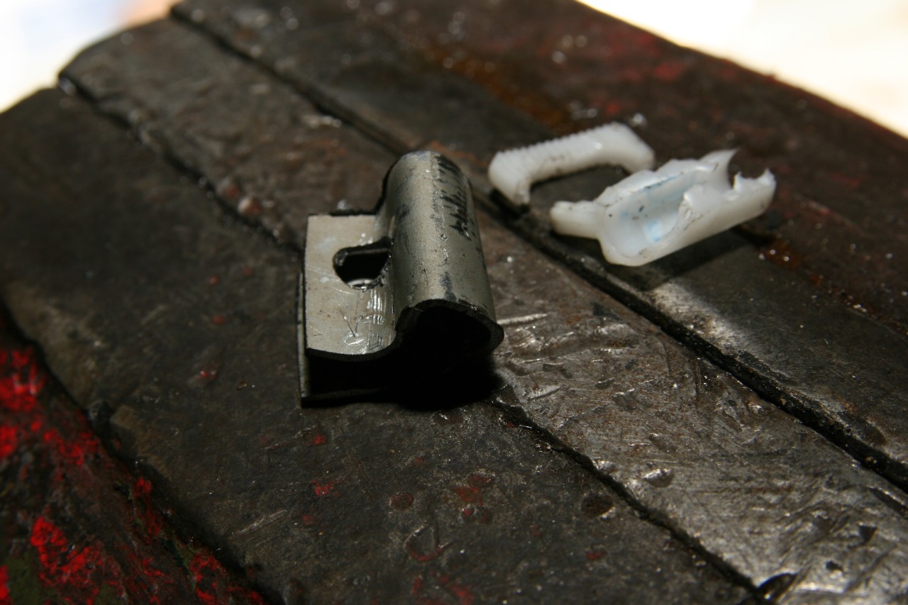

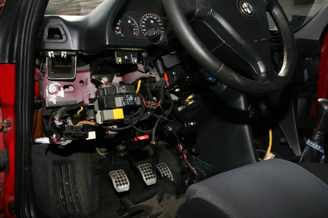

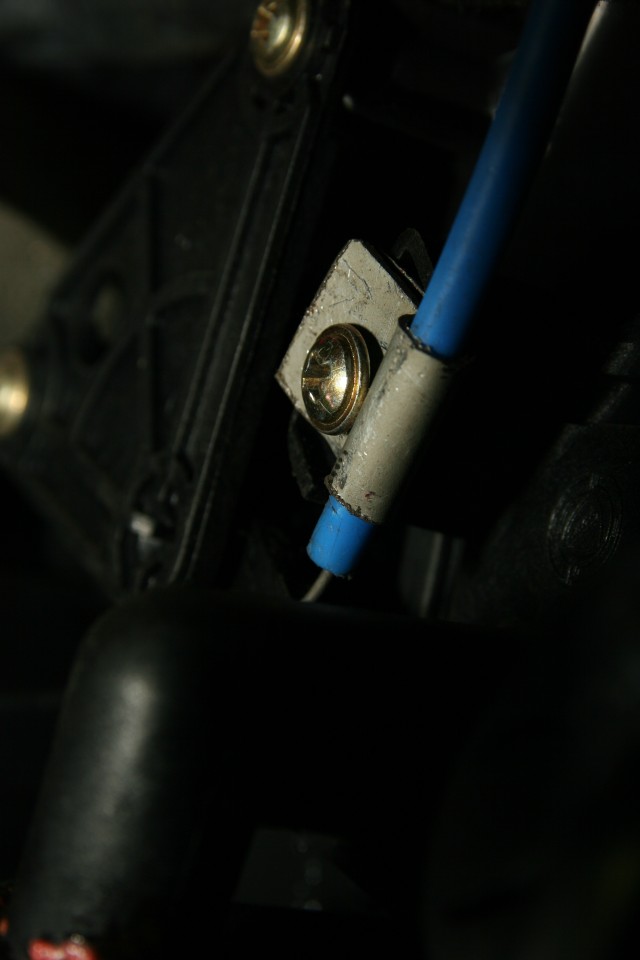

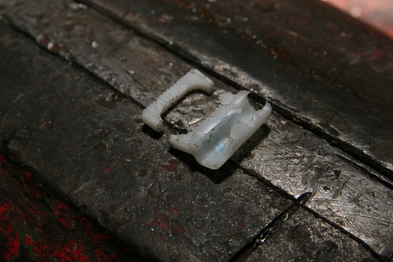

Tak v sobotu sem konečně opravil topení, příčinou byl prasklý pastový úchyt bovdenu před táhlem klapky topení, takže při otočení ovladčem se tam ten drát jen prohnul a za klapku nezatáh, vyrobil sem náhradní díl z plechu a když sem viděl jak chatrnej byl ten plastovej díl tak mám skoro za to, že sem prvně viděl to legendární "kurvítko", protože u tohodle podle mě musely počítat s tím že to praskne.
Jinak přístup k tomu byl jak k penězům.
