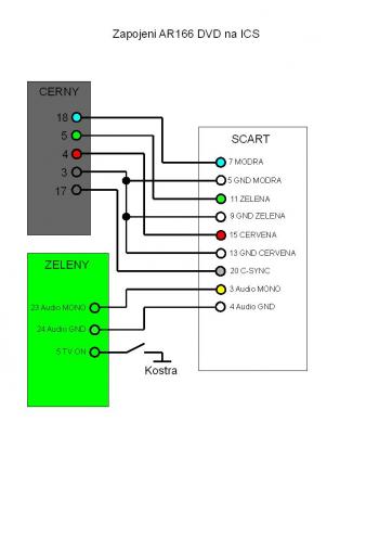

Tož dva dotazy:
1. jak s mikrofonem, na co a kam ho napájet? nějaký schéma? díky
2. já idiot vytáhl z obou těch potvor s dinama ten vnitřek s barvama a oba maj stejnou barvu. Teď nevím kterej je kterej :-( jak se to pozná.. do jednoho jde víc do jednoho míň drátů.. Help please
3. Rovnou dělám i připojení DVT-B našel sem toto schéma čísla na scartu jsou mi jasný ale jak to poznám kam dát din na ty konektory co teď nevím kterej jakej je? díky nikde sem to nenašel

Ták po probuzení alfi166silvrem mě byla zadpovězena 1 a 2há otázka.. Na tu třetí se ani nedívejte. Je mi hamba že jsem ju vyslovil. Byl jsem tak utahanej že sem ty čísla prostě už neviděl. Díky.. du do toho tak su zvědavej

..tady to doporučuju přečíst před nebo při zapojování DVB-T, pokud jsi tak již neučinnil

Díky.. postupně jsem vše pročítal.. ale už to mám hotový.. Nakonec největší problém mě dělalo napájení dvb-T ... vykouzlit 5V s 1A bylo kouzlo
ale už je to hotovo.. příští týden du vše dávat do auta tak jsem zvědavej jak to dopadne :-) a jestli vše bude fungovat.. největší hrůpzu mám z mikrofonu na ics po nestíněným kabelu ale snad to bude ok
