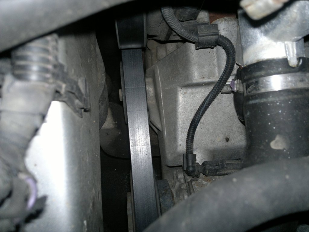

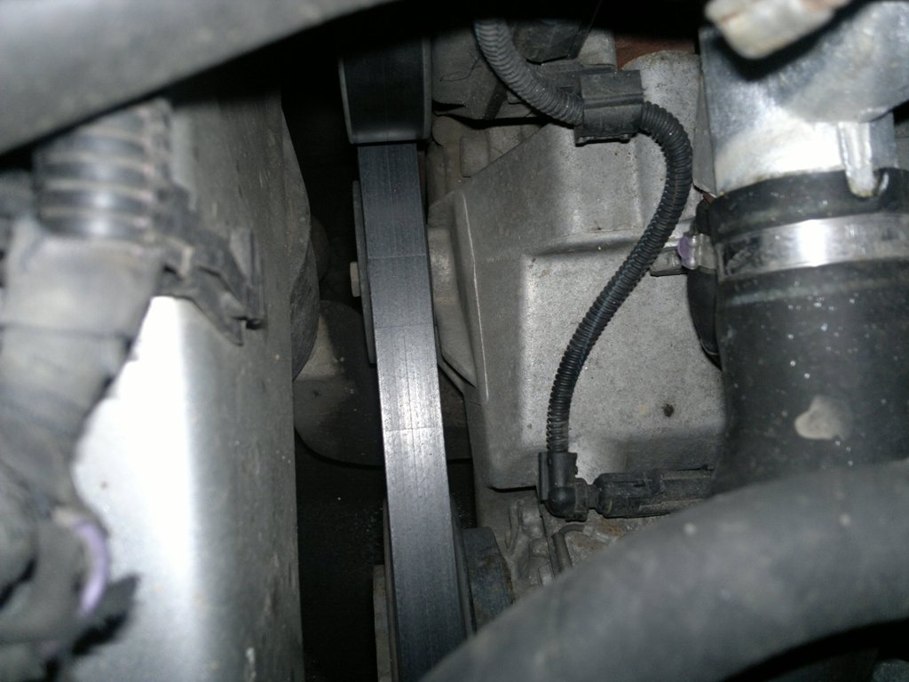

Re: dobíjení / alternátor 1.9 JTD 85kW
Tak divný zvuk který jsem zprva přisuzoval ložisku spojky,sem vyposlouchal že vychází odsud,z té věci která je hned za kompresorem klimy,je možné že jde o alternátor??zvuk je hned po startu a s vyššími otáčkami si zvyšuje
ex: Škoda Favorit 136L 46kw
- Kůrkyn
- Příspěvky: 4921
- Bydliště: Pacov
Alternátor je tady mimo záběr, tohle jsou jen dvě kladky a řemenice kompresoru. To pískání dělá špatný řemen - klouže.
- Lazo
- Příspěvky: 122
- Registrován: 11.11.2010, čtv 18:55
- Bydliště: Miletín
jenže ono to není pískání,je to takový pronikavý vrčení který se zvyšuje s otáčkama,kdyžtak se pokusím to zítra nahrát aby to bylo zřetelný
- Kůrkyn
- Příspěvky: 4921
- Bydliště: Pacov
tak to chrčí někde ložisko
Co vlastně tedy je vedle toho kompresoru klimy??(zakroužkováno)..z druhé strany je olejový filtr
