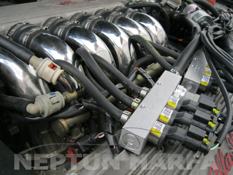

Co máš za popis v techničáku?--je to celkem "divočárna---ani ryba ani rak a drátů a hadic jak
do mateřský školky..:-)
příklad klasické montáže /a sdružené lišty/--"na prase".., vstřiky "pohozený přes víka "...
Tohle/ Neptun montáž AGC -patrně systém 01-14?/ považují za "standart.montáž "lišty" u firmy Neptun-Harfa .--hrůůůůza.,
tohle při otevření na dílně vyvolá oprávněnou nevoli, nehledě na to, že je to esteticky zmrskaný--nechce se jim to upravit a mrskaj to jak Baťa...
Ono přímo ve Strakonickém AGC to není vůbec jiné a i když se jedná o velmi slušnou firmu,která ví co dělá, nechtějí vůbec slyšet, že by to trochu poklidili...--co byste za cca 32 táců prej chtěli, přímaz ventilů jen pod pohrůžkou. :-) + další cca 2-3 táci

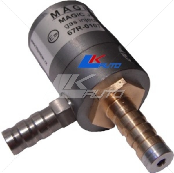

čili ...u těhle klasik. sdružených lišt jde udělat kalibrace, aby se nemusela měnit celá,u jednotlvých vstřiků, pro montáž na busso z hlediska umístění jednodušší a estetičtější, je jednodušší "unavenej vstřik" vyměnit--nestojí to zase žádnou ránu..velmi slušnej singl /MaGIC singl 2.generace viz obr. / s výborným poměrem cena/výkon s hodně slušnou odezvou 1,8 ms jde sehnat už za necelých 700,- /životnost 100tis km/
Ta hodnota 1.8 ms u vysokootáčkového bussa není bezvýznamný údaj --u Feldy a užitečného otáčkového rozsahu podobných nákupek je to celkem šumák..
Koho tlačí prachy, jde třeba tady sehnat repásnutý MAGIC singl 1.generace za pakatel
250,-/při časech 2.2 ms je to pořád hodně slušná koupě--/
http://www.fedorauto.cz/index.php?fn=&t ... id=2450207
Samozřejmě --jdou koupit třeba o stránku dřív singl vstřiky v úplně jiný relaci/o víc než řád dražší/ ale oproti MAGICu singl 2.generace už je přínos spíš blíž placebo efektu--hra ""na značku" pochopitelně do toho kolotoče patří --ale možná je lepší občas vadnej vstřik po 100tis jednoduše vyhodit..:-)

ta druha fotka to je muj motor :-)
Alfa Romeo 156 2,5

No to jsi je měl vzít přes ruce nějakou latí, když ti tohle s pýchou představili jako know-how Harfa Neptun...katastrofa tohle otevřít na dílně.., hadic a kabelů jak do elektrárny přes víka ..přitom ..všechno jde sklidit, když je zájem..úplná libovka je to jejich plnění v nárazníku v oblasti spodního okraje..v zimě při námraze pravdu chuťovka...ruce furt od bláta při každým tankování...přitom tankování přes redukci z prostoru běžného uzávěru benálu je z hlediska bezpečnosti i komfortu úplně jiná píseň...ale to se jim prostě logicky jen nechce odstrojovat podběhy a hrát si s protahováním ---mazání ventilů? nic..přitom v horní úvrati při jízdě na "suchý palivo" kroužky brečí, i když je tam ester báze olej..,/ když pominu ty poměry ve vysokootáčkovém motoru při spalování LPG pod "palbou"..ta teplota je úplně jinde než na benál, a pokud není stažená teplota chladicího okruhu aspoň o 10 stupňů, je v hlavě docela solidní "peklo"../
Ale samozřejmě uslyšíš--je to zbytečné dělat..jasně, prostě by jim o dva táci vylezly náklady na instalaci a hlavně je to další protahování..v motoru kde je minimum místa..do toho se nikomu moc nechce.. :-D

je to otázka ceny, mě to před pár měsíci stálo 26 a proto to holt vypadá jak to vypadá. slíbili že vstřiky dají do hliníkových mezikusů až dolů ku hlavě a pak jen vrtnuli ty krásný kolena :-(

Jen se zeptám--jaká je reálná spotřeba..po městě, pokud je to nad 13 tak si opravdu nedali žádnou práci... Za ty kolena bych je teda opravdu něčím přetáhnul a dal jim to snad k náhradě...barbaři..

HonzaR píše:No to jsi je měl vzít přes ruce nějakou latí, když ti tohle s pýchou představili jako know-how Harfa Neptun...katastrofa tohle otevřít na dílně.., hadic a kabelů jak do elektrárny přes víka ..přitom ..všechno jde sklidit, když je zájem..úplná libovka je to jejich plnění v nárazníku v oblasti spodního okraje..v zimě při námraze pravdu chuťovka...ruce furt od bláta při každým tankování...přitom tankování přes redukci z prostoru běžného uzávěru benálu je z hlediska bezpečnosti i komfortu úplně jiná píseň...ale to se jim prostě logicky jen nechce odstrojovat podběhy a hrát si s protahováním ---mazání ventilů? nic..přitom v horní úvrati při jízdě na "suchý palivo" kroužky brečí, i když je tam ester báze olej..,/ když pominu ty poměry ve vysokootáčkovém motoru při spalování LPG pod "palbou"..ta teplota je úplně jinde než na benál, a pokud není stažená teplota chladicího okruhu aspoň o 10 stupňů, je v hlavě docela solidní "peklo"../
Taky mě malem kleplo když to otevřely takovou přectavu jsem neměl ,ale co jsem mohl dělat jinak ja jsem na tom odjezdil už 50 tis. a spokojenost bez jedineho problemu a se spotřebou okolo 11 litru co mě přineslo tak velkou usporu že jsem si mohl pořidit 2 Alfičku .

Jasně--AGC je slušně vychytaný--mám ho ve FRontře /AGC-01-12/a ani o něm nevím--bez sebemenšího problému--ale ve Fronteře je v motorovým prostoru místa , jak ve stěhovacím voze, před motor si pomalu stoupneš dovnitř jak v americe..no do Alfy by to chtělo trochu dochytat, ty sdružený vstřikovače na víku jsou fakt mazec..těch 11 spotřeba slušný -je vidět, že si dali práci..,
Takže já nemám naprosto nic proti systému AGC--jen to v Alfě V6 "ve standartu" viz foto vypadá na můj vkus až moc "drsně"..
