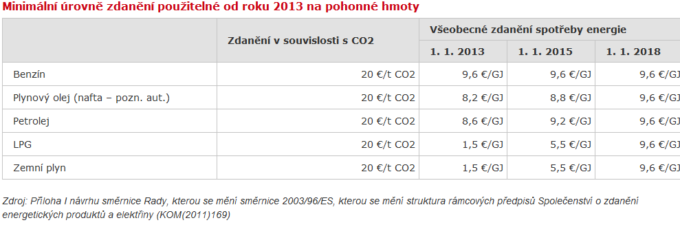

koukám na zdanění LPG a budoucnost je docela na h... :-k

Kdoví co bude..

v roku 2018 ti uz itak tato alfa nepojde a budes mat uz nieco ine :D
