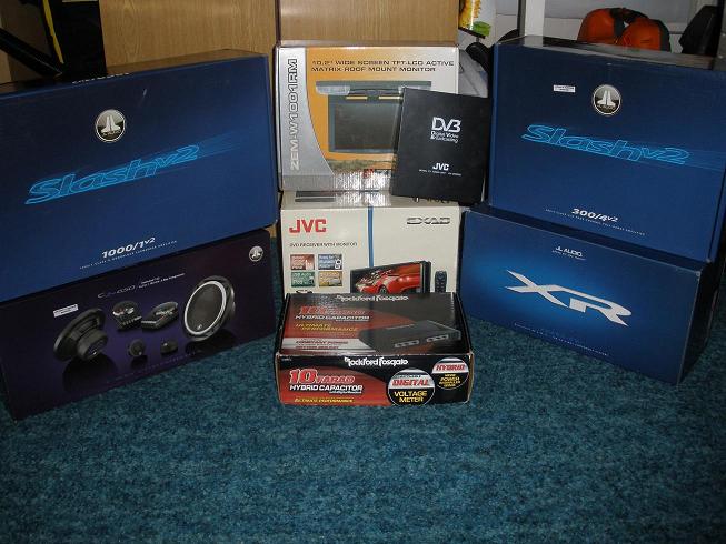

já vím, tak tam bude toto
SW tam není, ale JL Audio 12W6

no byl jsem mladej, pred 5 let zpatky, kdyz mi bylo 23 a chtel jsem si upravit auto, tak to bylo dobry, stacilo to ... a tech koniku jsem mel o troch vic, byl tam power box, vymenene svody a duplex a pridavny sani ke konickymu vzduchovymu filtru green ... a taky fofr pruhy!Sgt. píše:1,4i 16V (66 kW) ?
AR 159 SW 2,4 20V 147kw

no vsak to co pises, to je SW, ne??? slo mi o to, jestli bdes vyrabet nejakou zastavbu a nebo bude "jen" bedynka ... ja se priznam, ze v tigre byla zastavba, ale je to dost neprakticky, takze uz nikdy vice...cendler píše:já vím, tak tam bude toto

zástavba bude, ale praktická, denně používám auto

jj, to chapu, budu uz delat to stejny ... prakticnost predevsim, i kdyz jsem uchyl do hudby
