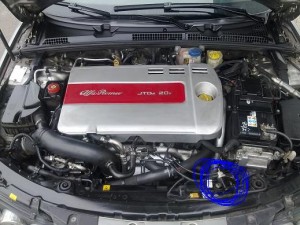

Super díky
. Není to žádný těžký zákrok. Fotka pro objasnění.

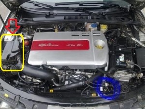

hele můj motor a moje fotka

TAk to je naprd, jak to tak vidím tak mi nebude zbývat nic jiného než si udělat výlet přes ČR
jinak pánové, když už je tady ta fotka, nevíte náhodou někdo na co je ta věc kterou jsem označil žlutě a červenou šipkou?

Skippy : měl by to být něco jako vzduchový filtr, nerozebíratelný, je tam nějaká celoživotní vložka

Myslím, že to bude jen normalní rezonator. Proste tlumic. Uvnitr bych ocekaval nejakou vlozku, tlumici material...

Nechci to tady cendlerovi kazit, když tak to vymažte ale není to vůbec pruchozí, foukal jsem do toho, tahal vzduch jestli tam není nějaká klapa a nic. Je to zapojené jako bypass váhy ale tak nějak zatim nevím na co...

Skippy, ono to ani průchozí být nemá. Jestli máš trochu elektrotechnického vzdělání, tak určitě víš jak funguje vyhlazovací kondenzátor v obvodu napájení (ten co je zapojený mezi plus a mínus). Toto zařízení má podobný účel a jsou vlastně dva v jednom. Jeden před váhou, druhý za ní. Jde o to, aby se tlumily skokové změny v sání (klapka se najednou úplně otevře, nebo zavře).
