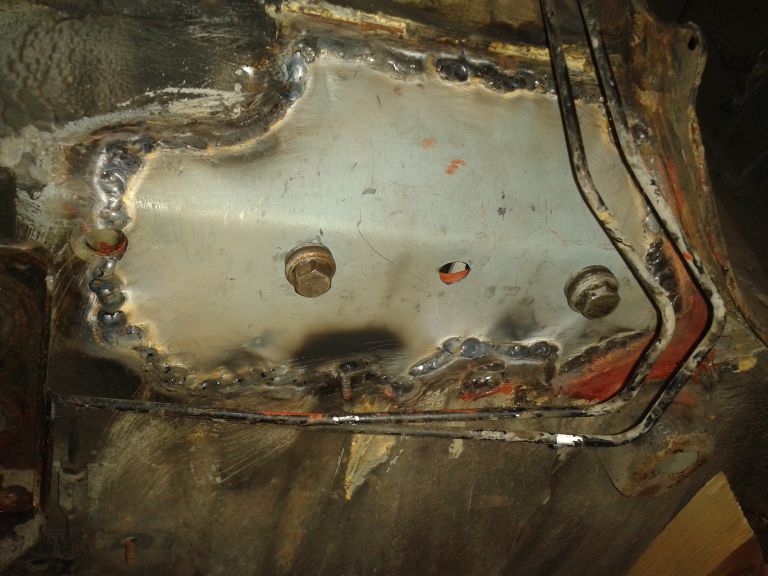

mamvyvareny kus pod napravnici a mam dotaz, jestli az to nastrikam zakladem a lakem, jestli na to mam patlat jeste nejaky ten gumovy sajrajt, ktery je na celem podvozku nebo by to bylo spis na skodu ? na druhe strane, ktera nebyla rezava byl jen lak na tech dosedacich plochach...
Peugeot 206 GTI [99kW][2000]
Re: vyvařování 147,156 atd.
Příspěvek od Kůrkyn » 27.2.2012, pon 16:39
natři to pořádně, z výroby tam barva není jen kvůli tomu, aby nezanesla závity a aby náprava dosedla dobře na kastli

takze jen poradne natrit OK, jeste musim stejne trochu sbrousit svary, pak to slozit a vrhnout se na zbytek.

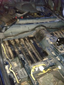

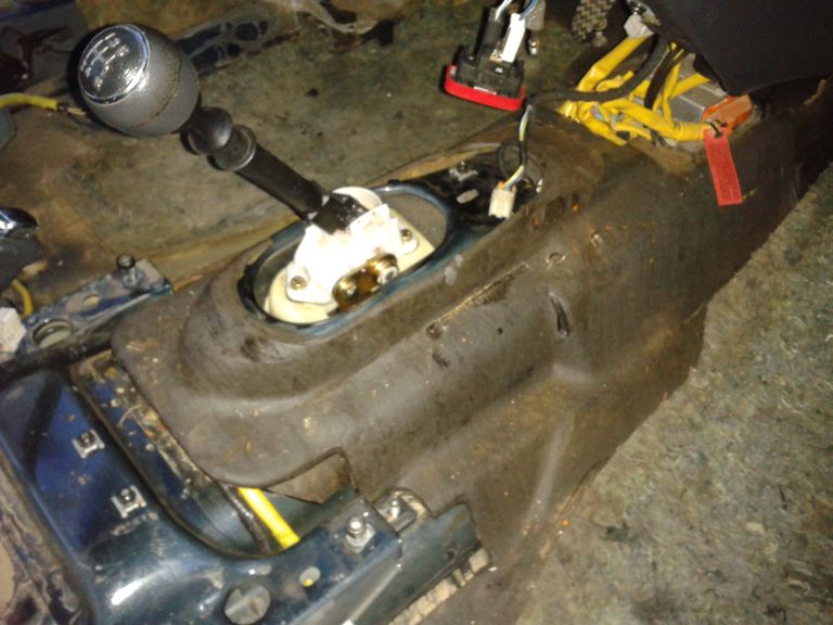

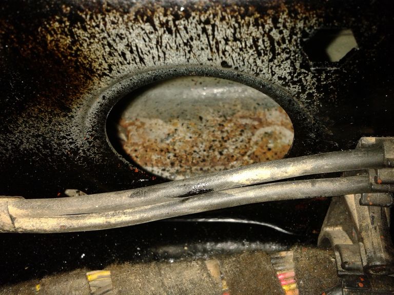

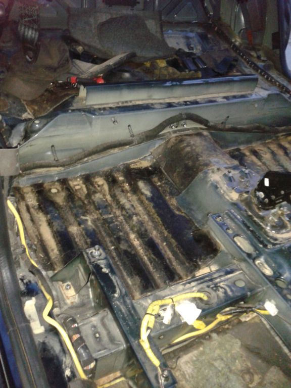

Jeste bych mel dotaz, jestli nekdo nevite, cim se da nahradit takova ta tlumici hmota, co je nalepena na podlaze (potrebuju cast oskrabat kvuli dire v podlaze) viz. prvni foto a jestli se da nekde sehnat ten tlumici tapec v predu, co se tahne od ridice z podlahy pres radicku ke spolujezdci viz. druhe foto.
Diky za radu.
P3TR
Příspěvky: 263
Bydliště: Volary
Příspěvek od P3TR » 18.3.2012, ned 00:35
Tlumící hmotu bych hledal v nějakým audio-hifi shopu, vibraflex nebo tak nějak se to jmenuje ..

Příspěvek od Zion » 19.3.2012, pon 19:15
ok tohle vypada gut, ja jsem teda hledal ten vibraflex, co psal kolega nahore, ale to bylo o dost drazsi, tohle asi splni ucel :D

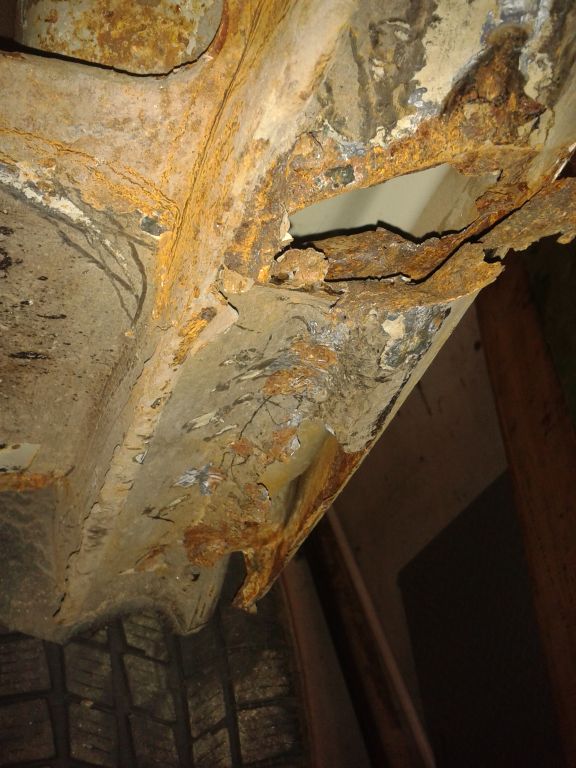

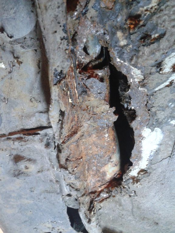

jak osetrit vnitrky prahu, kdyz uz je tam rez ? jak co nejdele prodlouzit jejich zivotnost ?
napada me jen odrezovac a vystrikat dutiny, coz bude asi jedine, co se da delat ze :D
EDIT: mam vyvarene konce prahu, ktere byly kantare, ale tohle je uprostred a je to jen povrchovka
Příspěvek od Kůrkyn » 30.3.2012, pát 08:32
vystříkat konzervačním olejem s trochou vosku, víc s tím udělat nejde.

ja mam prave doma tohle na dutiny
http://oleje.cz/eshop/show_prod.php?id=1304
takze to tam teda nemam rvat a radeji si sehnat ten konzervacni olej ? :D
EDIT: i kdyz to je jedno, stejne to za dva roky bude zase rozlezle vsude :???:
Příspěvek od Kůrkyn » 31.3.2012, sob 10:54
tohle je naprd, to zůstane jen na povrchu a do spár to nevleze. Případně Ti můžu litr konzervačního oleje poslat.
