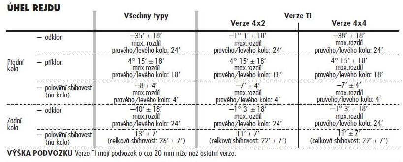

Tak přihazuju specifikace, podle kterejch mám geometrii nastavenou já. Gumy se sjížděj dobře a po 13tkm maj pořád ještě kus života před sebou. A teplota předních pneu je vždy vyšší (kontrolováno jak na dálnici, tak při normál provozu). Upozorňuju, že mám dle eperu výbavu Elegance/Sport s těma Ti pružinama.

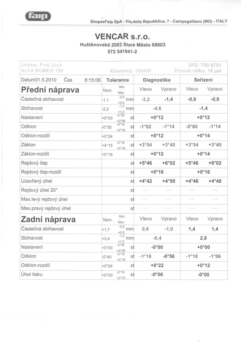

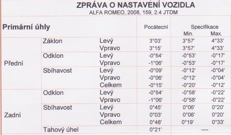

Tady je protokol z geometrie z lonskeho léta. Ta rozbíhavost vepředu už není pravda, to jsem si potom seřídil sám na sbíhavost.
Ty vůle v zadním uložení netuším jak zjistit. Nic tam neklepe, ani nemlátí, v květnu jsem byl na STK a tam s tím hrkají a taky nic neřekli.

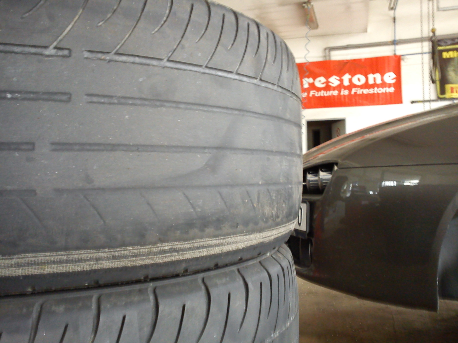

Čau všichni. Dnes jsem byl přezouvat na zimní a koukám, že jedna guma (letní) je po vnitřní straně sjetá více než zbylé. Nemáte někdo pls data z geometrie na 159-ku, ale 1,9? Kola mám 17-ky. Na fóru jsem četl, že ne všechny servisy mají správné hodnoty. Jsem ze Šumperka a máme tu Fiat, ale nevím, jestli budou mít ty správné hodnoty. Předem díky

Tanguero: Ty asi nemáš ty TI pružiny, ale minimálně co mě vzadu koplo do oči je fakt, že ty i presto, že máš zřejmě o nějakých těch 20mm vyšší pružiny, tak más i po seřízení pres -1° na odklonu, což je víc než moje fční specifikace na TI podvozek. Ono taky dost záleží jak to auto jezdí naložený. Multilink je výbornej, ale pokud jedes dovču a máš plnej kufr...kola v podbězích a negativní odklony jako blázen - díky kinematice zavěšení. To se pak vnitřky sjíždí jedna radost. Což ale asi neni přimo tvuj problem. Můj protokol asi pro většinu lidi zde nebude kvuli tem perum moc prinosny, chtelo by to nekoho s normalnim setupem, aby sem nahral jeho fcni nastaveni.
PS: kdyz sem kouknes na moje odklony na pravý straně....uplně mimo z normy. Mám dojem, že se geoška dělala jeste s tou prdlou pruzinou a nikdo si toho nevsiml. Vcetne me teda.

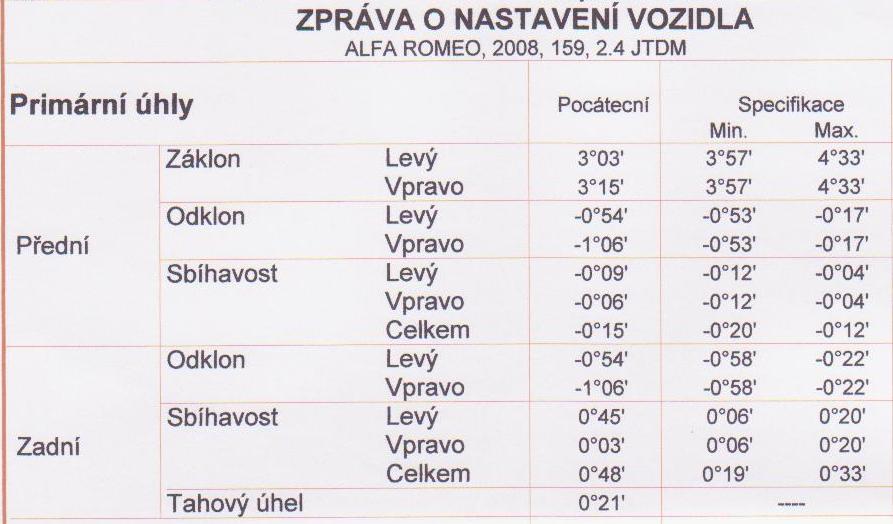

já jsem to tu sliboval ale pak sem na to zapomněl. Měl bych mít normalní parametry tak to sem zítra hodím. Teda aspoň se pokusím

aktuálně tak mám nastaveno,ale najeto zatím jen 1500 km a navíc přezuto na nové gumy.kudrt píše:v alfe mi rekl mechanik, že vše seřizujou na nulu a pak pry ok.

Pružiny mám černé, ale včera, při výměně pneu za zimáky, jsem zjistil kde bude problém.
Mám vůli v uložení spodního příčného ramena. Takže asi silentblok v těhlici bude vytlučený.
