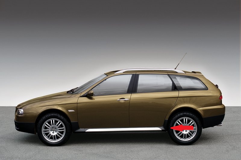

Právě, že kastle je stejná jako u SW ale kola jsou větší o cca 50mm a v místě kde ukazuje šipka je mezi kolem a podběhem slabejch 10mm

Ten obrázek dost zkresluje. Místo tam fakt není. Pokud mě paměť neklame tak druh řetězů je napsanej v návodu

Taky musím potvrdit že místo před zadním kolem opravdu není.
Jinak tuhle barvu jsem chtěl na CW taky ale bohužel zrovna žádná na prodej nebyla.

Dozadu (chce to zkusit) mělo by se to vejít. Ten řetěz sice má profil 9mm, ale to je průměr očka ten řetěz nezvětší kolo o 2x9mm (není na stojáka).
Jinak když nejdou dozadu tak se se dají dát dopředu

Nevím jestli to jsou origo pneu, ale pokud ano tak tam je dost místa
Re: AR Crosswagon
To origo pneu určitě nejsou, bo cross má pořádné papuče. Na fotce bych řekl, že je nejaká 215/45 R17.
Re: AR Crosswagon
205 50 R17
má to napsaný v inzerátu

Řetězy ani nic jinýho tam nedáš když sem dával nový zimáky tak mi dřeli o podběh.. Ještě se mi v životě nestalo abych někde nevyjel. Není to o řetězech, ale o gumách než aby ste tu řešili řetězy měli by ste spíš řešit jaký gumy. A hlavně na nich nešetřit. Já mám Crosswagona už tři roky a nikdy sem neměl ani pomyšlení abych tam dával řetězy. Teď sem si koupil druhýho bouranýho a ten chlápek ho poslal do stromu jen kuli špatnejm gumám, který na tomhle autě neměli co dělat..

Pro Q4 je limitující hlavně světlá výška. Řetězy netřeba. Zmínil jsem to jen proto ze na crosswagonu jsou vzadu(kde není místo) a sportwagon v předu (i když místo vzadu je) což mi trochu zarazilo. A tam kde jsou řetězy povinny bych to řešil těma látkovýma s rakouskou homologaci.

Sportwagon má pohon pouze předních kol, tam bys neuspěl s řetězama vzadu. a Cross má standardně víc na zadek - proto řetězy dozadu ,) nicméně toho místa tam je fakt malinko no.
To že když se auto zvedne tak se zadní kola opřou o plast poděhu mě celkem dostalo...
