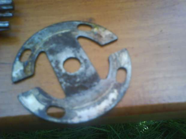

Příspěvek od mike 147 » 16.7.2011, sob 21:57
Dnes jsem čistil Egr a při odšroubování elektromag.části od té mechanické vypadlo tohle.(viz foto)Patří to tam nebo to tam někdo předemnou dodal,protože ten pístek se přes tuhle podložku vůbec té mechanické části nedotkne
