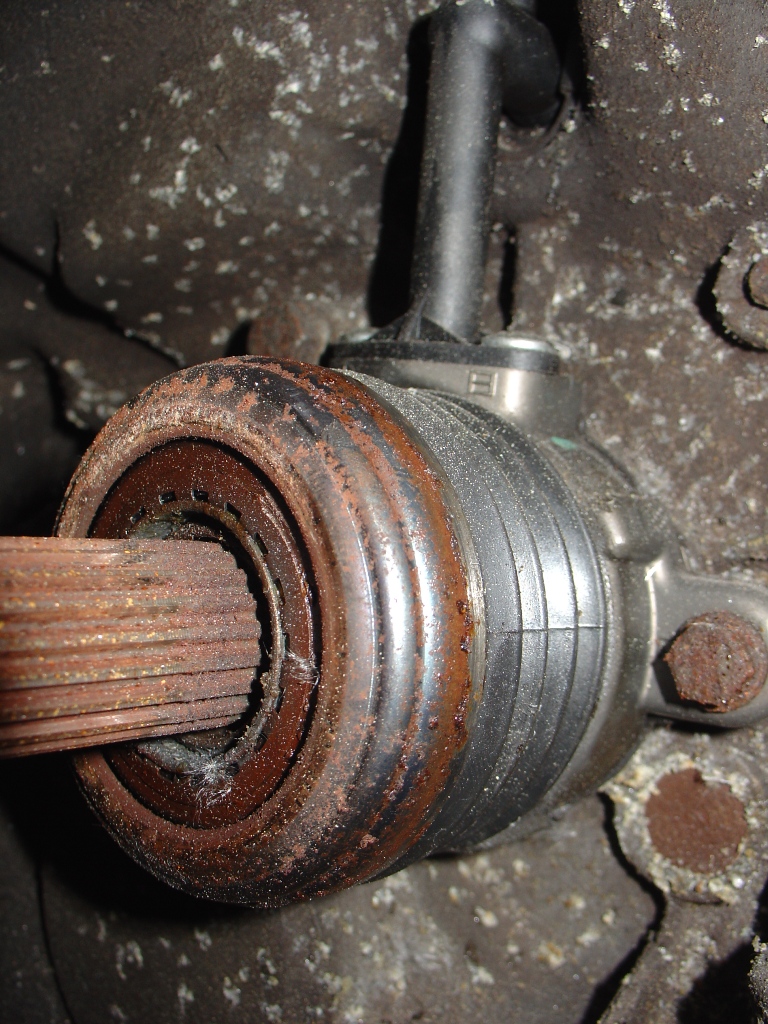

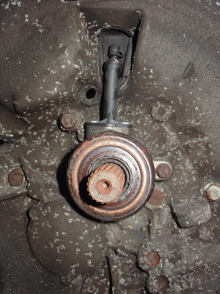

A ložisko na 88kW TSku ve 147čce vypadá takhle:
CrazyTan
Příspěvky: 72
Registrován: 20.3.2011, ned 20:01
Re: Manuální převodovka 147 (lanovody, kulisa, synchrony atp
Příspěvek od CrazyTan » 18.6.2013, úte 19:10
nooo to je ono, to je to co se mi rozsypalo,manzeta se rozpadla a pruzina praskla:-) kvuly toho loziska to prave ze delam, no motor vytahovat snad nebudu to musi jit nejak bokem, motor podepru zvedakem abych snim mohl pohybovat a nejak to proste musim dat, jinak zatim dik moc kluci, kdyz se nekde zadrhnu dam vedet, a jo jeste je treba nejaky special klic nebo bit na povoleni pritlacaku ze setrvaku? nebo tam je normalni maticova hlava?
wejwy
Příspěvky: 432
Příspěvek od wejwy » 18.6.2013, úte 19:15
Aha, tak to potom jo. Takový ložisko jsem viděl jen na Opl převodovkách v JTDm.

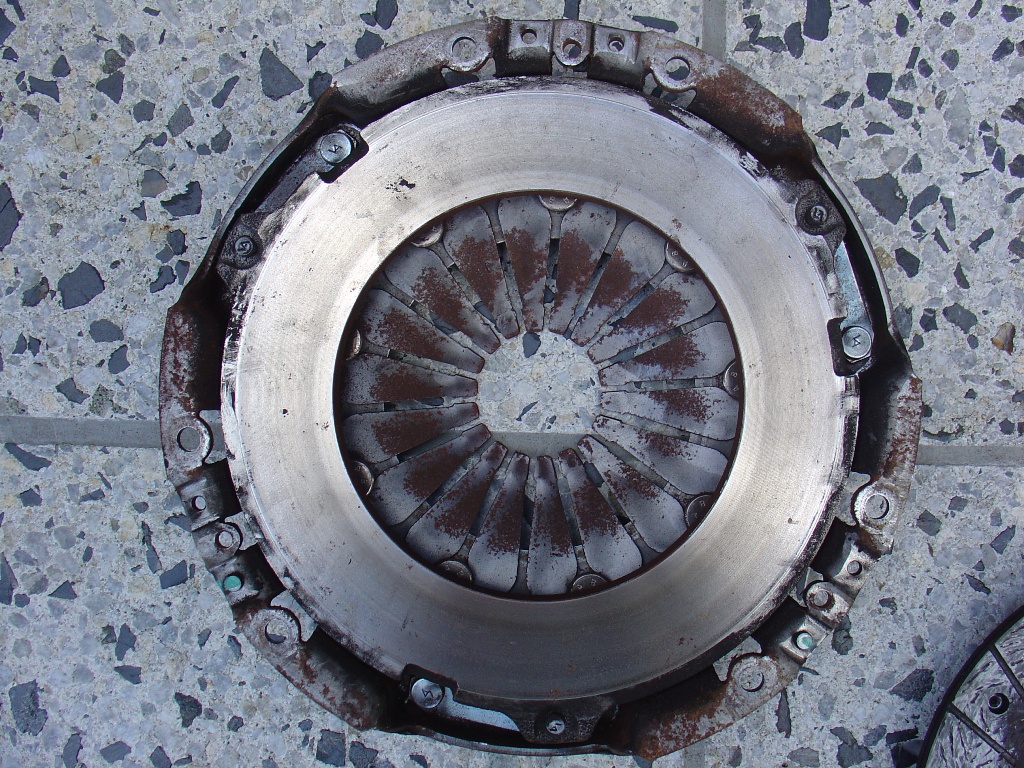

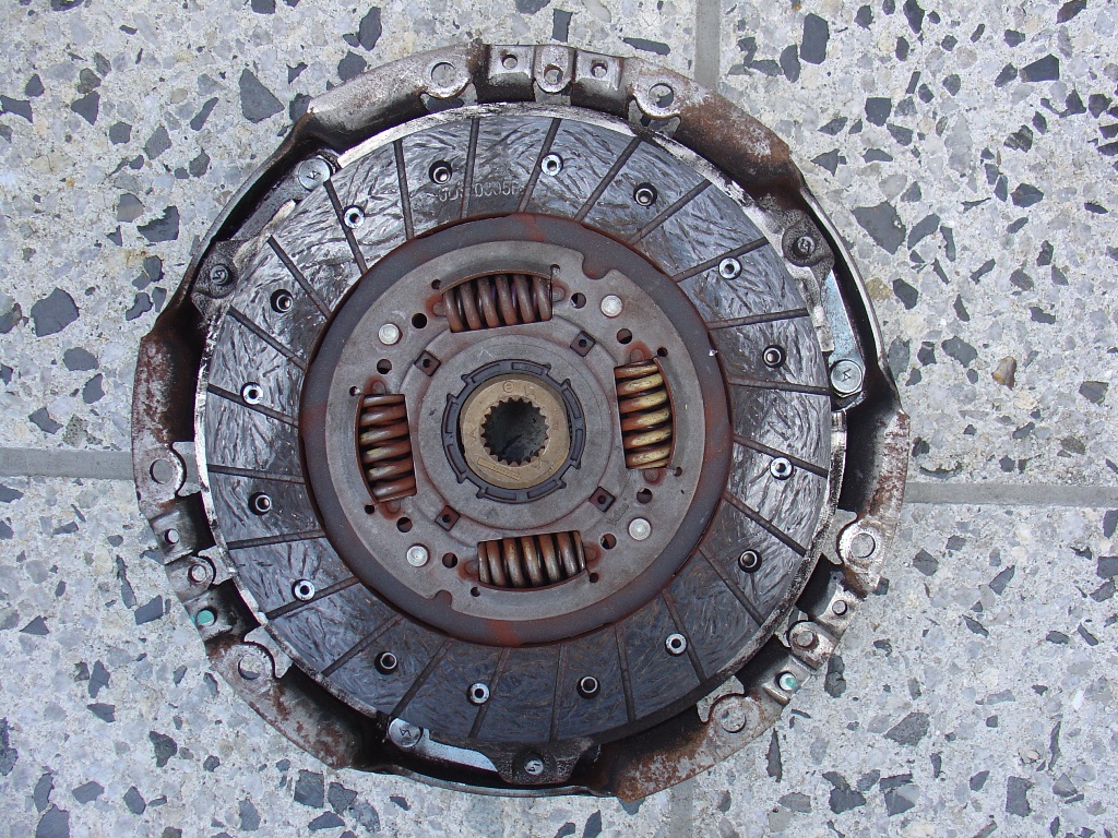

Příspěvek od CrazyTan » 20.6.2013, čtv 10:02
A je venku potvora,mam i foto, az to bude cele hotove dam je sem,kdyby nekdo chtel poradit napiste, jinak obe poloosy ven nemusi,
nejhorsi je odpojit starter a sundat napravnici jinak pohoda,az na zazrany sroub na prevodovce
