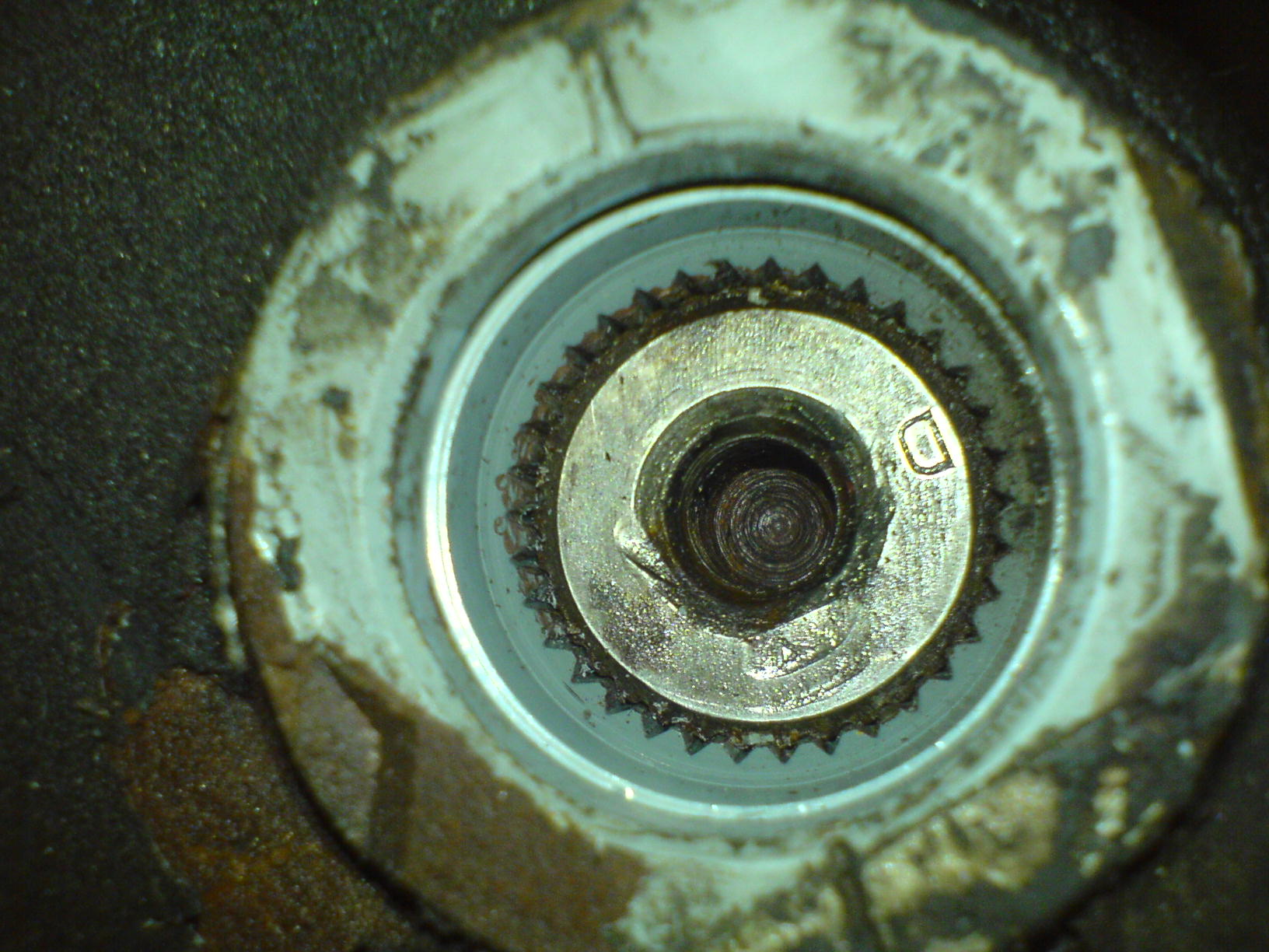

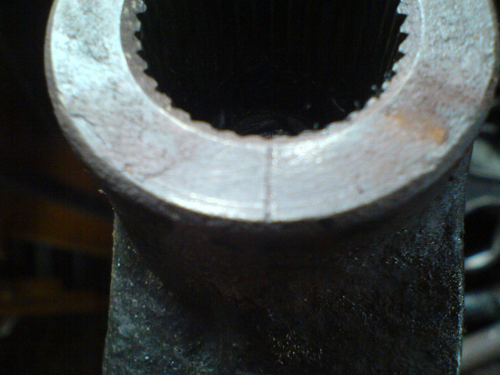

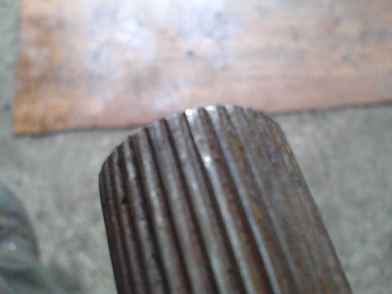

TORZNÍ TYČE
tenhle vejkend jsem se sral s torzkama, respektive s GO spodních ramen.
stahovák vydržel a když už to člověk má na cvičený, tak to jde ráz naráz
jinak měl jsem na TD předek dost nízko, tak jsem tam dal před půl rokem torzky z QV(ničemu to nepomohlo), ale výšku jsem nechal
takže ted jsem se rozhodl auto zvýšit, respektive dát ho do origo výšky
měl jsem už skoro vše smontovaný, když přijel Kůrkyn s Venou (dvorní autoklempíř) a prozradily mě, že torzky jsou poznačené, kastle a ramena taktéž :shock:
při minulé montáži torzek sem je do kastle strčil jak mě napadlo a jen ramena dal tak aby byly stejně
takže po prozkoumání, jsem zjistil, že nejenže mám přehozené torzky levou za pravou, ale samozřejmě je nemám na značkách (po vyndání jsme ještě zjistil, že je mám popsané jak jsem je vyndaval s QV a to levá/ pravá-popsané byly dobře jen jsem je dal naopak :smt075 )
to znamená, že se pak torzky chovají jako by byly rozdílně unavené
takže po prozkoumání torzek, ramene a kastle, sem našel všechny značky :-D
a ted už mi nic nebrání to nacpaz zpět a těšit se na komfortní svezení (jak bylo auto sníženo tak spolu s KONI tlumičema, které mají doraz, měli tlumiče pohyb cca 2cm, takže to byla jízda jak na trakaři
něco jsem vyfotil, ale je to kapku rozmazané
rameno má rysku
kastle má rysky pro jistotu dvě
a torzky jsou značeny levá/pravá(D/S) a ještě na každém konci je jakoby upilovaný kousek jednoho zubu, vypadáto, že je upilován ručně, takže někde je delší, jindy kratší.....
ted jen otázka proč jsou v kastli dvě rysky??? jak to nastavit????
asi jednoduší bude postupovat tak, že na rysky dám rameno s torzkou a pak to následně strčím do kastle tak aby rameno bylo púrověšené dolů a přitom torzka najela na rysku
