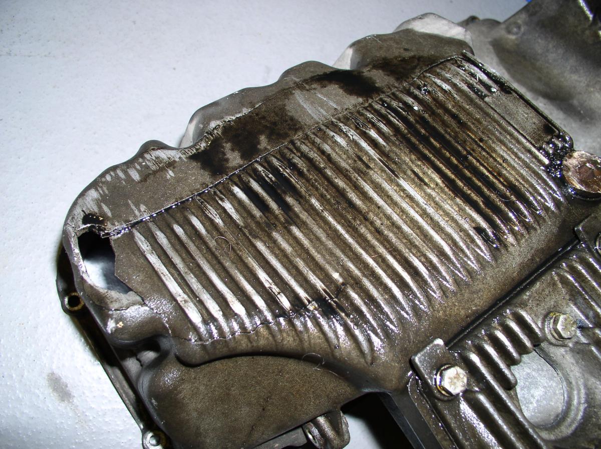

Hm, tak dneska jsem prorazil olejovou vanu ... do prdele s Brněnskejma cestama! Všiml jsem si toho, až mi blikalo mazání ... a to jsem před pár měsícama měnil preventivně šály ...

Ty vole tak to je smola
Snad tie saly nestihli utrpet nejake vecsie skody

Dám nový ... pro jistotu. Snad to přežily pístní čepy....

Tak dneska jsem tu vanu sundal....

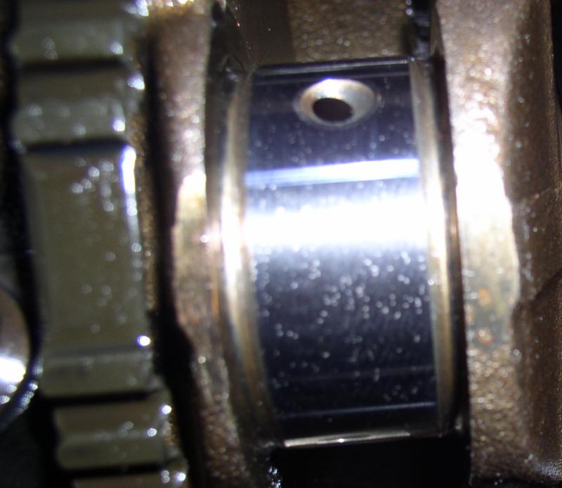

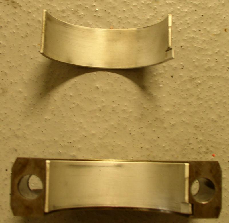

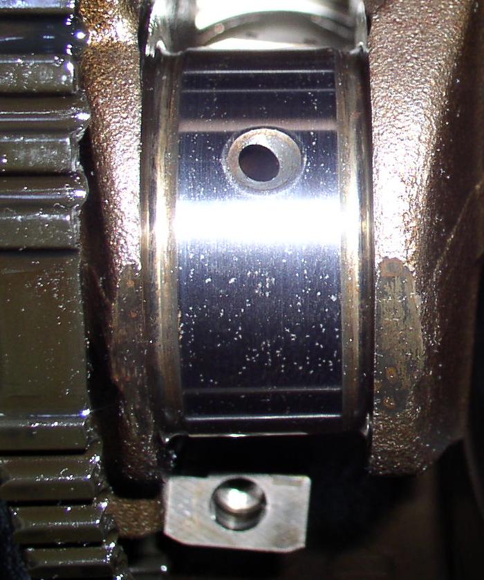

Je v ní díra a prasklina ve spodní části. Snad to půjde zavařit.... Taky jsem sundal šály, abych je zkontroloval a nevím ... škrábance tam jsou, tak by to asi chtělo vyměnit. Co myslíte? Nejvíc mě ale vyděsila klikovka. Má na sobě takový tečky, jakoby se odloupala nějaká povrchová uprava, nebo se tam naopak něco připeklo. Na dotek je sice rovná, ale u klikovky se asi na dotek nehraje... Jinak jediný vůle, která jsem zaznamena na klice a ojnicích jsou vodorovné... tzn. že se ta ojnice dá "posouvat" po té klikovce (trochu) ... ale to je asi normální, ne? V šálách ani pístních čepech jsem vůli nepozoroval...

Tahle fotka je dost obecná--chtělo by to aspoň pod lupou-- ale TOHLE BY MĚLO BÝT NAPROSTO UKÁZKOVÉ POŠKOZENÍ POVRCHU--během bez maziva na třecím ložisku-tzv.-MIKROSVÁRY--asi by to chtělo prohlídnout pod silným zvětšením--pokud se jedná jen o bodové připečení materiálu šály na povrch materiálu kliky, která je odolnější, mělo by to jít v pohodě přebrousit--pokud by poškození bylo i do vrstvy povrchu kliky,/ a to by ta teplota už byla dost vysoká/ bylo by to "nahov.no--Pokud by to při přebrusu zůstalo/ lokální bodová porucha/ , tak je to na vyhození--bude se "trhat" film mazání na třecím ložisku v otáčkách -
-klíč .k posouzení .je to identifikovat - rozlišit pod zvětšením--jak to reálně vypadá
..metalurg by ti to řekl asi už na první pohled, kdyby to dostal do ruky...mikrofotku pořídit asi není čím.. :-(
Re: Spotřeba oleje a kouřivost
Naprosto lajcky, ono když se podivam na tu 4tou fotku tak to vypadá, že ty "tečky" jsou i v okolí takže by to měl být asi povrch šály.

Aha, takže lepší varianta je, že klika ven (motor nejspíš taky) a přebrousit a horší varianta, klika ven a zahodit .... máte někdo představu, kolik taková sranda stojí? Jestli to nemám rovnou prodat MAtesovi na díly...

Klika ven a osobně bych stim někam zajel. Vybrus neni žadna šilena částka.
bych to složil a jezdil, až to zaklepe, tak na sroubky... asi nejmenší ztráta peněz...
Nove šaly cca 800
Vybrus cca 1000 (piše se od třikil, ale tomu moc nevěřím).
Vypada to stejně i pod uložením kliky? Nebo jen na ojnicích?

Nové šály cca 1600,- ... před třema měsícama jsem je měnil.
1000,- za vybrus není problém, problém je, jak tu klikovku dostat z auta. Kára ted stojí ve firemních podzemních garážích ... tam asi motor jen tak nevytáhnu. Na uložení kliky jsem se nedíval...

Problém je --technicky--- v tom, že třecí dvojice je materiál kliky X materiál ložiska..
čili to navařené mikro množství ložiskového materiálu na kliku je vlastně o porušení třecího filmu v daném místě a změně podmínek tření--
Nalej do čerstvýho 10W-60 ester oleje--/-nepodceň tu 60-ku, bude to první kiláky mazec/ - hned ---Bishop460-G ----a jezdi s tím piánko---čili do tři a půl tácu, pokud to přežije 2 tis, nadrbe to další desítky tisíc...
Pokoušel jsem se z pokusných důvodů seknout přidřenou ojnici ve Feldě-před léty, než jsem Bishopa nalil do Alfy--ani po třiceti tisících se mi to nepovedlo a to jsem to točil do červený nastudeno--takže zvládne to hodně..
Ty dva táci jsou klíčovcý, vlivem tření na problematickejch místech a tlaku dojde doslova k zažehlení aditiva do povrchu kovu--mikrodifuze se tomu říká--
pokud se to povede, je vyhráno a pokud nejsou vůle, bude se to kroutit
ještě hooodně dlouho ....a pojede to jak čert..:-).Ta pokusná třináctka se chovala jak šestnáctka..
Dallen bude mít s největší pravděpodobností pravdu, materiál kliky asi ještě poškozenej nebude..je to jen na něj "mikro-napečený ložisko"--bez toho Bishopa nevím..tam totiž jde o vlastnosti mazání ojnice--tam na kvalitě povrchu u oleje záleží zatraceně--výhoda je, že Bishop vlivem teploty dělá přesně co má difuzní průnik do kovu díky zvýšenýmu tření a je to jak když dobře namažeš lyže--celkově potáhne povrch a ty nerovnosti a materiálový rozdíly sjednotí tak, že olej může plynule smáčet celej povrch--pokud ty "tečky" necítíš při přejetí rukou, může to s velikou pravděpodobností klapnout a bude se to vrtět v klidu dál..
/tohle právě MoS2 třeba nedokáže, chová sespíš jako grafit--nevytváří difuzní průnik do kovu--tu difundovanou vrstvu je z povrchu v podstatě velkej problém úplně odstranit--nejde jen tak jednoduše odmastit--/

Nemáš úplnou pravdu--v místech mikrosváru většinou dochází k trhání mazacího filmu na ojničním ložisku--jestli tušíš, jak je mazaný :-)--vše v dobrém
a ten trženej film vede k dalším mikrosvárům--celý se to razantně začne zahřívat až ojnice opustí prostor bloku jednoho pěknýho rána nastudeno--nepodceňoval bych to--škoda agregátu...Bishop pánové,Bishop...
vyzkoušeno...
na vlastní kůži..----
v pokusným agregátu určeným k likvidaci..
vyzkoušeno...
Předpokládám, že šály každopádně vyměnit .... pak to teda složím, naleju Agip Racing 10W-60 a ten Bishop a budu s tím 2000km jezdit opatrne a budu se modlit, zatímco budu mít osypky z každýho zvuku, kterej se ozve. Jinak jsem si taky říkal, že než to celý poskládám, s nasazenou vanou a nalitým olejem vytáhnu svíčky a než nasadím svody tak to párkrát na startér protočím,aby si to nasálo olej ....
