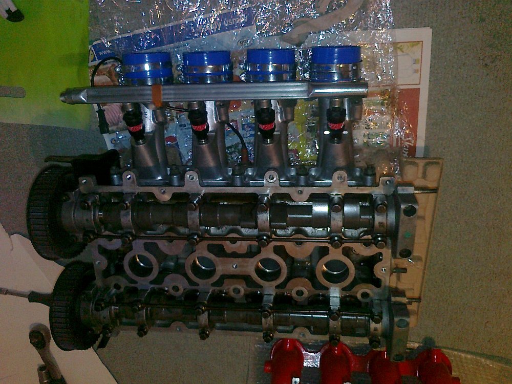

Příspěvek od Marty » 30.8.2011, úte 23:21

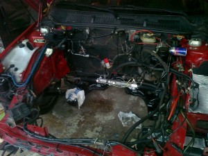

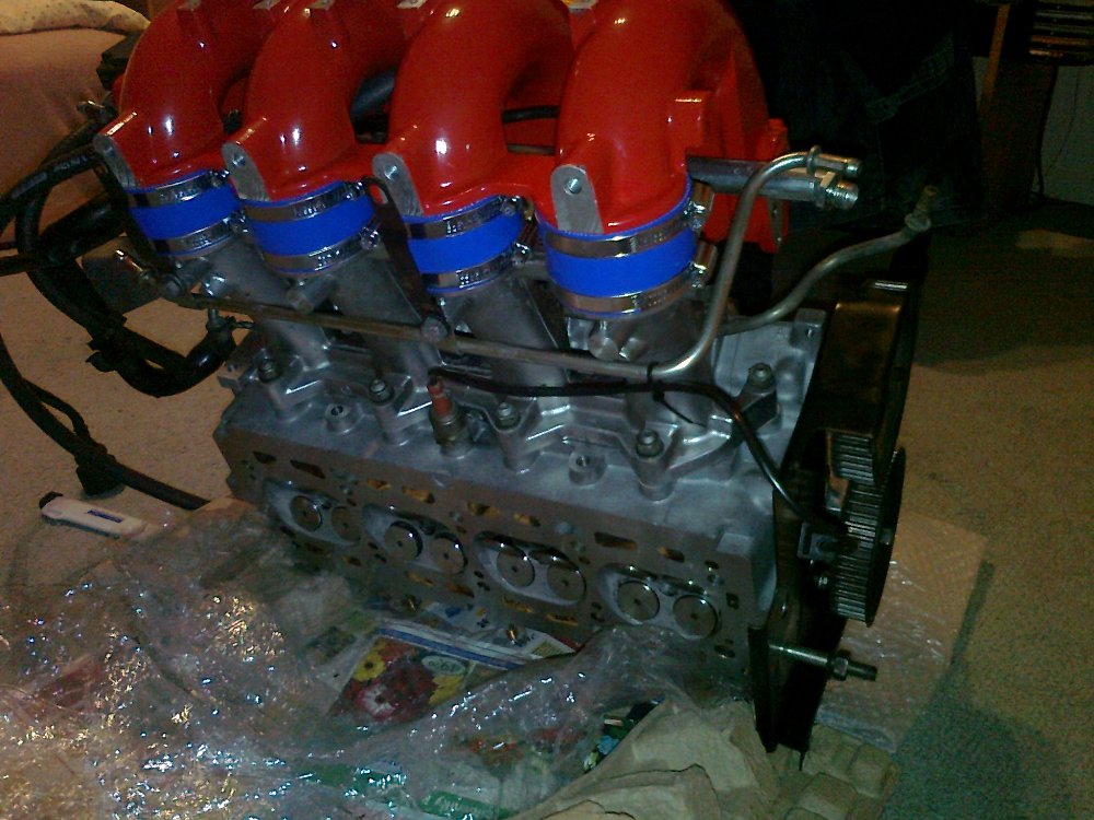

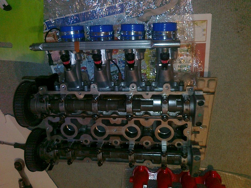

Hlava se začíná rýsovat :D

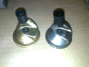

A tady už je i sání zase tam kde má být :-)
Příruba s lištou a vstřikama

Jak rýsovat, já myslel, že dáváš dohromady motor, a on si tu zatím kreslí :-D .

Pěknéééé...jen jsem chvilku hledal druhou hlavu :smt040 :smt040 :smt040

Rosso: Musíš si vše nejdřív nakreslit a narýsovat znáš to ne? Člověk si celej život maluje. . . :D
Rades: Mně stačí jedna,jsem skromnej :D Já na ty 6.ti válce moc nejsem :-D

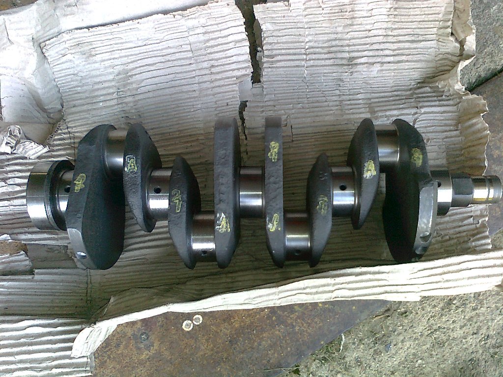

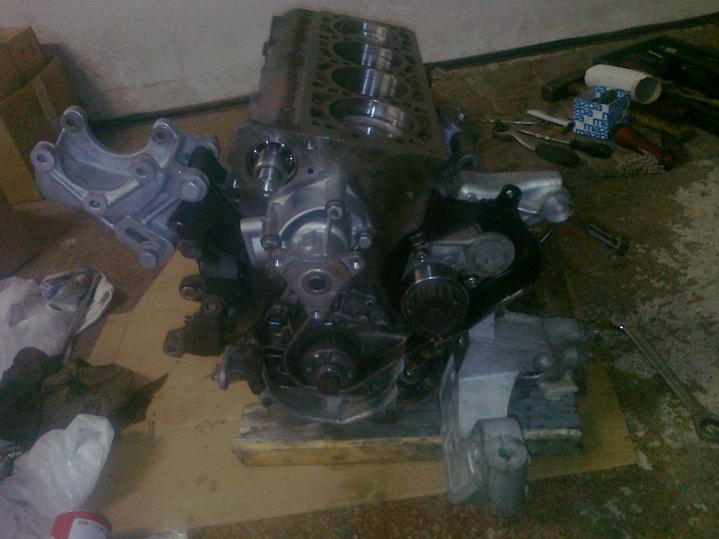

Po dlouhé době nějaké info.
Nastal problém se spodkem motoru a to s klikovou hřídelí. Prvotní ohledání se zdálo ok. Jenže po
přeleštění a následném oměření se zjistilo že klika jednak není 100% rovná a jednak by bylo třeba jí přebrousit,bohužel u těchto motorů jé známo že jakmile se zbrousí klika tak to sice jezdit chvíli bude se sériovým výkonem, ale s tím co od toho motoru chci já,je to prostě nesmysl. Přebroušenou kliku na 16 VT je asi lepší vzít a zahodit :( Takže po přeměření dalších dvou starších hřídelí u kterých byl výsledek ve finále ještě horší,nezbylo než sehnat úplně novou :D a stalo se klika už je u motoráře,a příští týden bude motor konečně hotov.Z původního spodku motoru zbyde v podstatě pouze blok.
Tím pádem já mám dost času na očistu ostatních dílů,motorového prostoru atd. . . . . .
Teď už bý neměli nastat další komplikace. Takže příští víkend začnu skládat :D
Jako nová :-)))
Jako nová :-)))

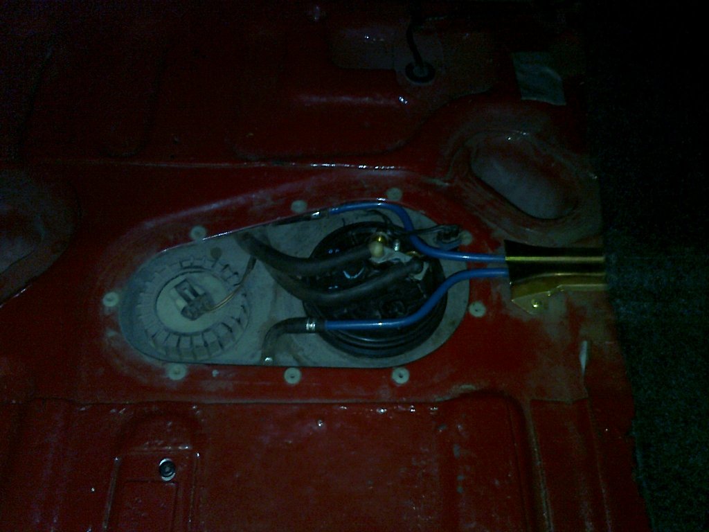

Příspěvek od Marty » 29.9.2011, čtv 23:09

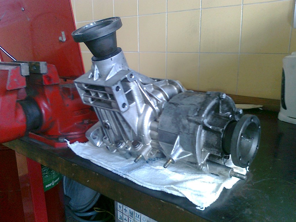

Zítra bych si měl konečně vyzvednout spodek motoru.

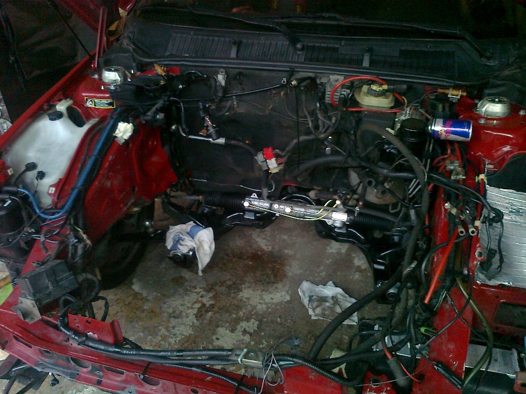

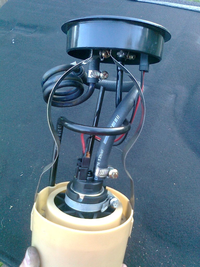

Mezitím jsem již namontoval palivové čerpadlo Walbro do nádrže,kit byl na Integrale EVO a po menších úpravách vše pasuje,Q4 má oproti TS plovák zvlášť takže oto snadnější demontáž a zpětná montáž. A dá se říct že otvor v podlaze je téměř uprostřed kufru takže mnohem lepší přístup :)
Dále motorový prostor prošel menší očistou.
Ještě jsem přeobjednal spojkovou sadu,jelikož ta co jsem chtěl je s hranicí použitelnosti (váha-výkon) těsně na hranici,a to hlavně díky váze která je téměř o čvrt tuny těžší než Integrale.
Tudíž budu mít spojku s neodpruženou lamelou a ještě tužším přítlačákem,což jsem úplně nechtěl,ale co potom s klouzající spojkou. Takhle bude ještě rezerva při případném dalším zvyšování výkonu. Jinak to vypadá že se skutečně dostaneme na výkon okolo 315 koní podle človíčka který připravuje ECU,z toho vzešla i náhrada spojky za tu co jsem původně chtěl.
Už zkompletováno do původního obalu.

pěkné....jen ten redbull to tam kazí :smt040
KÁMEN 2017 - 8.-10.9.2017
SQM 50 Miglia 4 12.8.2017
Marty
Příspěvky: 829
Re: Marty - Alfa Romeo 155 2.0 16V Turbo Q4 (1992)
Příspěvek od Marty » 30.9.2011, pát 09:44
Ale redbull jí dá křídla :-D neboj i to mám v plánu předělat. :smt023

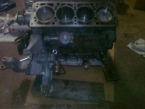

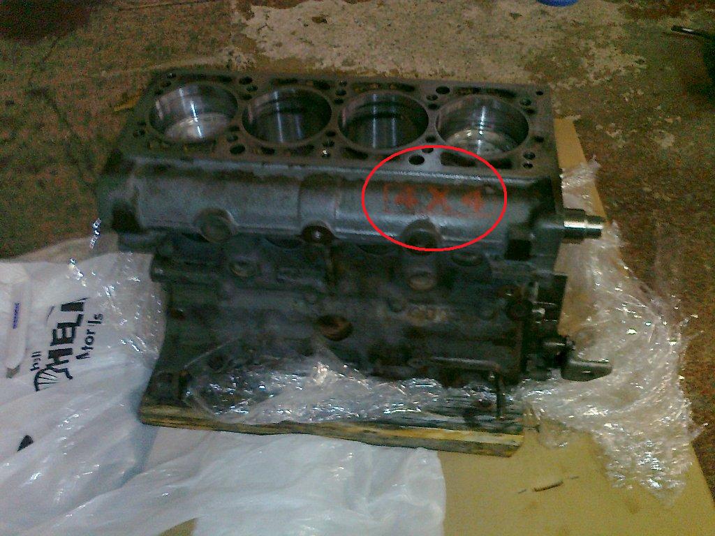

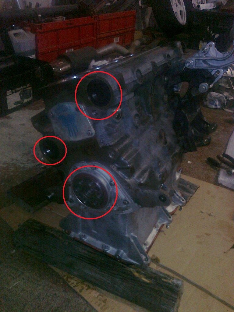

Táák zase jsem s tím trošku pohnul. Konečně už mám doma i spodek motoru :D
Dnes jsem o začal nastrojovat docela se dařilo a něco jsem udělal. Měl jsem tady origo sadu těsnění na motor která konečně našla využití,kam jen to jde se dává nové těsnění,nová gufera na kliku,zátky vyvažováků (předtím tekly nevěděl jsem odkud to bylo,před rozborkou nebylo možné to vystopovat) nová vodní pumpa,origo rozvody včetně kladek. Průchodka i těsnící gumičkou na odvětrání motoru. Budu pokračovat i přez týden jak jen to bude možné.
Omluvte kvalitu fotek ale nechtělo se mi těma zaneřáděnýma rukama sahat na foťák.
Všimněte si origo nápisu na bloku :-)
Průchodka odvětrání s gumičkou.
Zmiňované tekoucí zátky vyvažováků nyní nové a gufero kliky.
