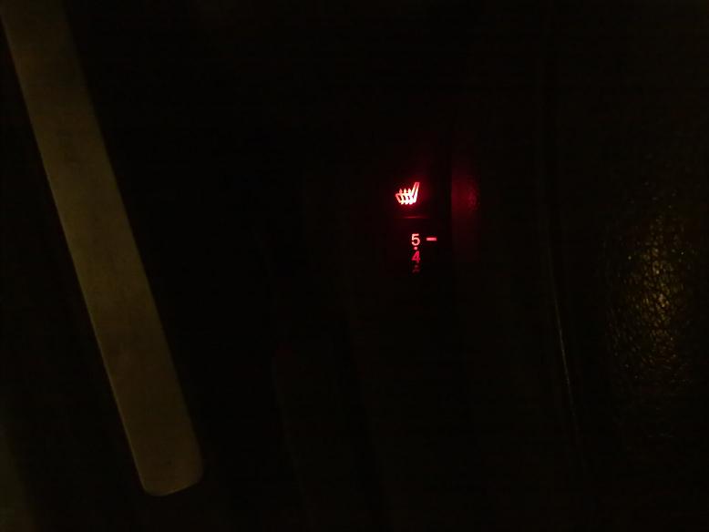

Že by výhřev sedaček? Na kolik to vyšlo? Zvažuju taky časem zateplit tu moji kůži,přeci jen je to v zimě celkem studený
Škoda Felicia 1,3MPI,r.v.1999
Cipís
Příspěvky: 665
Re: Cendler - Alfa Romeo 159 Sportwagon 2,4JTDm 20V (12/200
Příspěvek od Cipís » 14.2.2012, úte 19:53
cendler: vyhrev kresel :smt033 zakolik by jsi to napachal do obou prednich..??

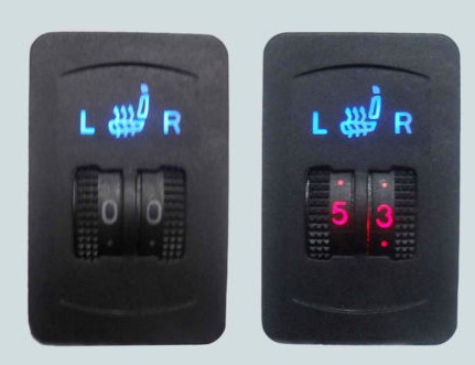

kejzi1:ja mam uz ldouho v zalozkach tohle,az budou koruny na vic chtel bych to taky udelat i u alfatexu se to hodi ;) http://alarmtuning.cz/alarm-tuning/vyhr ... -csh-2.htm
akorat je to s modrym podsvicenim :???: Cendlere,jakypak mas podsviceni ty tech prepinacu,hmmm...?? :)
AR 159SW 1.9JTDm 8V...Ex
AR 147 1.6TS .... Ex
Příspěvek od cendler » 14.2.2012, úte 21:44

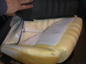

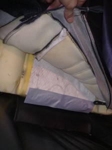

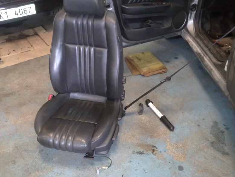

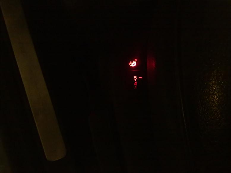

Tak C je správně :smt040 , takže opravdu jsou to vyhřívání sedaček, cena byla za komplet cca 2500kč na obě sedačky.
Za dnešek jsem udělal jednu, teda svoji sedačku, vyhřívání je úžasný, nejdřív mi to přišlo, že to skoro nehřeje, ale pak jsem jel domů, cca 5km a hřálo to neskutečně až mě pálila :butthead: , takže jsem maximálně spokojený.

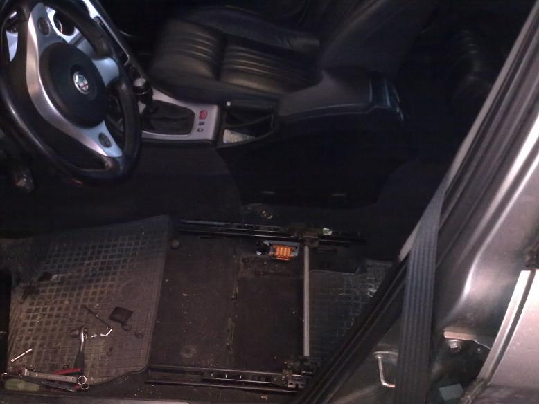

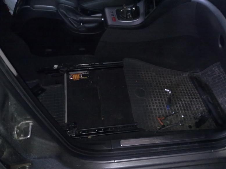

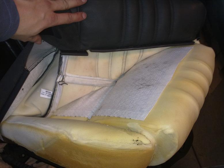

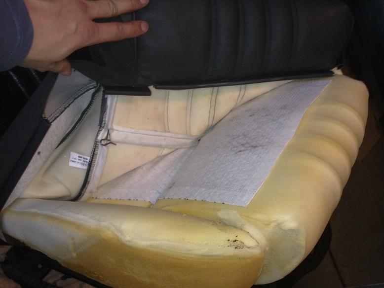

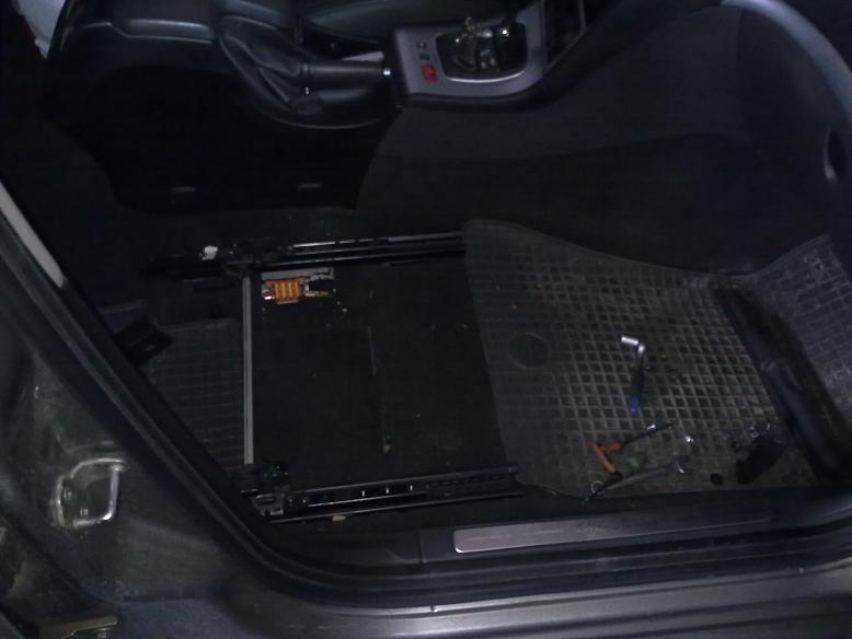

Jednu sedačku jsem dělal cca 6hod, ono to pořádně a kvalitně rozebrát, abych nic neponičil, tak to trvá, už jsem to dělal u bývalého auta a opravdu to trvá, kdo to nedělal neví, co to je.

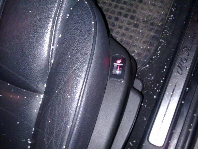

Pěkná práce.Ovládání máš na sedačce tak jak je origo?To se mi líbí moc a docela uvažuji že před příští zimou bych jej taky nainstaloval.To je nějaká univerzální sada?
Příspěvek od cendler » 14.2.2012, úte 21:55
ano, ovladač je na sedačce, uvažoval jsem, kam ho dát, ale nikde na něj není místo a na té sedačce je to asi nejlepší

nakuchali jste někdo Ti sedačky?
http://www.netcarshow.com/alfa_romeo/20 ... per_03.htm
taky jsem na vyhřívání koukal, ale nějak jsem neměl čas, abych je kuchnul a bojím se, aby to na nich šlo provést
a řešil jsem, jestli centrální pro oboje sedačky nebo každou zvlášť, aby to nenechal spolujezdec puštěný a já to nenašel až na jaře :D
ty jsi předělával podsvícení na červené nebo to tak už přišlo?
Příspěvek od cendler » 14.2.2012, úte 22:36
Ti jsem nekuchal, podle mě to bude stejný jako klasické sedačky, takže bych se toho nebál, na ten centrální ovladač jsem taky koukal, u 159 je ale problém, že není kam dát, takže jedině každé sedadlo vzlášť, jinak jsem kupoval červené podsvícení, aby sedělo s autem

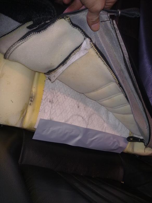

Pěkný. Ne, že by mě to nějak trápilo, ale jak to vůbec vypadá? (origo). To je nějaká dečka nebo deska jak ve 156? Kde si člověk klekl, fošna se zlomila a bylo po vyhřívání :)
Cipís
Příspěvky: 665
Příspěvek od Cipís » 14.2.2012, úte 22:48
pekneeee :smt023 tak to je bezva,ze se to da sehnat i s cervenym podsvicenim :smt026 a za krasnou cenu...
Adame:ja osobne si neklekam ani na sedacky bez vyhrevu... :wink: Jinak s vyhrevem by to dopadlo presne jak pises.Okdaz ktery jsem daval ja je na karbonove decky,ty Cendlereovo vypadaji,ze budou neco podobneho..

ano jsou to karbonové, takže při kleknutí by jsi je porušit neměl a origo by mělo být dost podobné, ne-li stejné
jinak přesně, že to tam není, jsem taky nepochopil, to moje auto jsem kupoval v severní itálii, má maximální výbavu, všechno co si vzpomenete a tohle jediný prostě nemělo, to jsem nepochopil a jinak jsem to dodělával, hlavně kvuly sobě, protože mě to štvalo, u předešlého auta jsem to taky dodělal a bylo to super, tak mi to chybělo, tak a je to tam.
Samozřejmě to druhé sedadlo taky dodělám, jen už to nebude taková priorita, ikdyž to bude brzo.
Příspěvek od cendler » 15.2.2012, stř 20:29
Tak dneska udělaná i druhá strana, a jak se mi do toho nechtělo, říkal jsem si udělám to později, ale taky pak bych to oddaloval, ale dneska už jsem to měl rychleji za nějakých 5hod, takže super, dělat to ještě párkrát, tak to stáhnu na 8hod obě sedačky, že bych udělal i zadní :smt033 ( ale to už ne )
