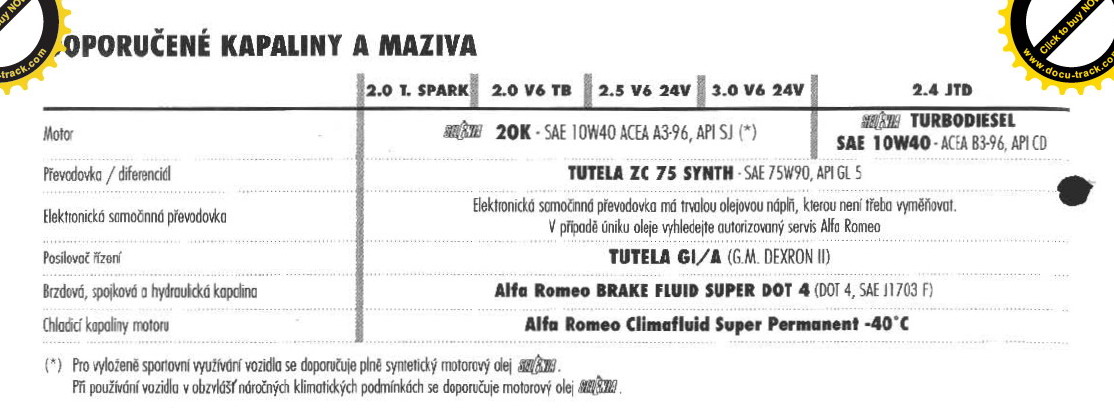

Podle manuálu ke 166 do 2.4JTD patří Selenia Turbodiesel 10W40
Před týdnem mi měnili olej v autorizáku ve Fiatu a taky mi ji tam nalili. Ale ten průvan v peněžence...
