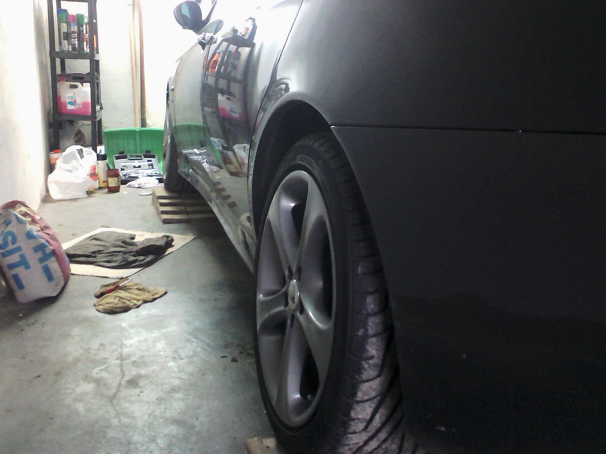

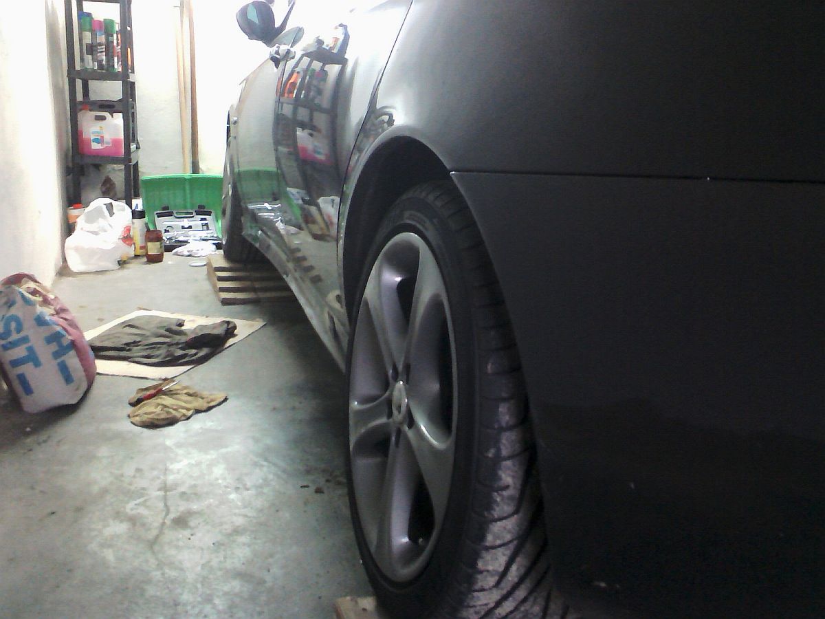

Re: Speedy - Alfa Romeo 156 Sportwagon 2.4 JTDm (10/2003)
auto je konečně komplet na Bilsteinech (mechoš mi tam dneska nainstaloval zadní) v kombinaci s pružinami Lowtec. Chtěl jsem ještě vyměnit vlnovec, kterej se třepí ale trochu jsem popletl délku, takže už jsem ho dal vyměnit v prodejně, zítra bude novej a do konce týdne to bude snad všechno sfouknutý
Tak konečně má prdelku ve správné výšce. Už se musím do té svoji taky vrhnout. Kolik tě to nakonec stálo?
Vypadá fajn
