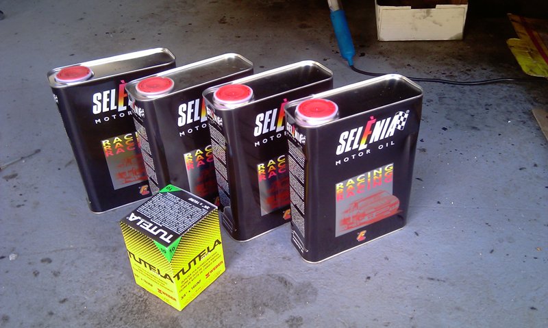

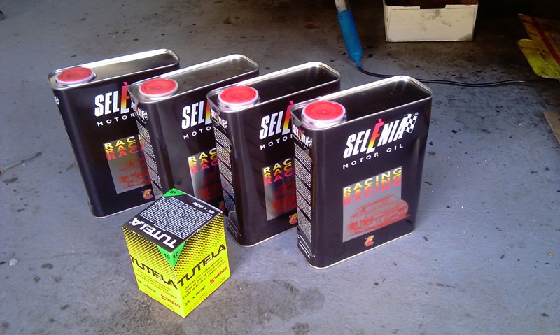

Takže dnes dorazil balíček od Alfasilvera. Výměna proběhla celkem v pohodě. Při té příležitosti jsem očistil vanu a okolí abych viděl, kudy mi to tak řádně teče. Všechny šrouby na vaně jsem cca o půl otáčky dotáhl, ale stejně to kolem dvou dál rosí. A navíc to vypadá, že propouští gufero na klice za setrvákem. Zase to mám ale dole všechno pěkně nakonzerovaný. Po tom, co jsem to očistil to tam vypadá jak z fabriky (nápravnice, poloosy, ramena, vana, převodovka...)

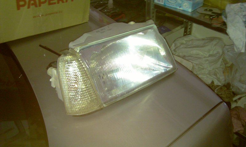

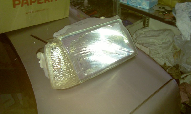

A včera jsem si ještě přivezl na Aukru vydražené pravé světlo. Není nové, ale v perfektním stavu. Za kilo neber to, člověk nikdy neví, kdy se to může hodit...
