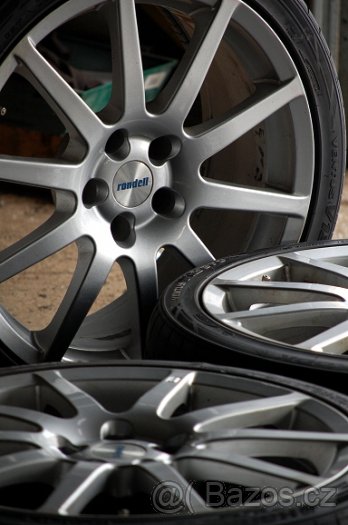

mám nabídku na 18" alu s ET 35, dostanu to na 2.4 třmeny nebo potřebuju ET 41? dík za info.
Re: Alfa 159 - Pneu a kola - pokec
Příspěvek od cendler » 13.2.2012, pon 10:22
ET35 je lepší jsou víc ven, ale stejně bych jel je vyzkoušet, protože ty třmeny jsou prostě velký a kola musí mít správný náběh, pokud nemají tak je tam nedostaneš, sám mám tu zkušenost, najel jsem min 500km než jsem tam dostal kola

Jaké má RONDEL průměr střední díry?
Radim
Příspěvky: 2938
Příspěvek od Radim » 13.2.2012, pon 15:24
5x112, je to stejná konfigurace jako Toora T230 co mi 2x utekly :-D , pravda, kvůli mým výdajům..

To vím, ale šlo mě o středový otvor v elektronu, který je na 159 myslím 65,1mm.
Pokud je menší tak kolo nenasadíš a pokud je větší musíš použít redukční vymezovací podložku.

středovka redukována kroužky na 57,1mm píše. škoda, kola jsou to celkem pěkný, s logem alfy by vypadaly jako Cannesky a stojí polovinu.
