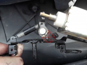

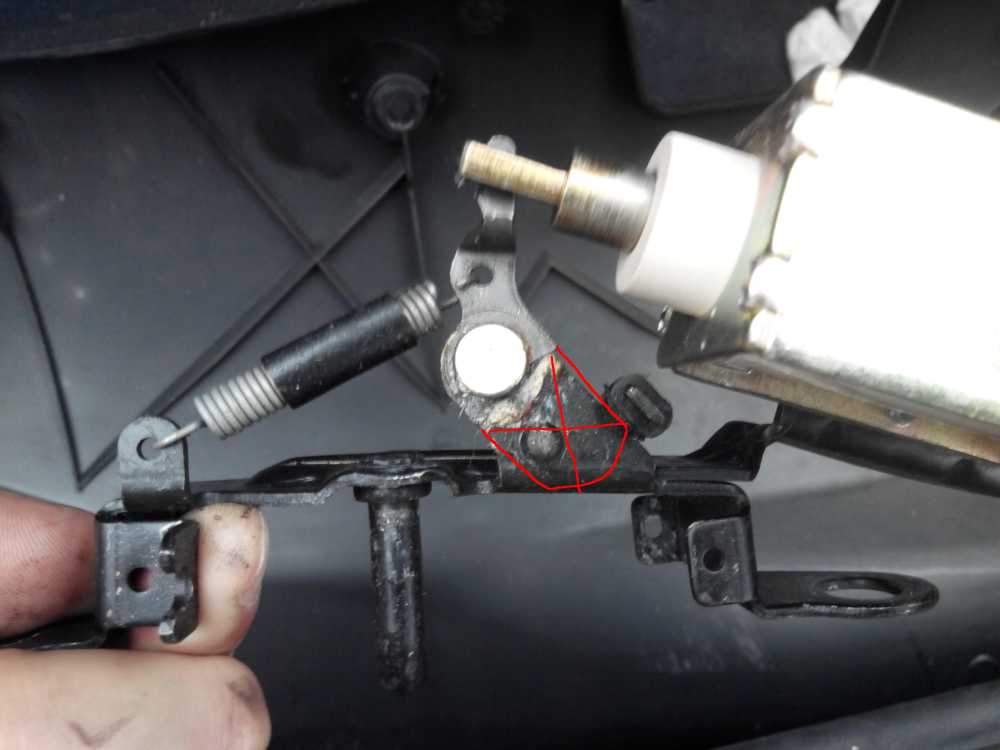

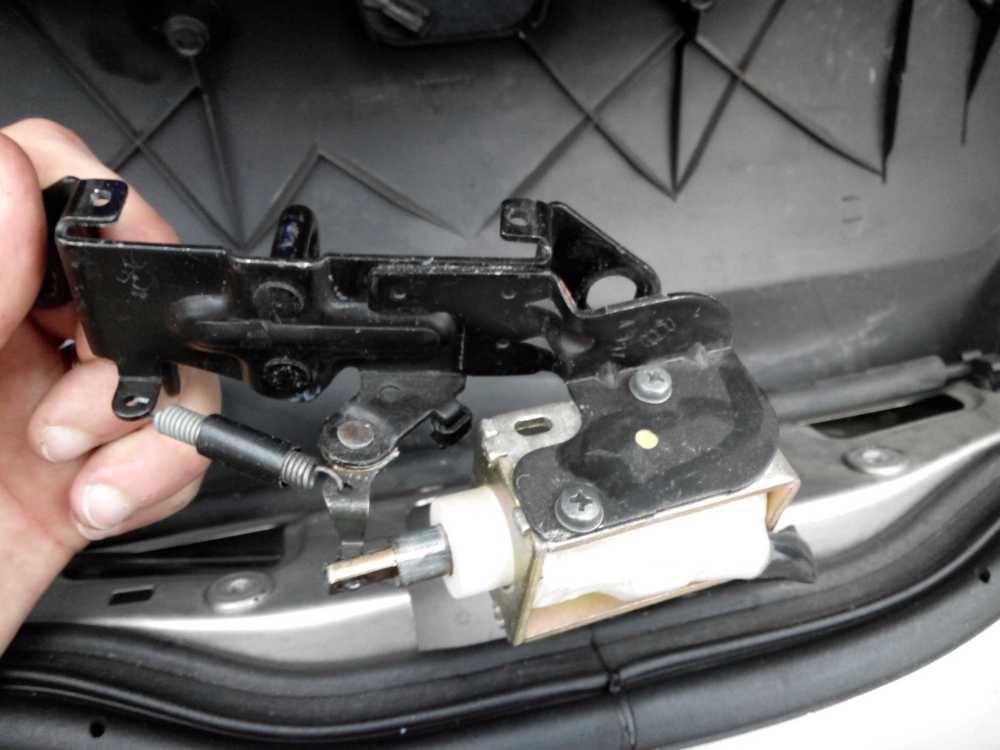

Tak kufr otevřen :wink: Sice teda po sundání plata jsme si nijak nepomohli,protože tam prostor stejně nebyl,tak jsem ze zoufalství začal tahat za bovden lanovodu a kamarád tahal za páčku a najednou se ozvalo slastné "cvak" a kufr odskočil. Takže jsem oddekloval zámek a zjistili jsme,že ta packa která vlastně jak od táhla zevnitř,tak od elektrickýho odskoku má otevřít kufr,je ulomená (štěstí,že ještě jednou ten kufr otevřela) Takže teď sháním zámek,na kterej jen přendáme odskok a bude opraveno :wink:
Zatím jsme vytahali gumy z kufru,kolem zámku a ze zámku jsem sundal plasty a tyčkou od vrat od mojí garáže jsme našli způsob,jak dočasně kufr přes díru na lyže otevírat :-D
Tady fotka zámku:
A tady jsem přibližně červeně označil tu ulomenou část:
Škoda Felicia 1,3MPI,r.v.1999
