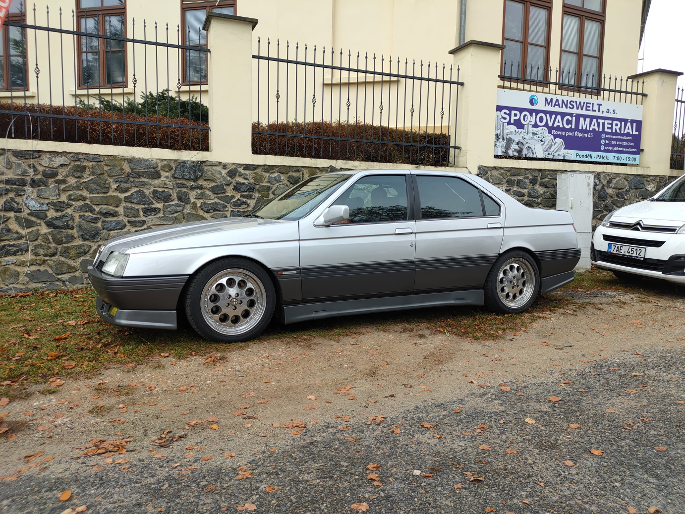

V tom sedanu jí to zatraceně sluší...

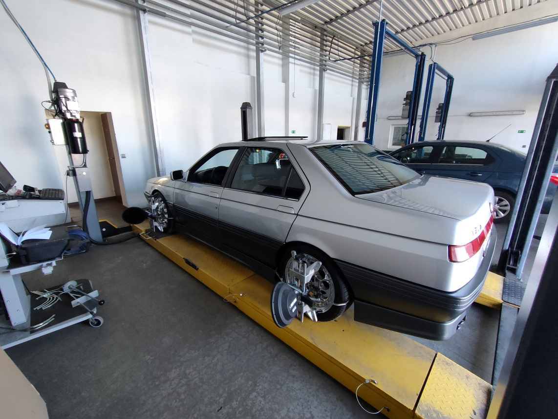

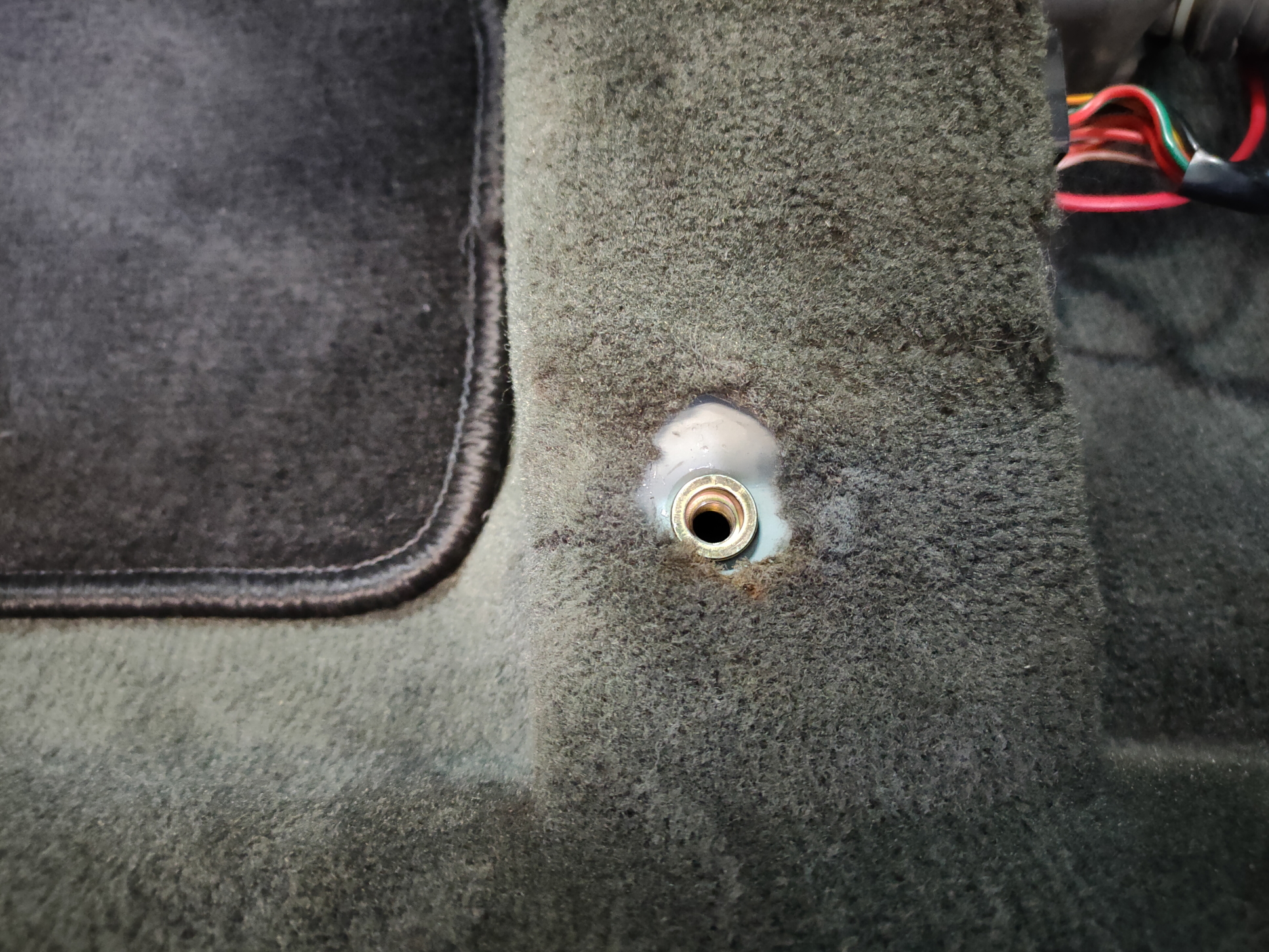

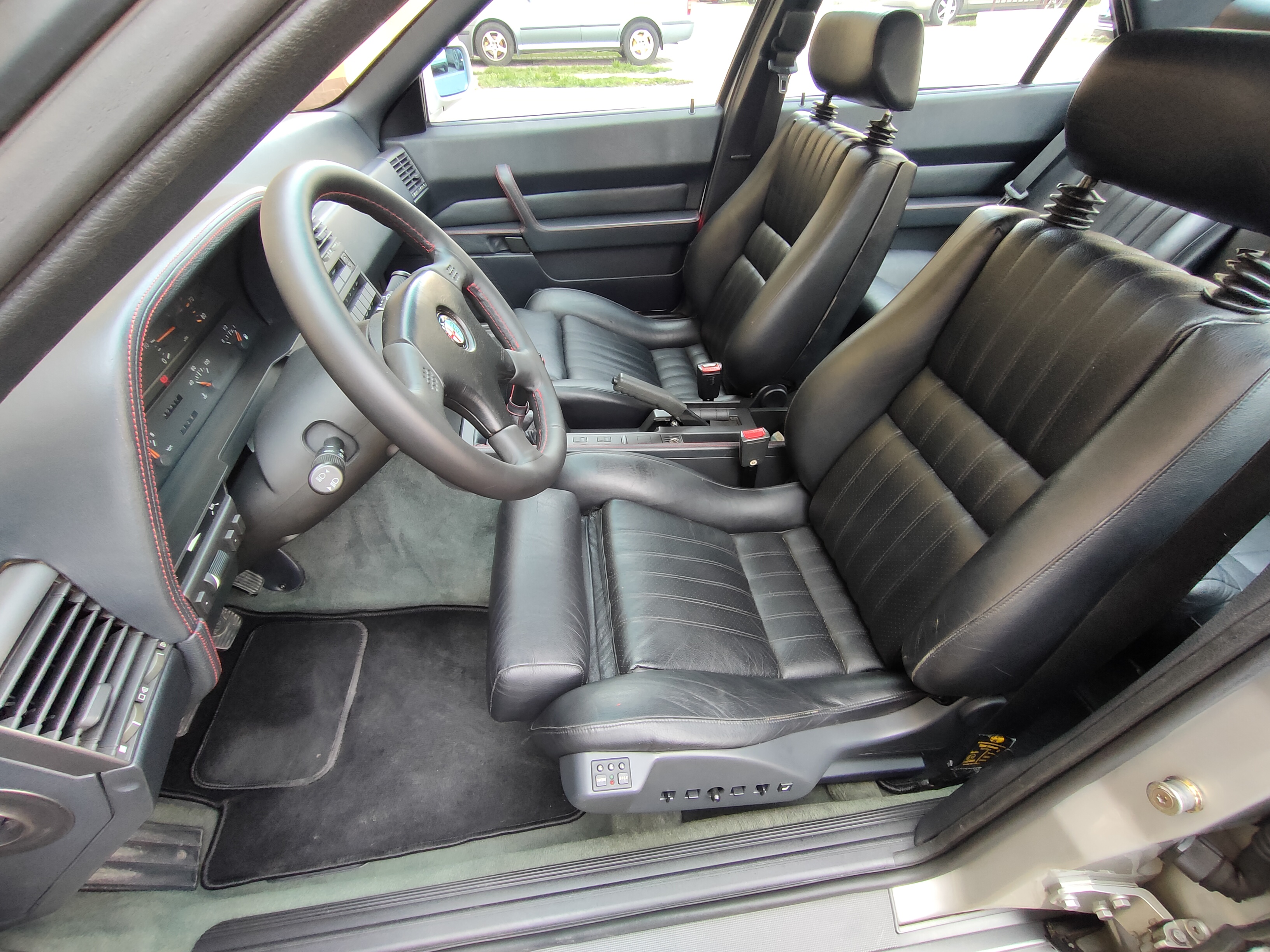

Tak sedačka konečně dokončena. Bylo s tím trochu víc sraní, než jsem doufal, ale je to tam. Bohužel při usazování mi praskl podlahový příčník a vylomila se matka, co drží sedačku, takže teď drží jen ve třech bodech. To se ale vyřeší, jezdit se s tím dá. Takže zítra konečně geometrie, pak to trochu odblešit a zase letos něco pojezdit.

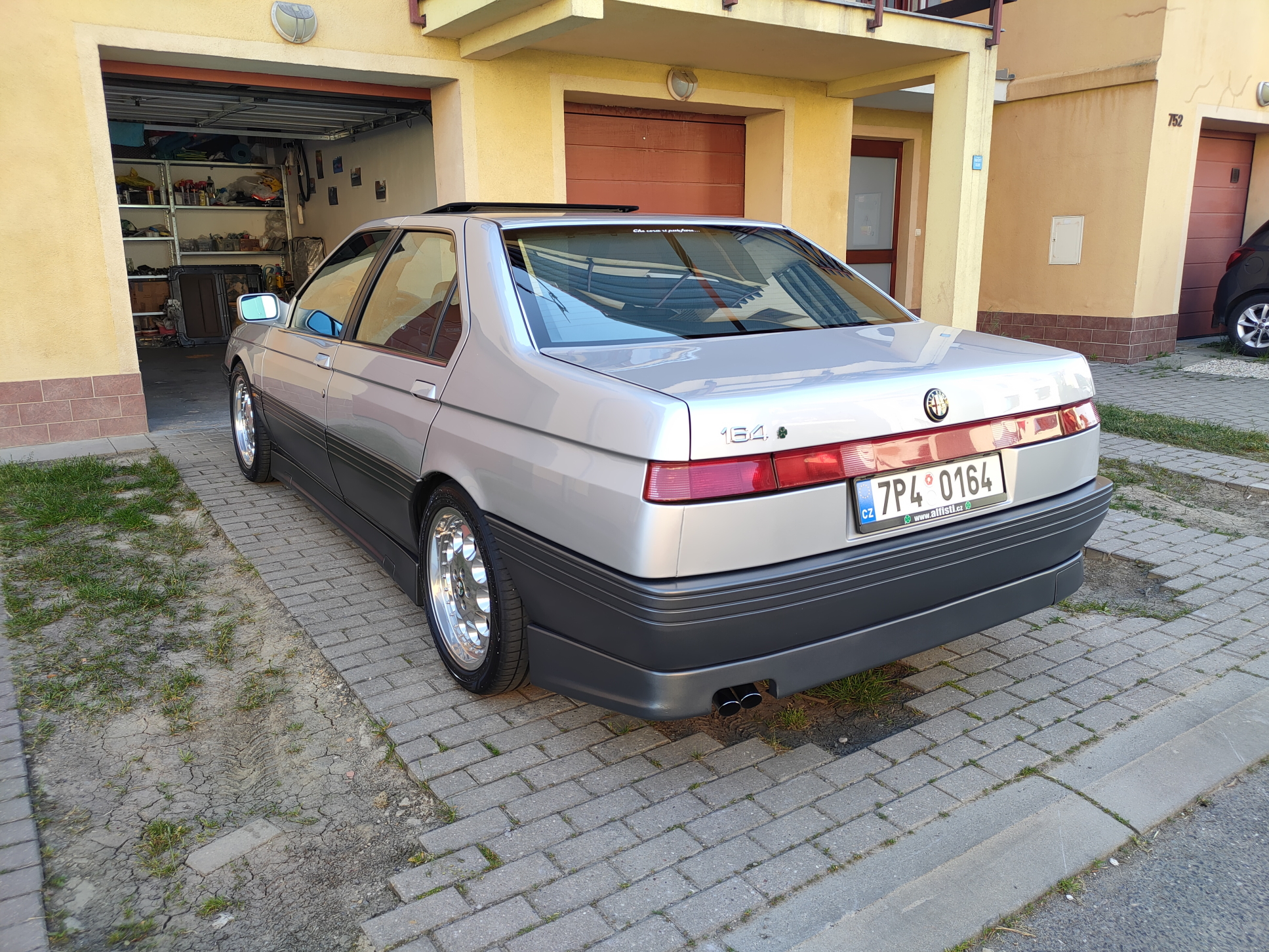

Koukám, že jsem zase chvíli nic nenapsal. Ono se toho zas tak moc nedělo...

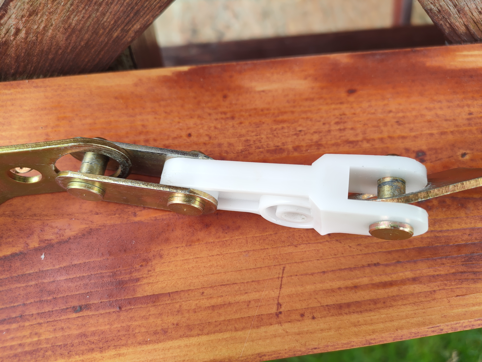

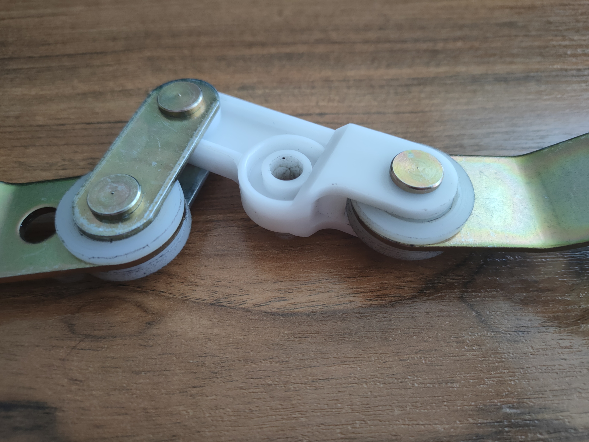

Přišel jsem na to, že se úplně rozpadlo uložení čepů na pákoví zadního regulátoru brzd, to mi v práci šikovný kolega ulělal nové, opravilo se uchycení sedačky, udělala se geometrie a byl jsem to párkrát trochu projet.
Letošních prvních 1000km pokořeno :smt020

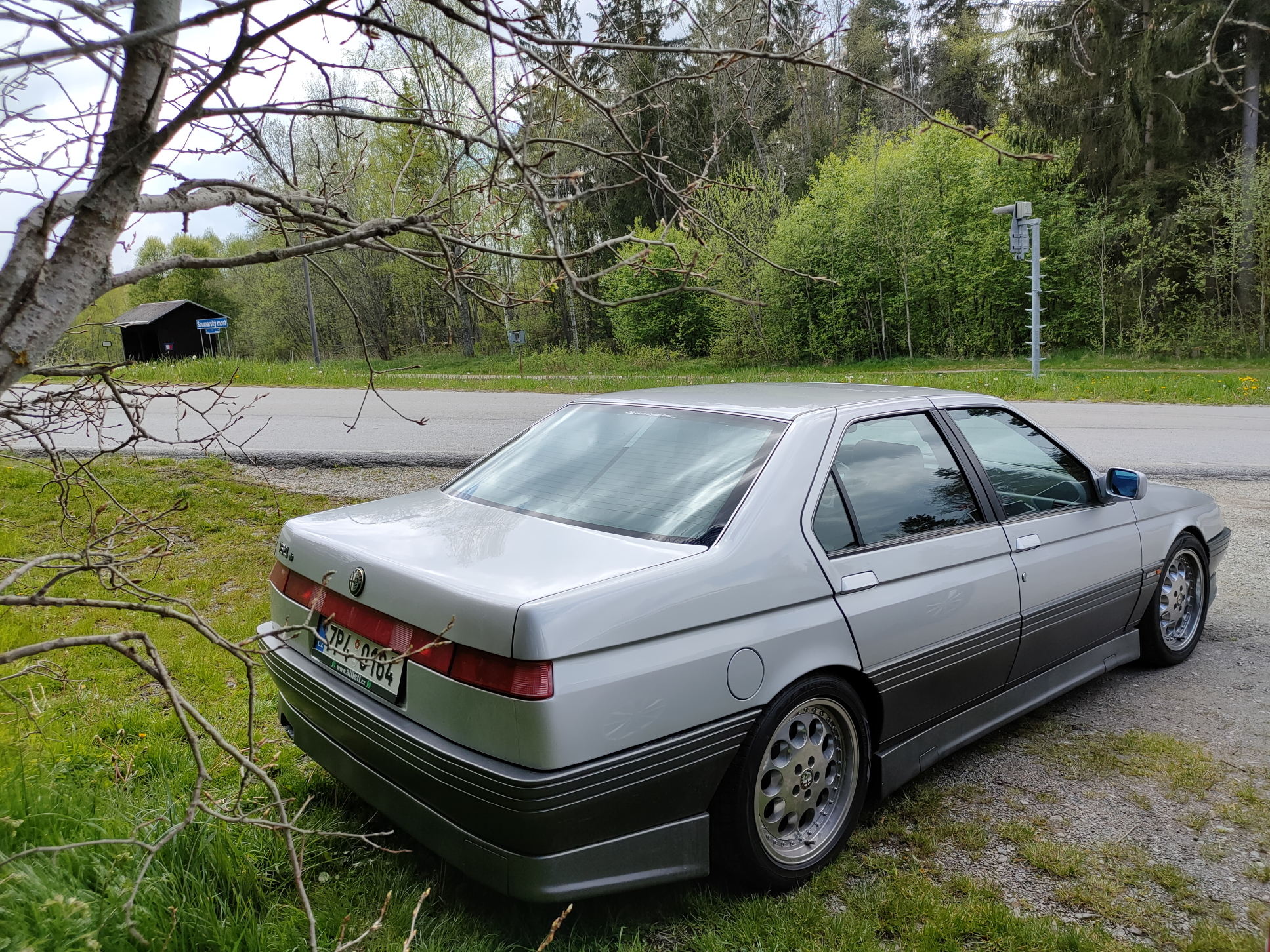

Příspěvky: 9323
Příspěvek od Hampice » 9.6.2021, stř 14:40

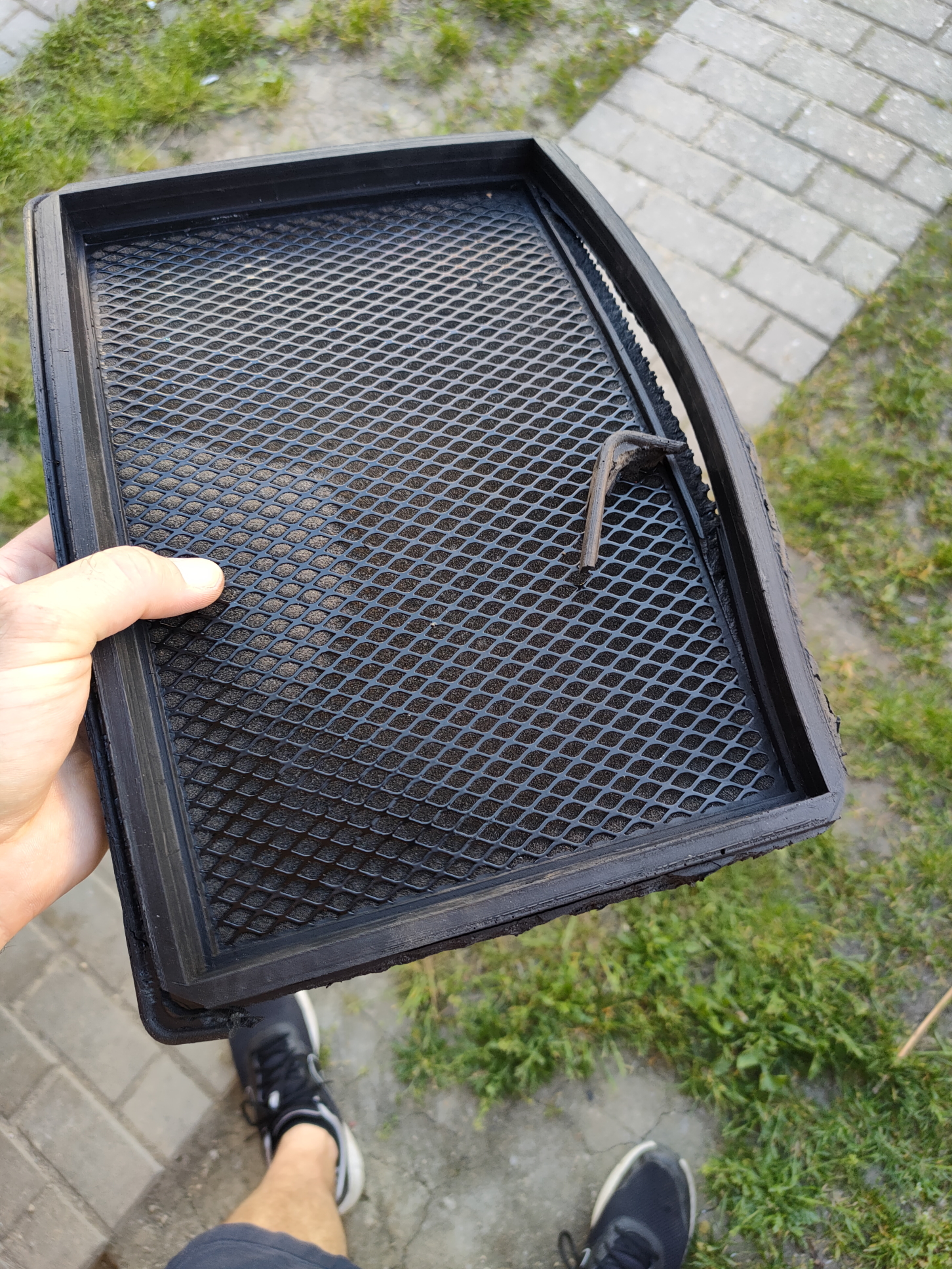

Musel jsem vyhodit nějaký ty tuninky...

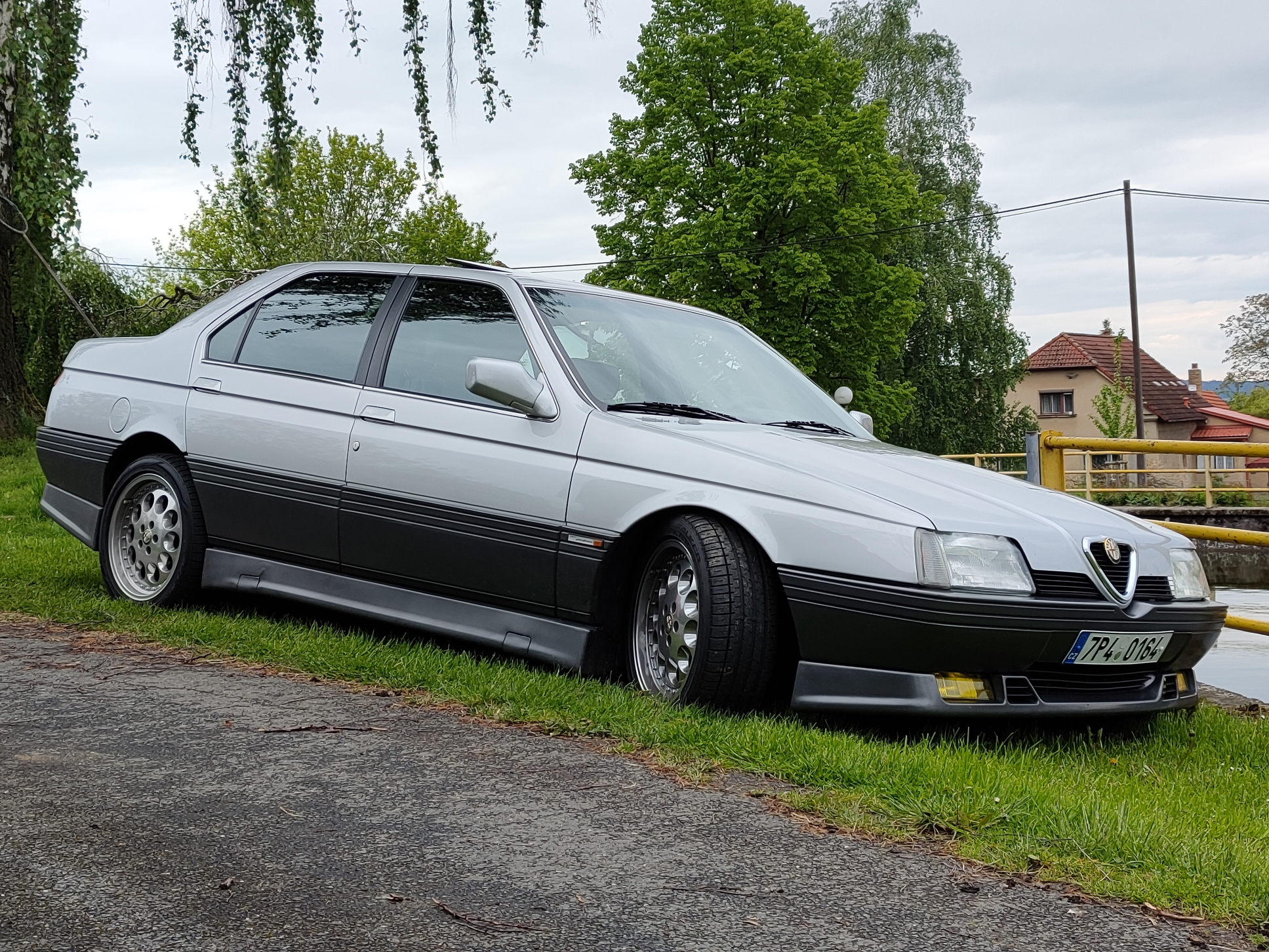

Příspěvky: 9323
Příspěvek od Hampice » 9.6.2021, stř 14:42
A o víkendu se Alfa zúčastnila jedné slavnostní události. Předtím jí bylo třeba dát skoro po roce trochu do pucu...

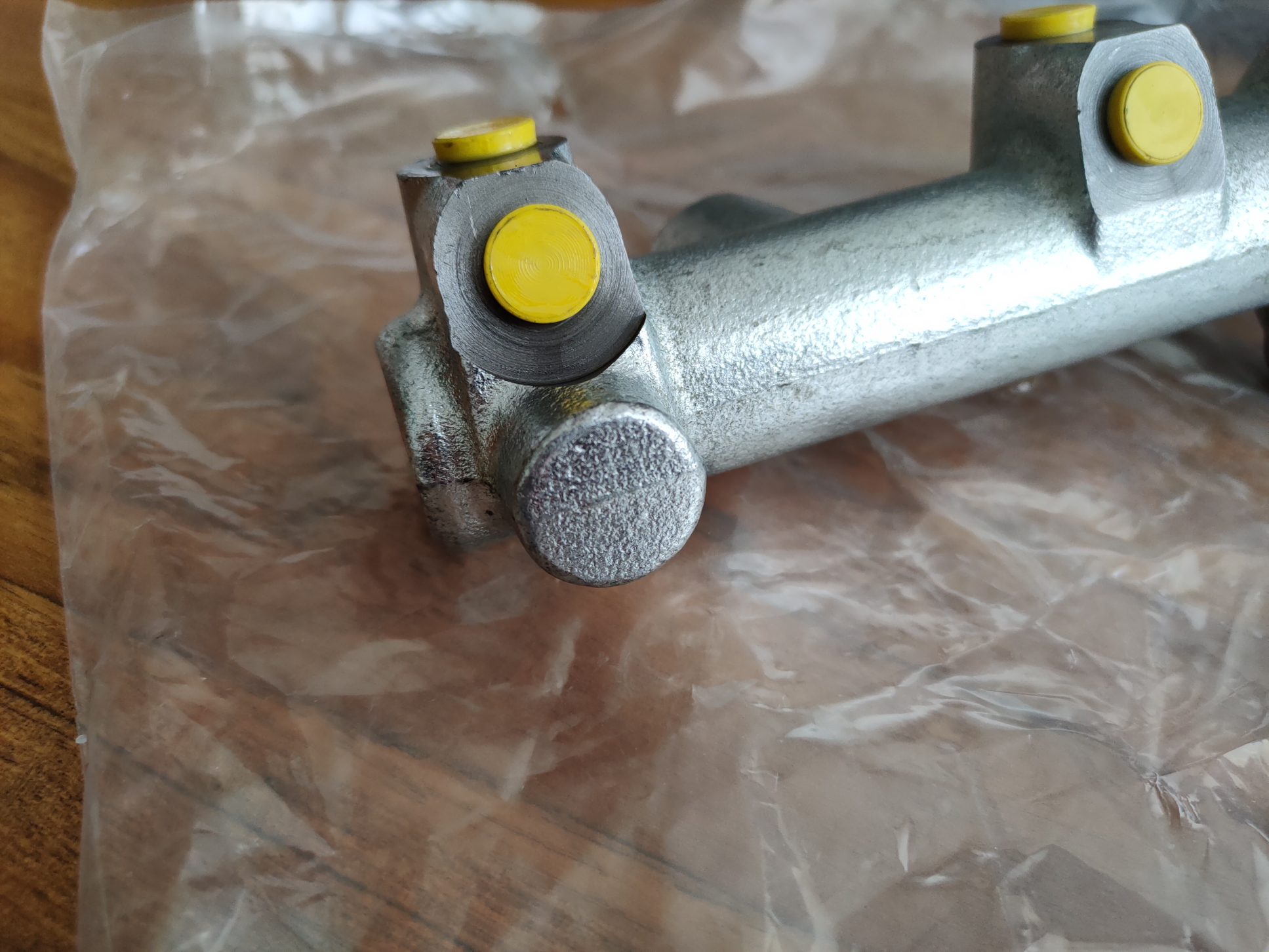

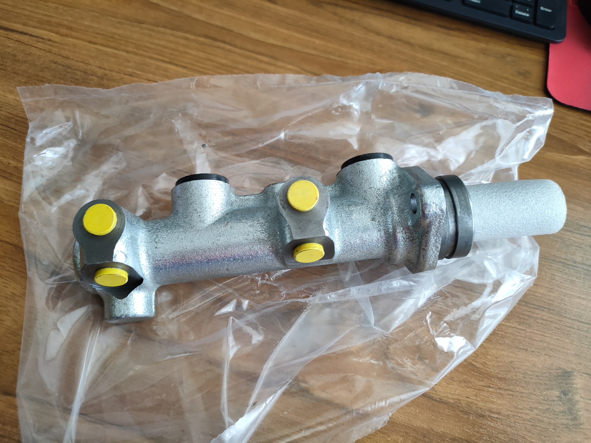

Zahájil jsem asi poslední pokus k vyřešení problému s brzdami. Objednal jsem nový hlavní brzdový válec. K mé radosti je Samko v podstatě originál ricambi (made in Italy, LPR), ale bohužel nemá přípojku na tlakový spínač pro podvozek. To bude nutné dodělat, takže super hned rozvrtat nový díl :oops:

Příspěvek od Hampice » 9.6.2021, stř 16:25
Zpátky na stromy.... Je to v pohodě. Spínač patří do jedné z těch "spodních" děr, do druhé záslepka. Do ABS jdou jen 2 větve ☝️
